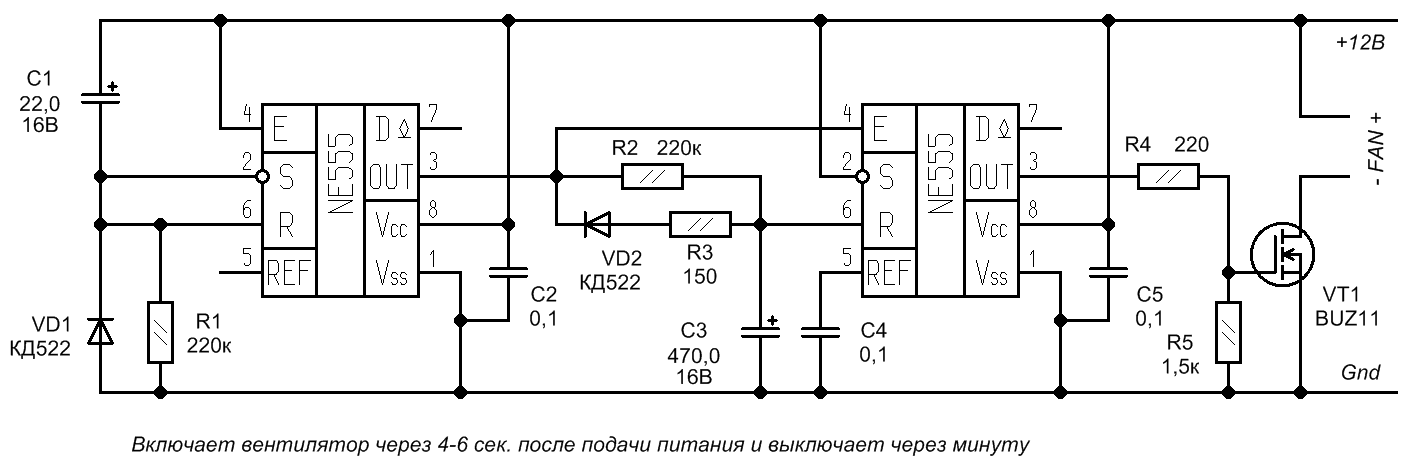

Ну вот, наконец-то начали появляться подробности. Значит, с NE555 опыт имеется. Тогда добавьте ещё одну NE555, которая будет ВЫключать вентилятор.

Да схема точно такая же за исключением того, что первая у вас включает, а вторая выключает - несколько другое соединение на выходе.
Если покажете схему того, что у вас уже есть - будет предмет для дальнейшего разговора и правки.

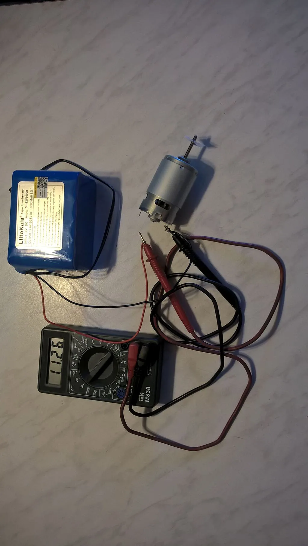

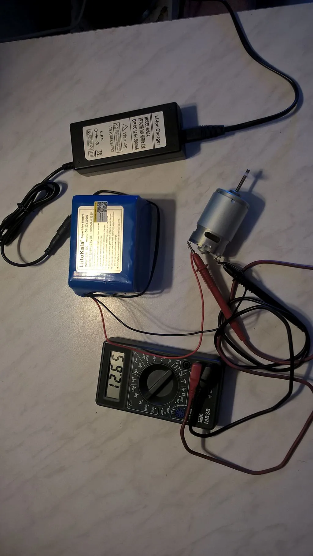

Прикупил аккумулятор - Изображение
Неделю назад получил его,

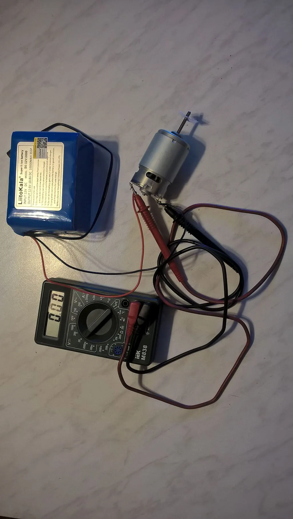

подключил к нему моторчик (1,2 Ом), концы искранули, он еле дёрнулся и всё.
Замерил вольтаж - 11.26, а при подкл мотора - абсолютный зеро вплоть до сотых.
Тогда же спор открыл -
Hello. Received battery is defective. It not are charging and not give a power to motor. The motor is run only with included charging. See on morsel of paper on his shaft. Return of all goods to seller impossible, because the cost of delivery a weight of 870 grams is more than 1300 roubles. We think that necessary a repair or change battery controller in service centre. Therefore we ask the seller to reimburse a part of outlays for repair in size of 50% from all cost.

radioflash писал(а):they said to us that POWER wires MUST be soldered ONLY DIRECTLY from battery - CATEGORICALLY NON thru microchips of battery controller!
Это ещё с какой стати? :shock:
А как тогда будет осуществляться контроль за глубоким разрядом? Прямым отбором убъёшь банки.
radioflash писал(а):подключил к нему моторчик (1,2 Ом), концы искранули, он еле дёрнулся и всё.
В батарее срабатывает плата защиты по перегрузке по току (overcurrent).

[uquote="Андрей Бедов",url="/forum/viewtopic.php?p=3394619#p3394619"]В батарее срабатывает плата защиты по перегрузке по току (overcurrent).[/uquote]Может согласился бы.
Но даже лампа не горит. И если бы зарядка заряжала акб.
Как достал с коробки, замерил - 11.28в нормально, подключил мотор. Заряжал уже потом - безрезультатно.
Добавлено after 10 minutes:
[uquote="Андрей Бедов",url="/forum/viewtopic.php?p=3394619#p3394619"]Прямым отбором убъёшь банки.[/uquote]Не убьёшЪ.
На пульте FlySky есть громкий писк при посадке как пультовой так и удалённой.
Можно выставлять порог пищалки по вольтам с десятой долей.
И потом у мощных акб какя может быть защита, да даже если б и была - что тогда за ерунда.
Лучше бы помог решить вопрос с прозвонкой а не обсуждать что я там селлеру писал.
Да и странно это - моторчик дёрнулся и всё. Какой же надо максимальный ток для акб 10ач...
