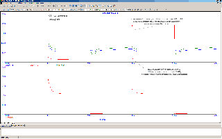

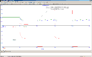

Результаты моделирования влияния включения C8 на переходный процесс CV-CC
С8 включен в исходной позиции
рекомендуемое включение С8
Разница существенная :wink:
Также можно видеть хреновое поведение выхода U1 (зелёная линия OP_V) при обратном процессе CC-CV...

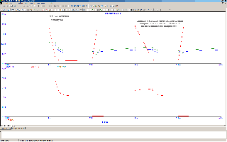

Поехали дальше. Вот тот "прогиб" выхода U1 на переходе CC-CV. Его родословная лежит от медленно запирающегося Q4, что ОУ пытается компенсировать, но... не может в силу причин от него не зависящих. Добавление одного транзистора решает и эту проблему
вот как это начинает выглядеть по результатам моделирования
Магия? :roll:
Кстати, C8 после внесения изменений скорее всего безболезненно можно будет порезать раза в три - до 100 пФ, а, может быть, а даже более, что тоже скажется на быстродействии.
