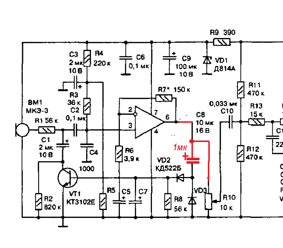

Экспериментируя с разными микрофонными усилителями (один на м/с к1407уд2 с электретным микрофоном с ограничителем , другой на кт315 с динамическим микрофоном без ограничителя) я столкнулся с таким неприятным явлением как возбуждения модулятора. В том случае когда я подаю на вход к174ун7 сигнал с МР3 плеера все отлично получается , подстроечным резистором можна выставить глубокую модуляцию, в приемнике громко играет музыка , возбуда никакого нет. А когда подсоединяю микроф. ус.,выставляю модуляцию чтобы не было возбуждения , но она получается какая-то мелкая, подстр. резистором пробую немного увеличить модуляцию и сразу возбуждается модулятор - невыносимый визг и рев
. Прием велся на приемник на расстоянии 200-300 м.То есть обратная акустическая связь здесь ни причем . Раньше когда к передатчику еще не подсоединял антенну, а 50-омный резистор , приемник был в другой комнате я думал что это из-за акуст. обратной связи. Еще заметил что микроф. усилитель с электретным микрофоном более склонен к возбуду чем с динамическим. Как бороться с этим явлением ? Заэкранировать микрофонн. усилитель или может поставить дросселя? Я так понял это попадают ВЧ токи на вход микрофонного усилителя ?
Вот описание данного передатчика http://radiostorage.net/234-skhema-am-r...7-mhz.html
Еще заметил когда идет возбуд то слышно жужание в модул. трансформаторе, а когда подавал сигнал с МР3 плеера то транс тоже тихо играл
[uquote="RLD11",url="/forum/viewtopic.php?p=3448700#p3448700"]Заэкранировать микрофонн. усилитель или может поставить дросселя?[/uquote]Вполне обычное явление.
От разводки платы могое зависит, в частности от конфигурации общего провода.
Дроссели и шунтирующие конденсаторы в модуляторе тоже не лишние.
Также осциллографом смотреть, что происходит на шинах питания.
Рекомендовать на расстоянии в данном случае трудно.
И насчет схемы АРУ в модуляторе, хотя это не имеет отношения к самовозбуждению.
VD2 и VD3, это выпрямитель с удвоением, поэтому правильно схема должна выглядеть так.
Или в исходной схеме просто выбросить VD3 и будет обычный выпрямитель без удвоения.

У электретов большое сопротивление - они практически не шунтируют по НЧ соединительные провода, поэтому наведенное на эти провода ВЧ, детектируясь входными цепями, приводит к возбуду. Вобщем для начала попробовать шунтирнуть кондерами 1Н...10Н оба микрофонных провода прямо на входе платы.
Не пойму как в этой схеме работает транзистор VT1
, на коллектор не подается питание , на базу тоже нет смещения или он здесь работает в качестве диода? Интересует мнение спецов про этот микрофонный усилитель-ограничитель
, на коллектор не подается питание , на базу тоже нет смещения или он здесь работает в качестве диода? Интересует мнение спецов про этот микрофонный усилитель-ограничитель- Вложения
- (53.14 КБ) 498 скачиваний
[uquote="RLD11",url="/forum/viewtopic.php?p=3451252#p3451252"]про этот микрофонный усилитель-ограничитель[/uquote]Это не усилитель ограничитель.
Это усилитель с АРУ.
Довольно низкопробная схема, т.к. БИПОЛЯРНЫЙ регулирующий транзистор VT1 вносит большие искажения и вместо биполярного транзистора в качестве регулирующего лучше ставить полевой транзистор.
Работает очень просто.
R1 и VT1, это РЕГУЛИРУЕМЫЙ делитель напряжения, по сути электронный регулятор громкости. Коэффициент передачи этого делителя(R1, VT1) зависит от dtkbxbys выпрямленного напряжения с выхода ОУ.
Через этот делитель(электронный регулятор) сигнал с микрофона поступает на ОУ.

aen Спасибо за ответ. В случае замены биполярного транзистора VT1 на полевой , КП303Е можно применить ? Эмиттер , база , коллектор соответственно заменяются на исток ,затвор , сток ? После замены транзистора в схеме номиналы резисторов не меняются?
Какой посоветуете лучше собирать микрофонный усилитель , с АРУ по приведенной выше схеме или микрофонный усилитель-ограничитель из этой схемы https://www.qrz.ru/schemes/contribute/d ... st23.shtml ?
[uquote="RLD11",url="/forum/viewtopic.php?p=3451974#p3451974"]В случае замены биполярного транзистора VT1 на полевой , КП303Е можно применить ? Эмиттер , база , коллектор соответственно заменяются на исток ,затвор , сток ?[/uquote] Просто заменить биполярный транзистор на полевой не получится. Чаще всего полевой транзистор ставять в цепь ООС ОУ. При этом желательно использовать полевые транзисторы с маленьким напряжением отсечки, например КП303А, КП303Б.
Схем подобных усилителей с АРУ полно. Они практически одинаковые.
Есть также просто готовые микросхемы усилителей с АРУ, например BA3312N

[uquote="RLD11",url="/forum/viewtopic.php?p=3451974#p3451974"]микрофонный усилитель-ограничитель из этой схемы https://www.qrz.ru/schemes/contribute/d ... st23.shtml ?[/uquote]На схеме не усилитель-ограничитель, а усилитель с компрессором.
Усилитель с компрессором дает нужный диапазон выходного напряжения при наилучшем качестве из всех схем, но очень трудоемки в настройке. Ваша схема хотя и простая, но очень уж примитивная. Из за своей примитивности она и особого качества не даст и к тому же критичная в настройке.
Применение компрессора в радиостанции, это излишество. Нам особого качества не нужно.
[uquote="RLD11",url="/forum/viewtopic.php?p=3451974#p3451974"]Какой посоветуете лучше собирать микрофонный усилитель?[/uquote]Конкретных схем не даю, но могу просто написать разновидности схем применяемых в передатчиках с АМ и их характеристики.
1. Компрессоры.
2. Усилители с АРУ.
3 По принципу усилитель-ограничитель-ФНЧ
4. Фазовый ограничитель сигнала.
1. Про компрессоры выше написал. Имеет смысл применять для высококачественной передачи звука.
2. Не совсем удобно применять в радиостанции, т.к. начинает работать с задержкой. В основном применяется, когда передается непрерывный звук, а не передача отдельных фраз, как в нашем случае.
3. Наиболее простой способ получить нужный динамический диапазон, но не совсем эффективный. На чем бы не строилась схема, состоит она из усилителя, ограничителя и ФНЧ.
Я делал такую.
Резистором R19 установить усиление, что бы и ограничение было и искажения допустимые.
4. Фазовый ограничитель сигнала дает самый лучший результат в радиостанции АМ.
Я делал исходя из схемы, что приведена здесь.
https://radiokot.ru/start/analog/practice/10/
В статье также коротко написано про ограничители вообще.
Можно "забить" название этого ограничителя в гугл и увидеть еще множество схем фазовых ограничителей.
Вот из этого можно и выбрать нужный тип ограничителя, хотя для начала я бы сделал как в (3), т.е. по принципу усилитель-ограничитель-ФНЧ, а уж на чем он будет, на транзисторах или на ОУ, не столько важно.
Подобные ограничители наиболее просты в настройке.

aen Спасибо за развернутый ответ. Очень полезная информация. Раньше думал что есть только два вида микрофонных усилителей : усилитель-ограничитель и фазовый ограничитель сигнала. А тут оказывается их есть четыре вида. Как говорится, век живи-век учись.
Думаю для начала собрать микроф. усилитель на TL072 (посмотрел микросхема ходовая и стоит копейки) , а в будущем попробую фазовый ограничитель, в сети встречал несколько интересных схем
[uquote="RLD11",url="/forum/viewtopic.php?p=3452449#p3452449"]для начала собрать микроф. усилитель на TL072[/uquote]TL072 я ставил не из за того, что нужно именно они, а просто из за того, что других у меня и не было.
Здесь подойдут любые ОУ общего применения способные работать при нужном Вам напряжении питания.
Даже применение ОУ не принципиально. В вашей схеме ФНЧ например сделан на транзисторах. Его вполне можно оставить.
Принцип простой. Имеем реальный сигнал голоса. Выбросы при произнесении гласных звуков у нас определяют уровень модуляции. Выбросы пусть дают коэффициент модуляции 100%, а на остальное получается раза в два-три меньше.
Но основная же информация идет не от выбросов, поэтому "выбросы" обрезаем диодами.
Чем сильнее обрежем "выбросы", тем дальнобойность рации будет больше, но при сильном "обрезании" уменьшается разборчивость речи. Это и ограничивает уровень ограничения.
А вот применение фазовых ограничителей позволяет при той же разборчивости речи сделать ограничение намного сильнее, что приведет к еще большей дальнобойности.
В фазовом ограничителе "выбросы" вообще практически под корень обрезаешь, а разборчивость получается довольно приемлемая.
