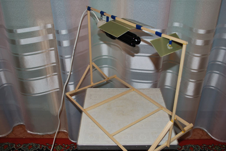

Вот представляю Вам свои "установки"для изготовления ПП. Первой вертушкой(для маленьких плат) был обычный вентилятор, на нем приклеена крышка из под газировки, а на ней в свою очередь небольшой кусок текстолита + скотч. На скотч креплю будущую плату, сверху пшикаю POSITIV20 и включаю вентилятор через ЛАТР(зачем больше 2 тыс. оборотов). Видно как лак красивенько растекается, а излишки с краев куда??? Правильно, в коробку из под обуви где в центре дырка. Коробка закрывает и сам вентилятор от лака и Вас, и Вашу комнату :) Потом платку подсушиваю 10 минут при комнатной температуре, а потом в духовку (подобрал положение регулятора на t=70-80 градусов) на 15 мин. Вот весь процес нанесения и сушки POSITIV20. Ничего сложного! Скотч на текстолите не отстает вместе с платой(плату прижимаю не сильно, держится). Обороты вентилятора с ЛАТРОМ определить трудно, но точно больше 1000. А вторую вертушку включаю на всю, там 1400 об/мин, результат тоже на 5+.
Первая!!!
(73.69 КБ) 693 скачивания
Для большихплат. Двигатель с магнитофона.
(92.15 КБ) 758 скачиваний
УФ лампа с отражателями. Склеил
с планок для окон.
(96.21 КБ) 776 скачиваний

а с двухсторонними как? с одной стороны все понятно, а на вторую сторону как фоторезист наносить? стороной с уже нанесенным фоторезистом клеить на двухсторонний скотч к вентилятору?

Мне пока не приходилось наносить фотолак на две стороны платы, но могу сказать следующее. Лак после сушки в духовке становится очень твердым, а плата прижимается к скотчу не сильно, поэтому остатков самого скотча на фотолаке не должно быть, а если что-то и останется, то убрать это можно. Сделаю сам, напишу что и как в подробностях.
Видел фотографии, где к валу двигателя припаяна рейка, по которой на болтах двигаются зажимы и плата зажимается с торцов, там вреда фотолаку абсолютный ноль :lol:

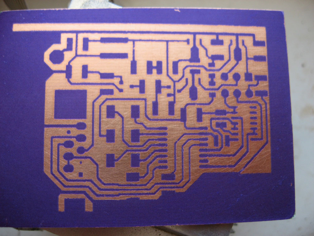

Вот собственно что у меня получилось,помоему под УФ передержал!
.jpg
плата
(168.32 КБ) 752 скачивания
Bioname
Сообщения: 226
Зарегистрирован: Чт авг 10, 2006 14:10:03
Откуда: Zhitomir
Сообщение Bioname »
раствор начинает съедать нужное и не нужное. Высока его концентрация. Разбавляйте.
Swinks
Сообщения: 11
Зарегистрирован: Сб дек 12, 2009 16:55:52
Откуда: Томск
Сообщение Swinks »
В этот раз светил через двойной пленочный шаблон,10 мин УФ лампой на 26 W,а концентрация раствора 1 ложка на литр!Завтра попробую еще концентрацию уменьшить если время свободное получися выкроит!
mr.Kirill
Сообщения: 438
Зарегистрирован: Вт сен 25, 2007 19:40:26
Откуда: Челябинск
Сообщение mr.Kirill »
Swinks писал(а):В этот раз светил через двойной пленочный шаблон,10 мин УФ лампой на 26 W,а концентрация раствора 1 ложка на литр!Завтра попробую еще концентрацию уменьшить если время свободное получися выкроит!
Если расстояние теже 12см, что писали выше, то 10 минут для пленки однозначно много. Попробуйте порядка 5 минут.
