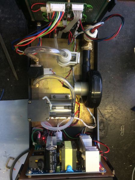

Кто нибудь встречал, как подключить демонтажный пистолет? В меню он присутствует. Конкретно интересует кнопка включения насоса.
В меню выбирается управление, при выборе помпы, кнопкой включается помпа, при выборе клапана, кнопкой активируется клапан. Схема подключения такая же как паяльник, вместо вибрика подключается кнопка.

Пример клапана. У китайцев я его не вижу.
Pump_02.jpg [142.68 KiB]
Pump_01.jpg [134.64 KiB]
 Заголовок сообщения: Re: паяльная станция T12 на stm32
СообщениеДобавлено: Вс сен 30, 2018 15:04:33
Карма: 14
Рейтинг сообщений: 434
Сообщений: 884
Если большой белый цилиндр, то это фильтр
На обеих скринах место подключения клапана свободно.
Демонтажным пистолетом можно управлять без клапана, но при этом должен быть глубокий вакуум.
При нажатии кнопки запускается только помпа. Во втором режиме, помпа молотит до создания разрежения и при нажатии на кнопку открывается клапан.

Принцип работы с клапаном и без мне понятен. Видел у китайцев видео работы без клапана, демонтажником от HAKKO. Можешь показать свой клапан?
Обычный клапан, брал здесь
Добавлено after 2 minutes 5 seconds:
Моя станция еще на стадии модернизации, когда закончу выложу подробные фото

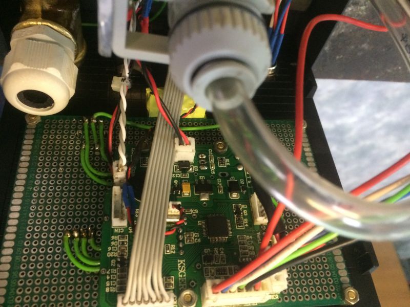

Я собрал комбо в корпусе 150х140х275, в канале фена установил турбину от чайна quick. В цепь симистора включил реле. Т12 осталась без изменений. В качестве отсоса, перемотал тэн на пистолете от zd-552. В планах установить дисплеи 2.42 дюйма. В итоге получается не плохая станция но цена очень высока.

Контроллеры для каналов фена и паяльника разные? Дисплеи припаяны к контроллеру или вынесены на шлейфах?
Комбо контроллер
Я временно подкинул 1.3" на макетную плату, переднюю панельку еще не делал.

Понятно. Судя по фото один из энкодеров тоже поменял свое место расположения.
Оба энкодера и экрана соединены через макетную плату
