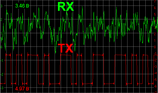

Зато я снял кучу осциллограмм сверхрегенератора на разные частоты, с разными передатчиками АМ (с кварцами, с ПАВ, без кварцев, LC генераторы). У всех передатчиков глубина модуляции была 100 % - манипцляция задающего генератора передатчик.
Вот например сигнал сверхрегенератора (433 мгц) и передатчик АМ 100 % (с ПАВ) при разном уровне сигнала
(красным - сигнал сверхрегенератора, зелёным - сигнал усилителя-ограничителя после сверхрегенератора):
А вот (подробней) при хорошем сигнале

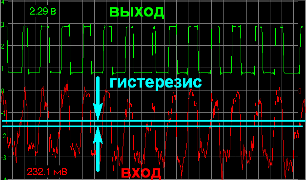

Ну и на последней осциллограмме мы видим, что при передача сигнала "0" и "1" нет никакой разницы)) Ну или почти нет))
(это мы изучали подробно как работает дешифратор в шумах).
работа дешифратора.gif [20.3 KiB]
Всё это справедливо только при частоте импульсов частотой 1 кГц и выше.
При частоте 500 Гц (и ниже) разница между "0" и "1" становится заметна.
Но в "китайском" радиоуправлении обычно частота около 1кГц. Поэтому нет никакой разницы при передачи "0" и "1". ))
Ну как то так)) :tea:

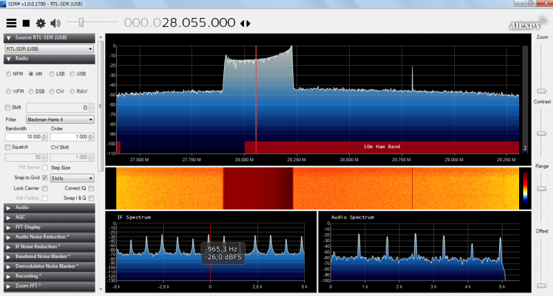

удалось получить на накгрузке 51 ом всего навсего 3 вольта. 3*3/50=180 мВТ.
И совершенно не нравиться полоса частот которую показывает rtl sdr анализатор
Полоса занимает почти 500 КГЦ. Из за чего такое возможно?
Добавлено after 1 hour 6 minutes 37 seconds:
слева передатчик от радиоуправления в 3-х метрах от приемника
а справа передача с автомойкий - 10 вт (где-то в 10 км от меня)
Добавлено after 1 minute 57 seconds:
а я на своем передатчике выше имею какую то трапецию.
Добавлено after 18 minutes 48 seconds:
а если вместо радиокоманд, подаю со своего генератора сигнал на плату радиоуправления получаю аккуратный сигнал, и плата раскачивается на генераторе до 95 ма с 40 ма на сигнале радиоуправления. На выходе платы радиоуправления стоит 2222, греется как утюг.

500 КГЦ это явно паразитное возбуждение. Может быть что угодно))

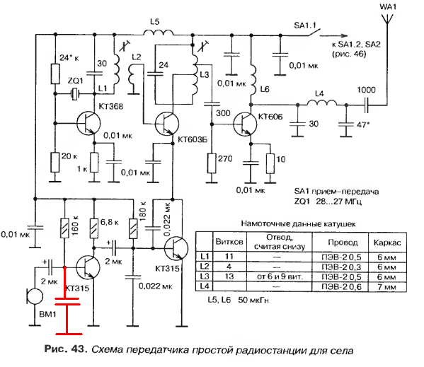

Кстати забыли добавить конденсатор на микрофон:
TX.png [68.31 KiB]
А я бы выяснил откуда идёт паразитное возбуждение методом исключения - отключая все каскады и глядя на анализатор SDR приёмника))
Возможно модулятор возбудился от излучения антенны... Отключаем модулятор и смотрим только ВЧ часть.
И т.д.

у меня микрофонной части вообще нету. Сразу на модулятор подключаю генератор НЧ.
Если генератор НЧ отключить, то модуляции нет, как я полагаю,и анализатор видит только слабую несущую задающего генератора ВЧ.
Нет. Это не паразитное возбуждение.
Писали уже. Это паразитная ЧМ в задающем генераторе.
