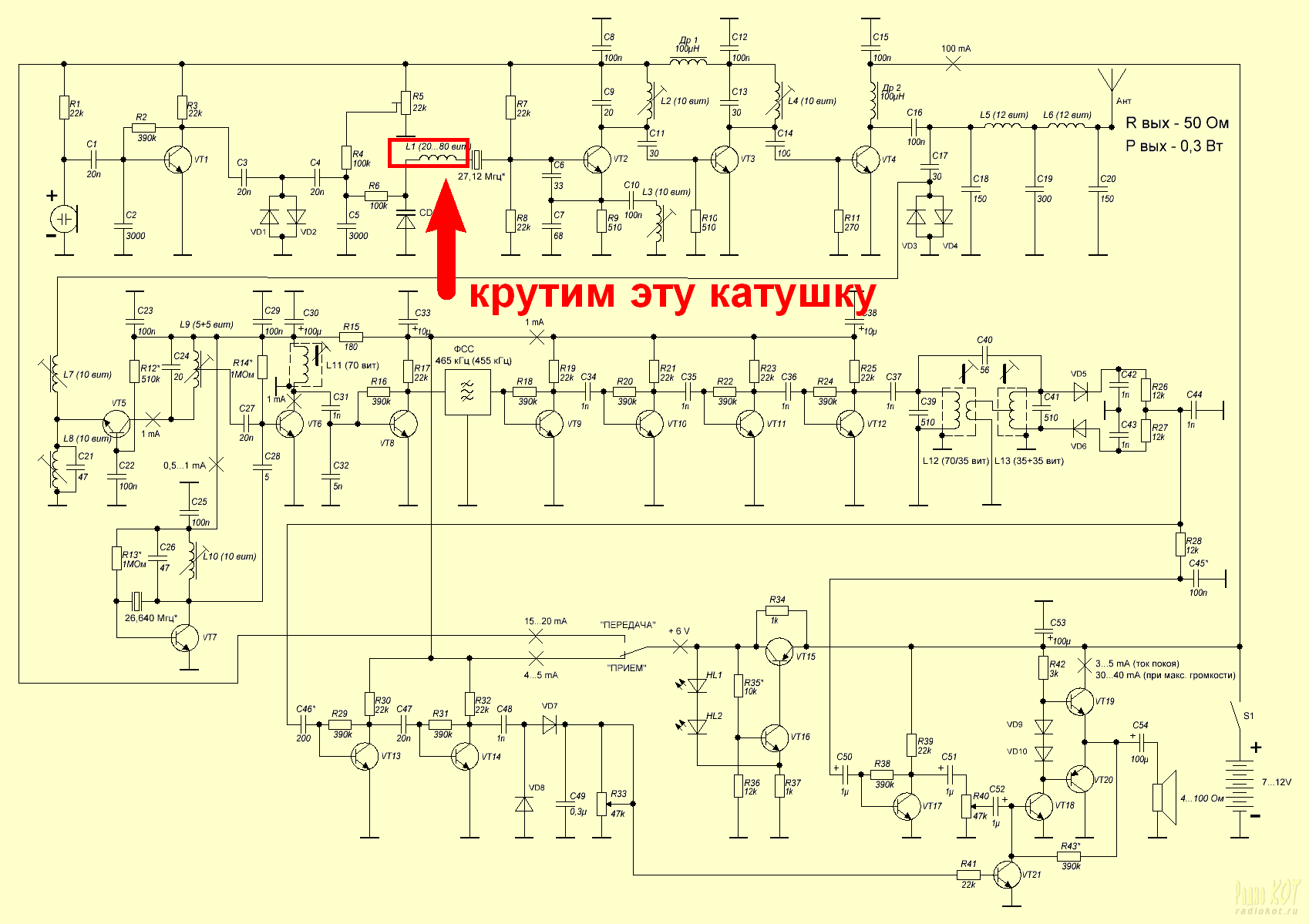

подскажите пож, какими схемными решениям достигается узкополосная ЧМ а какими широкополосная?

разными)) В простейшем случае - в задающем генераторе передатчика. Если например задающий генератор кварцевый, то просто крутим катушку последовательно кварцу. Получаем на выходе узкополосную ЧМ <> широкополосную ЧМ:
https://radiokot.ru:443/circuit/analog/ ... ansmit/30/
TX.gif [71.37 KiB]
Есть и другие методы, более сложные...
Выражайтесь точнее о какой радиостанции идет речь. Если речь идет о радиостанции без кварцев, то введением варикапа в контур задающего генератора и подачи на него модулирующего напряжения с соответствующим уровнем. Узкая полоса и широкая полоса определяется уровнем модулирующего напряжения и коэффициентом включения варикапа в контур.
Вот здесь так сделано.
https://radiokot.ru:443/start/analog/practice/06/
Если же речь идет про радиостанции на кварце, то так.
Получение узкополосной ЧМ в кварцевом генераторе
Широкополосная ЧМ в кварцевом генераторе
