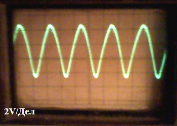

[uquote="olegue",url="/forum/viewtopic.php?p=3516178#p3516178"]Когда беру за резистор обратной связи на lm358 у меня появляется отличная модуляция и я отчетливо и громко слышу , то что я передаю. Что это может быть.[/uquote]Не нужно там на за что хвататься.
Нужно взять осциллограф и сделать по шагам то, что написано в этой статье.
https://radiokot.ru:443/circuit/analog/ ... ansmit/46/
Теперь настроим модулятор. Для этого потребуется генератор НЧ на частоту порядка 0,5 – 1 кГц. Можно сделать из статьи по ссылке, что давал выше.
Подал его на вход модулятора.
Установил в точке «А» такую картинку.
На выходе передатчика вижу такое.
Результат выложить сюда. Тогда можно будет что то сказать.
Вход осциллографа сделать открытый.

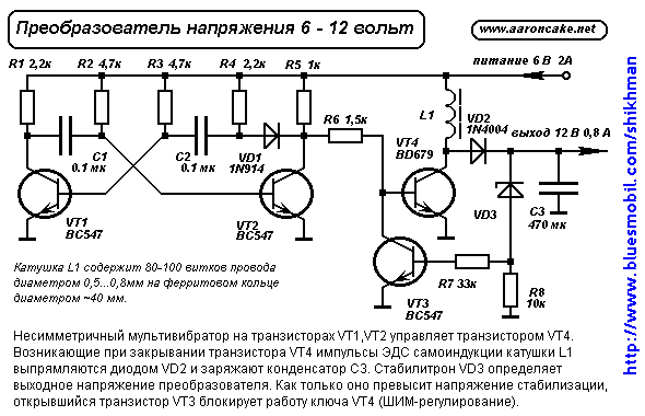

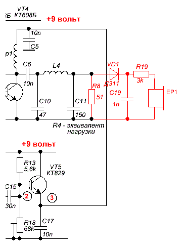

Решил поэкспериментировать с АМ передатчиками без модулирующего трансформатора с применением преобразователя напряжения DC-DC 9V/15V
Т.е. питание передатчика 9 вольт. Это напряжение с помощью DC-DC повышаю до 15 вольт и от него питаю модулятор.
В этом случае получаем АМ передатчик по параметрам, как и с модулирующим трансформатором.
Преобразователь DC-DC можно по любой схеме. Я пока схему не выбрал. Если руки дойдут, то я наподобие такого сделаю.

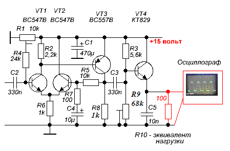

Взял передатчик, который в режиме молчания выдает 1 Вт, а значит мощность в пиках у него 4 Вт. Оконечник на КТ914, но «накололся» в том, что мой БП его не потянул. Поэтому стал экспериментировать с маломощными передатчиками, а мощный оставил на потом.
В модуляторе предпочтительнее применить ОУ rail-to-rail по выходу. У меня таких нет, поэтому сделал на транзисторах. За основу взял усилитель из этой статьи.
https://radiokot.ru:443/circuit/analog/games/24/
Звуковой генератор на частоту 1 кГц тоже оттуда.
Составной транзистор КТ829 в принципе можно заменить парой обычных, а возможно и один обычный пойдет, хотя при мощности порядка 1 Вт и выше вряд ли одним можно будет обойтись.
Про замену составного транзистора двумя можно посмотреть в интернете. Я не пробовал, но думаю подойдет схема составного эмиттерного повторителя.
На вход подал сигнал 1 кГц. С помощью входного регулятора уровня в генераторе и с помощью резистора R1 в модуляторе добился такой картинки.
У меня получилось, что на вход модулятора нужно подать порядка 70 милливольт.
Видно, что синусоида с частотой 1 кГц располагается в пределах 2 – 15 вольт.
С помощью резистора R9 добился на выходе эмиттерного повторителя VT4 примерно такой же картинки. Нужно добиться максимальной амплитуды, но что бы синусоида «не резалась» ни с низу, ни сверху.

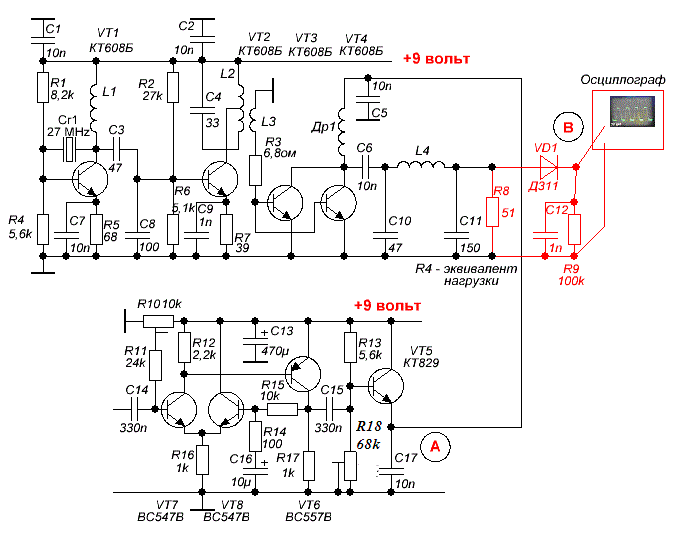

Сначала взял передатчик из этой статьи и переделал его под АМ модуляцию.
https://radiokot.ru:443/artfiles/6445/
К этому передатчику «приделал» этот модулятор.
Сигнал с передатчика смотрел на эквиваленте нагрузки. (Резистор R4 51 Ом)
В режиме молчания на выходе вижу напряжение уровнем 4 вольта. Это значит мощность в режиме молчания где то порядка 160 мВт.
Подаю на вход модулятора сигнал 1 кГц, и через детекторную головку вижу соответственно такую картинку на выходе передатчика, т.е. ту же синусоиду 1 кГц, что подал на модулятор.
Синусоида практически не искажается. Коэффициент модуляции почти 100%. В пике имеем 7 вольт, а значит пиковая мощность где то 0,5 Вт.
В принципе модуляция получилась вполне приличная без «предмодуляции»
Теперь взял передатчик отсюда.
http://www.radiocxema.h1n.ru/2018/06/05 ... ным-транс/
В нем модуляцию подал не с модулирующего трансформатора, а с вновь собранного модулятора.
В режиме молчания мощность получилась где то порядка 0,5 Вт. На выходном транзисторе у меня небольшой радиатор.
При подаче сигнала на модулятор получил такую картинку.
Мощность в пике где то чуть больше 1 Вт, но коэффициент модуляции получился порядка 60%. В принципе вполне нормально, хотя что бы получить еще больше, то здесь уже, в более мощном передатчике требуется предмодуляция.
В данных схемах в выходном каскаде стоит транзистор КТ635А. По моми наблюдениям он имеет коэффициент усиления по мощности намного больше, чем например КТ603 или КТ608.

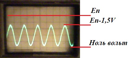

[uquote="olegue",url="/forum/viewtopic.php?p=3516602#p3516602"]Ну там гдето на 2 деления размах - 2 вольта.[/uquote]Что то у тебя не то.
Или в схеме "накосячил" или что то не то с ОУ.
Теоретически с LM358 можно получить такое.
На практике получается похуже. И до нуля где то на 0,5 вольта полностью не доходит и сверху чуть больше, чем 1,5 вольта режется, но все равно не так, как срезалось у тебя.
Если другого ОУ нет, то делай как выше.
Это тоже ОУ, только сделан на транзисторах. Коэффициент усиления равен
Кус=R5/R7
Там в схеме уже и эмиттерный повторитель нарисован.
С помощью R1 балансируют этот ОУ.
В принципе резисторы можно постоянные подобрать.
При питании от 9 вольт ничего менять не нужно.
Кус=R5/R7

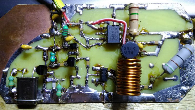

А это ради интереса попробовал и модулятор также питать не от 15 вольт, как выше делал, а от 9 вольт, как и весь передатчик.
Транзисторы взял те, что были под рукой. Жалко не нашел транзистора наподобие КТ646, поэтому на выходе поставил два КТ608Б включенных параллельно.
В режиме молчания мощность 0,67 Вт.
Мощность на пике 2,2 Вт. Только с данными транзисторами не нужно стремиться к такой большой мощности. Греться они начинают, да и выходной транзистор КТ829 в модуляторе тоже. Хотя если в радиостанции время передачи короткое, т.е. сказал фразу и тут же перешел на прием, то такую мощность держат. Только вот настраивать неудобно. Лучше конечно на все выходные транзисторы поставить небольшие радиаторы. Где то у меня были радиаторы на КТ608, не нашел.
Нужная мощность подбирается резистором R7 и R3.
Глубина модуляции получилась порядка 90%
Катушки, кроме L4 намотаны на каркасах диаметром 6 мм. Провод 0,45 мм.
L1 - 15 витков
L2 - 15 витков. Отвод от середины.
L3 - 5 витков. Намотана поверх L2
L4 - каркас диаметром 8 мм. Провод 0,6 мм. Витков 6. Намотано с шагом.
Др1 - готовый дроссель ДПМ 1.2-10 соответственно 10 мкГн.
Просто такой под руку попался. Думаю можно любой в пределах 5 - 20 мкГн.
Ниже полученные осциллограммы.
У осциллографа в данном случае вход открытый, т.е. он показывает не только переменное напряжение, а также и уровни постоянного напряжения.
Внизу экрана ноль вольт.
Сначала это проверяется нагружая модулятор на резистор 100 Ом
Для удобства наблюдения по клеточкам, напряжение питания сделал 10 вольт.
Резистором R10 устанавливаю половину питания на коллекторе VT6(точка "1" )
На вход с генератора НЧ подаю сигнал. Изменяя уровень сигнала на входе модулятора и подстраивая резистор R10 в небольших пределах, добиваюсь максимального размаха сигнала в точке "1", но что бы при этом сигнал "не резался" ни с низу, ни сверху.
Это сигнал в точке "2"
Это сигнал в точке "3"
Подстраивается резистором R18
Теперь модулятор подключаем к передатчику.
Это сигнал на выходе передатчика. Передатчик нагружен на резистор 51 Ом и через диодный пробник поступает на вход осциллографа.
Соответственно видим частоту модуляции.
Обратить внимание, что сейчас одно деление на осциллографе уже 5 вольт, т.е. в пиках мощность достигает двух ватт.
А это вот уменьшил НЧ напряжение на входе модулятора и в точке "3" соответственно вижу это.
А на выходе передатчика соответственно вижу это.
Но это и понятно. У нас же АМ, поэтому уменьшая уровень модулирующего напряжения, у нас уменьшится мощность выделяемая на выходе передатчика.
Если на модулятор ничего не подавать, то на выходе просто прямая линия на уровне 8,2 вольта, т.е. в режиме молчания излучаемая мощность порядка 670 мВт.

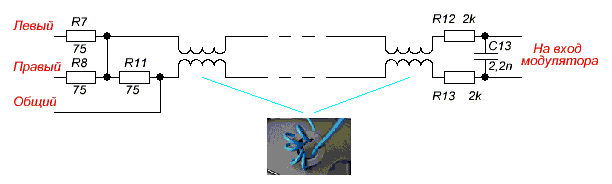

Теперь подаем на вход модулятора звуковой сигнал. Я с телефонного выхода телевизора подаю через такой самодельный шнур.
Если звук подать обычными проводами, то возможно самовозбуждение. Во всяком случае у меня так и произошло вначале.

Дальше выбираю нужный уровень и на выходе передатчика через диодный пробник вижу такое.
На выход передатчика подключаю наушники и слушаю.
Уровень я на телевизоре регулирую. Добиваемся максимума громкости, но при этом стараемся, что бы искажений не было.

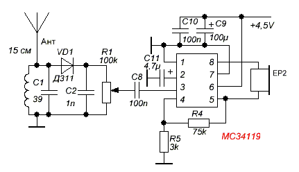

Далее сделал контрольный приемник на 27 МГц прямого усиления. УНЧ можно любой. У меня МС34119 был под рукой.
Катушка намотана на каркасе 6 мм. Провод 0,45. Витков 15. Подстройка с помощью сердечника. Можно подстроечный конденсатор поставить.
На выход передатчика припаиваем антенну длиной 15 см. Резистор 50 Ом на выходе не трогаем. На вход модулятора подаем звук и сердечником настраиваемся на наш передатчик. Подбираем уровень сигнала на входе модулятора опять по громкости и допустимых искажениях.
Теперь настройка с реальной антенной. Резистор 50 Ом само собой убираем.
В качестве антенны я взял провод длиной 1,2 метра. Специально не выбирал. Просто был такой кусок монтажного провода. Этот провод подключил на выход передатчика через удлиняющую катушку. Катушка намотана на каркасе 6 мм с сердечником из карбонильного железа. Провод 0,3. Количество витков 20.
Делаем простейший волномер.
Включаем передатчик. На вход модулятора ничего не подаем. На выходе волномера должно появиться какое то напряжение. Крутим сердечник удлиняющей катушки и добиваемся максимума. После этого можно попробовать покрутить катушку в П-контуре. Если все нормально, то крутить её на максимум приходится очень немного. Если крутить приходится много, значит что то не то в первоначальной настройке П-контура.
Я волномер подключаю к открытому входу осциллографа. Если на модулятор ничего не подаем, то там должна быть прямая линия. У меня сначала какие то импульсы пошли. Это было из за самовозбуждения и мне пришлось усложнять свой шнур. Я выше про это писал. А то было, пока на модулятор ничего не подаю, то вроде бы как нормально, есть чистая несущая. Стоит на модулятор что то подать, так возникает самовозбуждение.
Теперь на вход модулятора подаем синусоиду с генератора. На осциллографе подключенному к пробнику должны её увидеть.
Дальше на вход модулятора подаем звук, включаем свой контрольный приемник и слушаем. При необходимости опять подбираем уровень сигнала на входе модулятора.
Дальность с этим приемником небольшая, но он нам требуется только для того, что бы проверить качество звука.

Собрал без эммитерного повторителя, проверил. р1 у меня 20 ком (подстроечник). На выходе в нагрузке не 1к, а 2.2к. Включил. Всмомнил Жванецкого .
8 вольт питание, 3 вольта удалось добиться под по Цэшке в режиме переменки
На вход было подано около 100 мв. При 10-15 мв на выходе всего 0.7В переменки.
Подключил осцилограф. Обрезана практически вся нижняя часть синусоиды.
и это лучшее что удалось добиться подстроечником р1
Пробовал увеличить питание в 2 раза, Синусойда выросла в 2 раза, но с теми же косяками.
Пока как-то так. Хотелось бы конечно, думать что при монтаже что-то не так. Но пересматривая в 20 ый раз , ну нет ошибок. Все спаял как на схеме.
Дайте фото своего монтажа.
И еще режимы . Половина питания выставляется на выходе подстроечником р1, но в этом случае синусоида оберезана уже с 2-х сторон.
при меньшем сигнале на входе 10-15мв - ситуация аналогичная. Размах на выходе значительно меньше

[uquote="olegue",url="/forum/viewtopic.php?p=3518888#p3518888"]Обрезана практически вся нижняя часть синусоиды.[/uquote]
Нумерация писал по моей схеме, что выше в моем посте.
Если режется симметрично и с низу и сверху, то нужно просто плавно уменьшать сигнал с генератора до пропадания ограничения. Даже удобно при настройке регулируя напряжение с генератора и крутя резистор R10, что бы получить "симметричное" ограничение, потом немного снизить уровень сигнала на входе и получить нужную картинку без ограничения.
Усиление по напряжению у этой схемы равно
Ку=R15/R14=10k/100 ом=100
Реально у меня получилось где то около 80
Нумерация опять по моей схеме.

[uquote="olegue",url="/forum/viewtopic.php?p=3518994#p3518994"]Попробую транзисторы поставить какие-нибудть другие, из совка, например.[/uquote]Нет смысла менять, транзисторы здесь не при чем. Данная схема работает с любымс транзисторами. Единственная настройка, это установить половину питания на выходе.
Если сделать только это, то потеряете где то пол-вольта максимум. Для начала сделайте хотя бы это и двигайтесь дальше.
А из книжки можно прочитать.
Если нет составных транзисторов, то как выше писал можно попробовать заменить КТ829 так.
Хотя на выходе лучше поставить КТ817. Пробовать надо.

В книжке что касается этой схемы я уже все прочитал.
А вот что касается уровня сигнал... Резистором R8 (в разных вариантах он и 1 ком и 2.2 ком) немного увеличивается амплитуда, но меньше 1 ком ставить наверно не стоит?
Добавлено after 3 hours 9 minutes 46 seconds:
провел еще раз эксперимент. на вход дал 10 мв. На выходе 0.7 В. Все по Цэшке в режиме переменки. Средная точка на выходе выставлена. Сигнал на выходе красивый. Правильный.
т.е усиление получилось 70 раз. Это хорошо. Но мне надо на выходе хотя бы 7 вольт при питании от 8 Вольт
Если даю 100 мв, на выходе бардак - 3вольт - синойда подрезаная
Остается лишь надееся, что если буду увеличивать сигнал на входе, то в какой-то момент у меня получатся все заявленные ТУ.
Какой у Вас сигнал был на входе когда получили 9в на выходе?

[uquote="olegue",url="/forum/viewtopic.php?p=3519052#p3519052"]на вход дал 10 мв. На выходе 0.7 В.
Остается лишь надееся, что если буду увеличивать сигнал на входе, то в какой-то момент у меня получатся все заявленные ТУ.[/uquote]Неужели трудно на выходе генератора поставить регулятор и менять входной сигнал плавно?
[uquote="olegue",url="/forum/viewtopic.php?p=3519052#p3519052"]Какой у Вас сигнал был на входе когда получили 9в на выходе?[/uquote][uquote="aen",url="/forum/viewtopic.php?p=3518918#p3518918"]Усиление по напряжению у этой схемы равно
Реально у меня получилось где то около 80[/uquote]В итоге получается, что при питании 9 вольт Uвх равно 4,5V/80=50mV
Если к примеру микрофон выдает 10mV, (но оно в зависимости от микрофона может быть и другим), то впоследствии на входе нужно будет добавить предварительный усилитель с Кус=5.
Например такой.
А лучше в микрофон говорить и осциллографом посмотреть.
Усиление менять подбирая R5

я уже думал что есил все пойдет хорошо, то придется делать повышайку для микрофона. Вы хорошо сработали на опережение.Zheka0102 писал(а):Если к примеру микрофон выдает 10mV, (но оно в зависимости от микрофона может быть и другим), то впоследствии на входе нужно будет добавить предварительный усилитель с Кус=5.
Например такой.
Добавлено after 2 hours 23 minutes 21 second:
Ну что сказать. не видать мне походу "рельсов" как своих ушей.
Поставил на выходе генератора подстроечник и начал регулировать.
При напряжении на входе "транзисторного ОУ" 15 мв , на выходе 2В неискаженного сигнала
Если больше даешь на вход, сигнал тут же режется начиная снизу.
Странно, что и с Лм-кой и с этим транзисторным монстром я получил примерно одинаковый результаты
Но стрелку Цэшки не обманешь.
Ну к примеру взять микрофонный усилитель что сверху , да хорош, прост и деталей немного. Но усиление ограничено одним транзистором
Или на LM358
деталей немного но усиление уже до 100дб

[uquote="olegue",url="/forum/viewtopic.php?p=3519326#p3519326"]Ну что сказать. не видать мне походу "рельсов" как своих ушей.[/uquote]В той схеме достаточно выставить на выходе половину питания, и уже на 90% будет все настроено.
А всей остальной "тонкой" настройкой просто "выжимают" оставшиеся 10%
Если "тонкая" настройка не получается, то просто выстави половину питания на выходе и больше ничего не делай.
Как раз не далее как позавчера взял трансформатор , всунул в розетку и получил на вторичке с него 9.8 В по мультимеру. А потом подал его на вход осцилографу. Все окей - замечательная красивая синусойда на весь экран при нажатой кнопке УСИЛЕНИЕ 1000, те. 1 клетка - 1 вольт (как я это понимаю, надеюсь, правильно). Синусойда слегда даже выходила за пределы экрана по высоте(8клеток), что навело меня на мысль что осцилограф показывает в правильном направлении. И Цэшка показывает правильно. И приходится верить и Осцилографу и Цэшке.yura860 писал(а):Почему то у меня возникают сомнения по Вашему осцилографу. Предлагаю его испытать на правильность показаний , к примеру сетевым трансформатором вольт так на 6-12. Посмотрите не искаженная ли картинка ? Может всё дело в нём ! И на самом деле всё очень даже неплохо
Добавлено after 4 minutes 36 seconds:
И я еще тогда подумал, вот бы такую, ну не такую а хотя бы вполовину меньшую синусоиду с Лм-ки получить. Да где там, все тщетно. Не вознаграждаются старания радиолюбителя.

10 В по мультиметру - это 14 В амплитуды и 28 В размаха (от низа до верха).
А ты говоришь, что по осциллу размаха всего 9 клеток= 9 В...в 3 раза не сходится...
