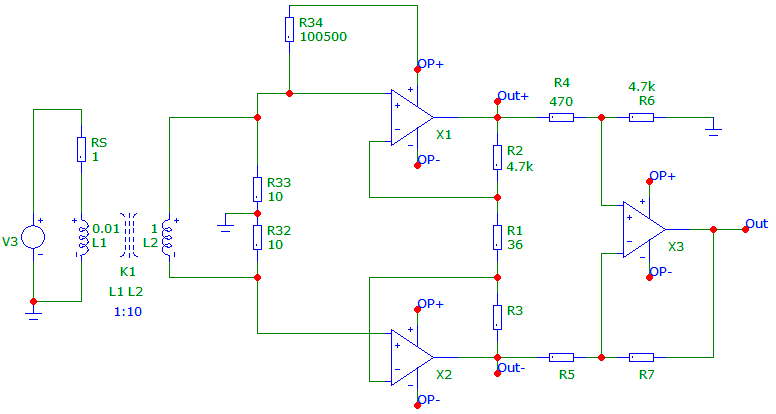

В общем, покрутил я модельки, и могу сказать, что желание использовать ТТ в инвертирующем включении есть неправильно. Да, в инвертирующем включении есть один плюс - транслируемое на первичку ТТ сопротивление =>0, но этом плюсе всё заканчивается. По постоянному току усиление прыгает в бесконечность (ограничение только благодаря конечному усилению ОУ), соответственно, все паразитные смещения очень мешают работать. Дифференциальное включение с включением трансформатора в "-" страдает этим же.
Выходом из ситуации может быть только включение конденсатора последовательно с вторичкой токового трансформатора.
Но вполне нормальным вариантом считаю, что трансформатор нужно использовать совместно с инструментальным усилителем, причём традиционным методом: вторичку нагружаем на нагрузочный резистор и с этого резистора снимаем напряжение, которое и усиливаем. Вот моделька
R34 - это резистор "для пакостей" - я им тыкал в разные куски схемы и смотрел, что будет, если её перекашивать.
Трансформатор в модели имеет отношение витков 1:10. При таком коэффициенте транслируемое в первичку сопротивление получается 0.2 Ома (это без учёта активного сопротивления проводника первички).
Неприятности такого включения тоже есть. ненулевое оттранслированное сопротивление в первичку. Поэтому работа с малыми сопротивлениями в первичке (теми, которые будут включены последовательно цепи первички) будет приводить к снижению коэффициента передачи и, соответственно, искажению показаний.
Индуктивность вторички можно взять несколько меньше - в районе 0.5 Гн уже будет достаточно для передачи 12 Гц (частота среза при этом где-то в районе 6 Гц)
При указанных на схеме номиналах, при 2 мА тока на входе, амплитуда напряжения на выходе примерно 10 вольт. Уменьшить усиление можно увеличением резистора R1.

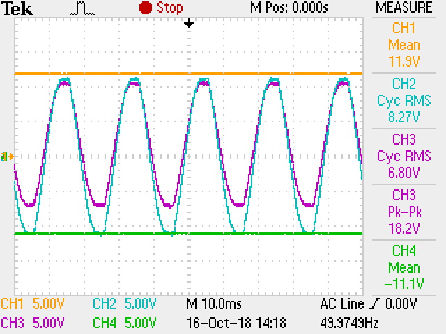

При увеличении тока на входе ТТ, выходной сигнал ОУ также оставался с минимальной постоянной составляющей:
Прикосновения к ТТ не уводили выходной сигнал в насыщение (на входе ТТ около 2 мА):
Как было замечено и ранее, при большем входном сигнале ТТ и при прикосновении к ТТ, выходной сигнал ОУ не уходил в насыщение, а увеличивался "отталкиваясь" от одного из напряжений питания (что свидетельствует о возможности применения программной фильтрации без потери информативности сигнала):
Во многом таких результатов при "прикасании" удалось добиться благодаря применению конденсаторов, как в схеме здесь:

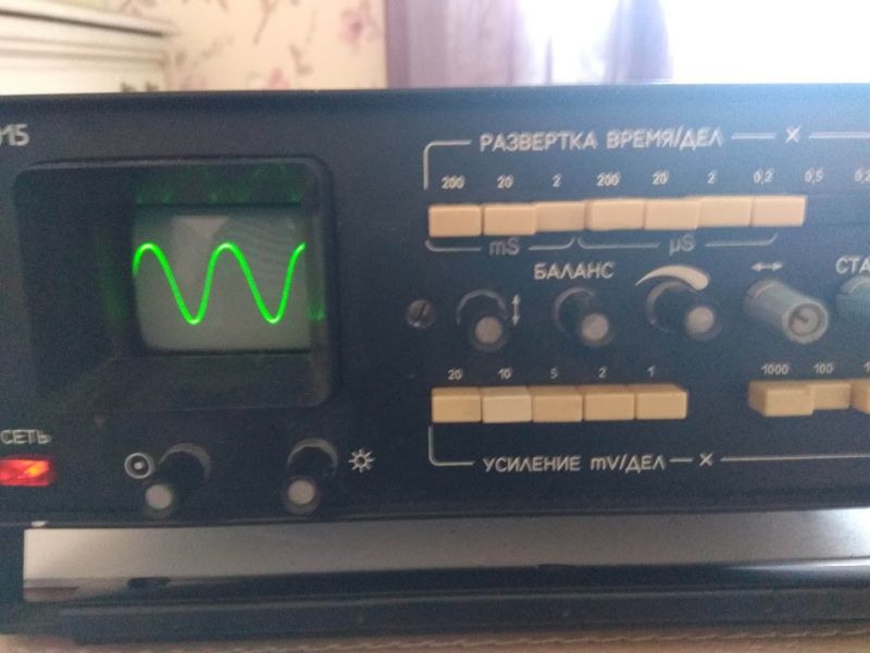

на входе lm 358, сигнал подал с генератора на 1транзисторе
на выходе
что бы это значило? Усиление есть. См. кнопку делителя внизу справа.

Да у вас компаратор полусился :facepalm:
И так с чего начинаем: Первое, мерим напряжение на выходе лмки и если там не половина напряжения питания то она либо погорела либо конденсатор микрофона пропускает постоянку которая уводит среднию точку из рабочей зоны :idea: Естественно нагрузку с неё стоит отключить!
Первое правило ОУ это половина питания на выходе иначе искажения и куча гормоник. Ну а вобще я бы использовал другой её вход так надёжние :tea:
Убрать с инвертируещего входа корекцию и подключить через 10К С9 с микрофона, при необходимости увеличить номинал резистора ОС. В приложении електро дроид для смартфонов есть даже возможность посчитать параметры цепей ОУ!

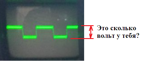

что бы это значило?
Если амплитуда "прямоугольников" от пика до пика получается около 6 вольт, то значит слишком много на вход подаешь.
На картинке, что выкладываешь нужно писать какие уровни получаешь.
Нужно добиться максимальной амплитуды, но что бы синусоида «не резалась» ни с низу, ни сверху.
В твоем случае нужно подать примерно 30 - 35 милливольт на вход и получить такую картинку, что выложена в статье.

Если же амплитуда "прямоугольников" от пика до пика получается меньше 6 вольт, значит что то с ОУ не так.
Питание надеюсь сейчас не ниже 9 вольт?

Там получается делитель (видно на фото, я это пометил в посте.) стоит на 1000 мв/дел.
Ну там гдето на 2 деления размах - 2 вольта.

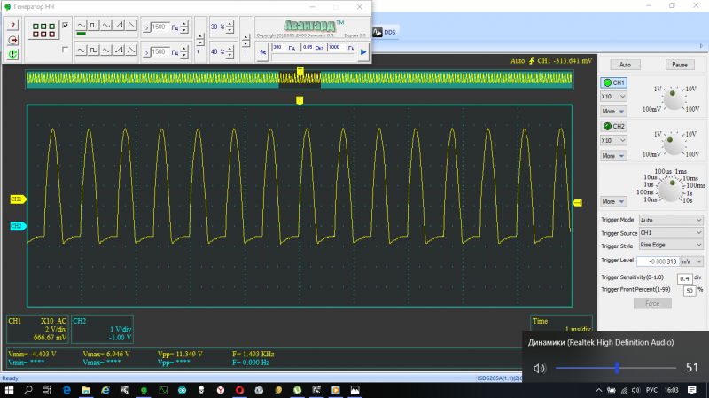

Значит вот что:
на вход lm358 дал со смартфона около 20 мв (видно по осцилографу - режим 10 мв/дел - гдето 2 деления
на выходе получил около 1 вольта неискаженного сигнала! (режим 1000мв/дел - где-то 1 деление.
Если резистором обратной связи начинаю крутить , то происходит обрезание синусойды снизу и сверху.
Питание передатчика при этом отключил.
Резистор ОС при этом где-то 80 ком.
Походу, это и есть моя проблема. Прокоментируйте!
Что то у тебя не то.
Или в схеме "накосячил" или что то не то с ОУ.
Теоретически с LM358 можно получить такое.
На практике получается похуже. И до нуля где то на 0,5 вольта полностью не доходит и сверху чуть больше, чем 1,5 вольта режется, но все равно не так, как срезалось у тебя.
Вот на практике при питании порядка 8 вольт так получается.
