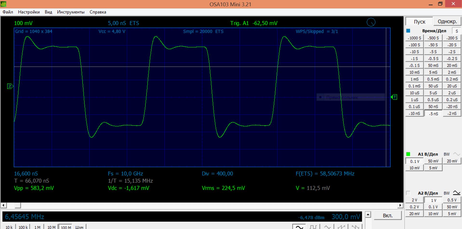

Читал я читал эту тему. И купил 60 МГц аналоговый и Осу-103. Оса вообще впечатлила и анализатор спектра и антенный векторный анализатор и генератор и SDR приемник и еще много чего. Конечно для полноценного использования в качестве осциллографа нужны высокоомный пробник с делителем.
Как пример меандр 58,5 МГц.
