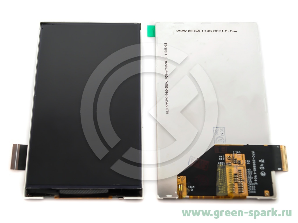

Добрый день. Ребята может кто сталкивался с такими дисплеями, не могу найти распиновку. Goldstar SP35 (OYSTERS Arctic 350) CXD350-27 v1.1 3,5 дюйма 40pin , ZTE Skate FPC-T43KPS20V1F 45pin.
LCD_ZTE_skate.resize1 (1).jpg [98.45 KiB]
IMG_2555.JPG [172.39 KiB]
