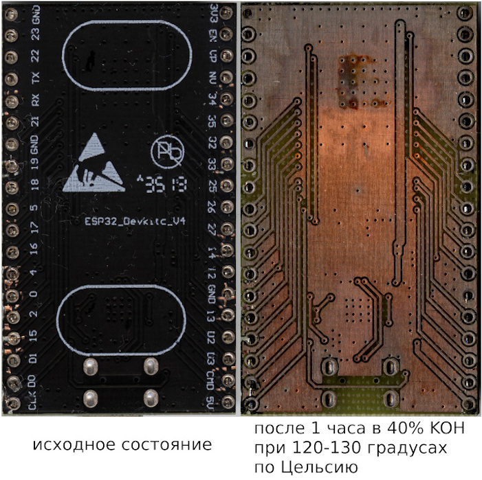

(248.67 КБ) 381 скачивание
маска действительно хорошо слезает в щелочи, но если без нагрева, то долго, несколько суток и более.
но!
если взять мультиварку-скороварку, разместить в ней банку (эта банка или емкость должна стоять, не переворачиваясь, в чистой воде внутри чаши мультиварки), например, стеклянную или лучше стальную (разумеется, без пропаянных оловом швов), к которой налит 30-50% раствор гидроксида калия, в котором плавает ваша плата, то все пройдет гораздо быстрее при 120-130 градусах, естественно, под давлением.
внимание!
1) щелочной раствор нагретый до 130 градусов представляет повышенную опасность, обязательно дожидайтесь полного остывания и сброса давления пара перед извлечением.
2) обязательно носите защитные очки при работе с щелочью, малейшая капля в глаз может лишить зрения навсегда.
3) при разрушении емкости или переливе щелочного раствора внутрь чаши, образующийся раствор с легкостью разрушит вашу чашу от мультиварки, если она алюминиевая (даже если она покрыта чем-то), при этом образующийся водород как минимум вырвет клапан скороварки за счет превышения давления, или даже произойдет довольно мощный взрыв, и кого-нибудь убьет.
4) нагретый щелочной раствор может растворять некоторые элементы на плате, кнопки, корпуса микросхем и элементов, если в их составе есть неустойчивые к щелочи компоненты.

Сообщение savvey »
индийцы тоже используют щелочь и высокую температуру при 100% эффективности, предлагая то же самое, что и я.
