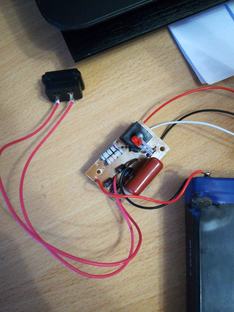

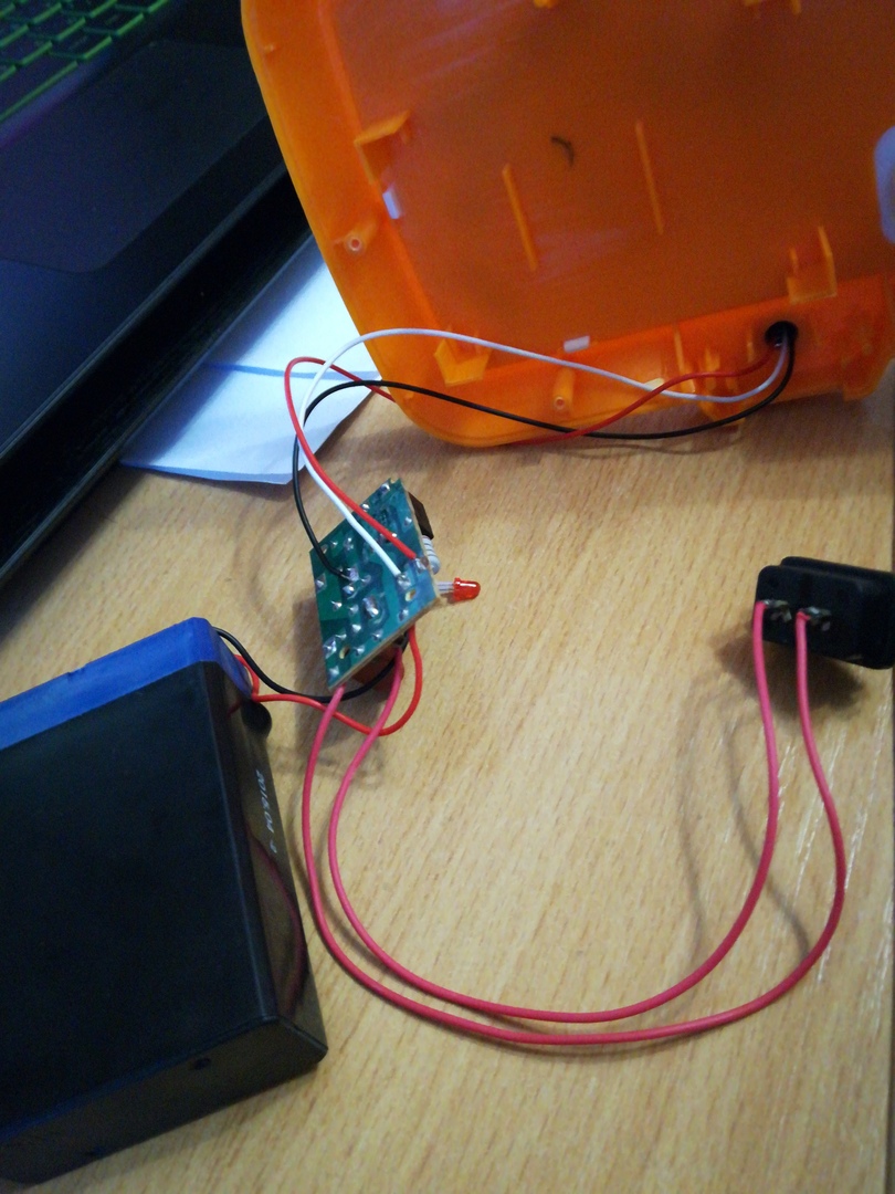

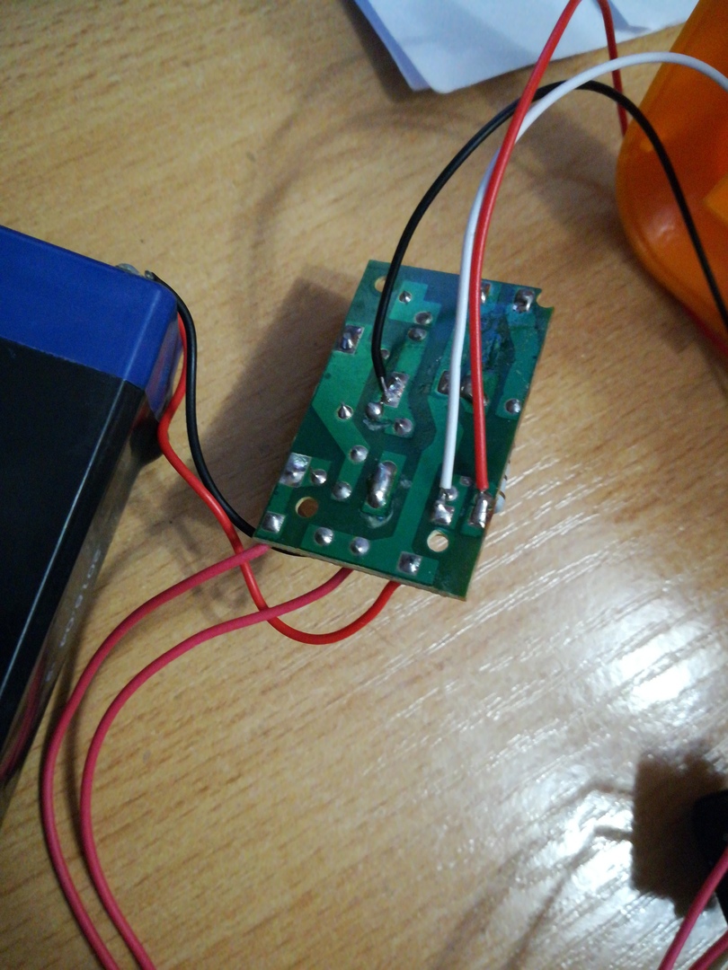

Купил настольную лампу с аккумулятором и через какое-то время она перестала работать.разобрав ее увидел что аккумулятор накрылся медным тазом.
Так как в электронике я ничего не понимаю, пишу сюда.
возможно ли отключить аккумулятор и использовать лампу только от розетки?
Я хотел отключить аккумулятор и соединить провода между собой, но пока что ничего не делал.
Подскажите пожалуйста что нужно сделать чтобы лампа светилась и не взрывалась?))

от розетки она работать не будет - не хватит зарядного тока для нормального свечения светодиодов.
обычно там аккумуляторная батарея свинцовая на 4 Вольта.
можно заменить на литиевый аккумулятор, но зарядное нужно поставить специально для лития, а плату заряда от сети просто выбросить.

ТС,лампа светодиодная? чтоб от сети,нужно будет сделать для неё источник питания светодиодов,а для этого надо разобраться что за светодиоды в ней,сколько их там и как они там включены

Если аккумулятор сдох то и светодиоды могли уже погореть. Ограничитель тока то конденсаторный, при включении в сеть скачек тока мог запросто убить светодиоды.

Если там аккумулятор из 2х банок на 4 вольта, то,скорее всего, все светодиоды соединены параллельно. Недавно мне пришлось решать подобную задачу. Я просто засунул внутрь зарядное от мобильника, выдающее 5 вольт. Только добавил резистор для ограничения тока из расчёта 10 мА на каждый светодиод. Работает уже год в качестве ночника в детской.
