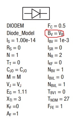

Здарова, ребята.
Я хочу добавить модель варикапа SMV1213-004LF в Micro-Cap 11. Параметры для модели приведены в даташите на 6 странице. При создании модели у меня возникли следующие вопросы:
1. Я правильно понял, что схема для сдвоенного варикапа должна быть такой?
2. В описании модели диода нет параметра BV (точнее, он есть, но равен VB). Как я понял, это напряжение пробоя (breakdown). Справедливо ли записать в эту графу максимальное обратное напряжение?
3. Можно ли как-то создать subckt из нарисованной схемы (нет желания "ручками" вписывать все...)
Спасибо за внимание!
