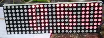

добрый день, может кто то сталкивался с таким отображением верхняя строка горит ярче чем все остальные??? атмега 8 матрицы 60х60 3шт в чем может быть ошибка??
извеняюсь за фото плохо но видно......
Разобрался!!На этих матрицах лет 8 назад была сделана схема с этого же сайта, только статья называлась часы на светодиодных матрицах.... Атмега 16+595....в итоге решил переделать эту схему т. к она на много лучше... Ну и в общем перевернул матрицы так сказать верх ногами, в тех часах нижняя строка неиспользовалась, там только горела точка и только когда показывали часы. А тут перевернул и понял что выгорели то матрицы, а та строка что не работала, тут теперь светит ярко, вот так бывае вычеслил заменой таккими же матрицами, только новыми...видимо у них есть ресурс... В общем отработали 8 лет

парни доделал часики и вот проблема (((( подключил датчики у меня улица и дом, все показывает но наоборот))) там где дом показания улицы, а там где уцлица показания дом, как бороться с такой штуковиной????
 Заголовок сообщения: Re: Часы на светодиодных матрицах с драйверами MAX7219
СообщениеДобавлено: Вт мар 12, 2019 11:28:02

Вариант 1 - переименовать улицу в дом, а дом в улицу
Вариант 2 - поменять сами датчики местами

переименовывал.... тоже самое и местами менял так же....вставляю домашний, все норм вставляю улицу пишет уличную температуру в доме......пипец....мне кажеться датчик уличный...а как у вас в программе определяются датчики?

По алфавиту. Датчик с меньшим номером - первая текстовая метка, с большим - вторая, и т.д.

заменил уличный датчик и все огонь!!! заказывал с али 10шт вот один брак....китаянины шлют всякую пургу(((
