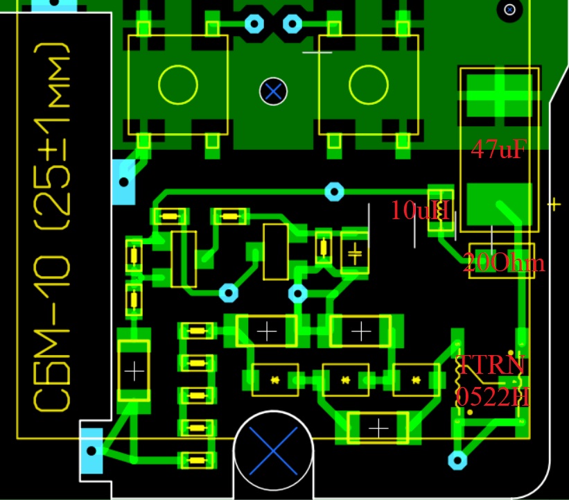

да, именно от shodan'a. очень удачная конструкция. осталось его только в корпус загнать.
а как на счет накачки? подскажите что нибудь? просто действительно странный результат получается.

Недавно собрал очередные два Нанита, учитывая предыдущий опыт, паял без активных флюсов, очень тщательно отмывал в УЗ ванночке с добавлением концентрата Solins-US. Первый Нанит уверенно заработал и показал уровень накачки 1 в при различных значения накачки. Второй экземпляр начал скакать по уровню накачки, примерно как у вас. Поскольку платы обоих экземпляров идентичны, была мысль, что в высоковольтной части попался компонент, который даёт утечку. Менял всё подряд, начиная с датчика, скакало всё равно. Трансформатор заводской CEEH54, у него выводы так расположены, что печатный проводник от ограничительного резистора (в Наните 10...20 Ом у Shodan R3 22 Ом) получился длиной 18 мм, а керамический конденсатор 0,1 мкФ я повесил не на ногу трансформатора, а на вывод резистора. Как только я припаял керамику 1 мкФ прямо с вывода трансформатора на землю, вся свистопляска с накачкой прекратилась, теперь уровень накачки 1. В первом экземпляре для профилактики сделал тоже самое. Очевидно, что трансформатор надо было повернуть на 90 градусов влево, тогда разводка была бы правильнее и этого наверняка не возникло.
Может быть и вас, что-то подобное. В этом смысле надёжнее повторять проверенные платы, а не разводить свои.

спасибо за попытку помочь.
нанит имеет множество вариантов типовых схем, собирать какую то одну, как и собирать что то чужое не всегда интересно, когда есть возможность переделать под себя.
в моем варианте разводки вывод с трансформатора на резистор 20 Ом 4 миллиметра, и еще пару миллиметров от 20 Ом до 47 uF.
трансформатор использую TTRN 0522H.
на счет керамики в этой же цепочке - за основу я брал вариант в китайском брелке, т.е. у меня 0,1 mF , как у вас на плате нет. какой в нем смысл вообще?
сейчас ищу информацию что бы понять куда копать, что бы точечно заменить неверное на нужное.
у вас есть еще предположения куда копнуть?
Привычка шунтировать оксидные конденсаторы керамическими, может оно для танталовых и не особо надо, но хуже точно не будет. В моём случае добавление керамики на 1 мкФ, решило проблему стабильности работы накачки. Возможно причина была в не оптимальной разводке общего провода, из-а чего возникало какое-то паразитное колебание, которое порождало сбой в измерении, а дополнительный конденсатор на это повлиял позитивно. Там где есть короткие импульсы с крутыми фронтами всегда есть опасность возникновения нежелательных колебаний.
Stinger писал(а):
Я когда-то закончил работы вот такой версией платы.
Отлично сделано, плата меньше моей, скомпонована так, что нет никакой скученности и даже место свободное есть
попробую к выходным подкинуть керамику, если получится отпишусь. хотя думаю, что дело совсем не в этом участке. сейчас как раз ищу вариации по анодному снятию и что на что влияет.
p.s. просто потому, что плата с первого прибора, который накрылся по не выясненным причинам была идентичной этой, один в один. и там все было супер.
