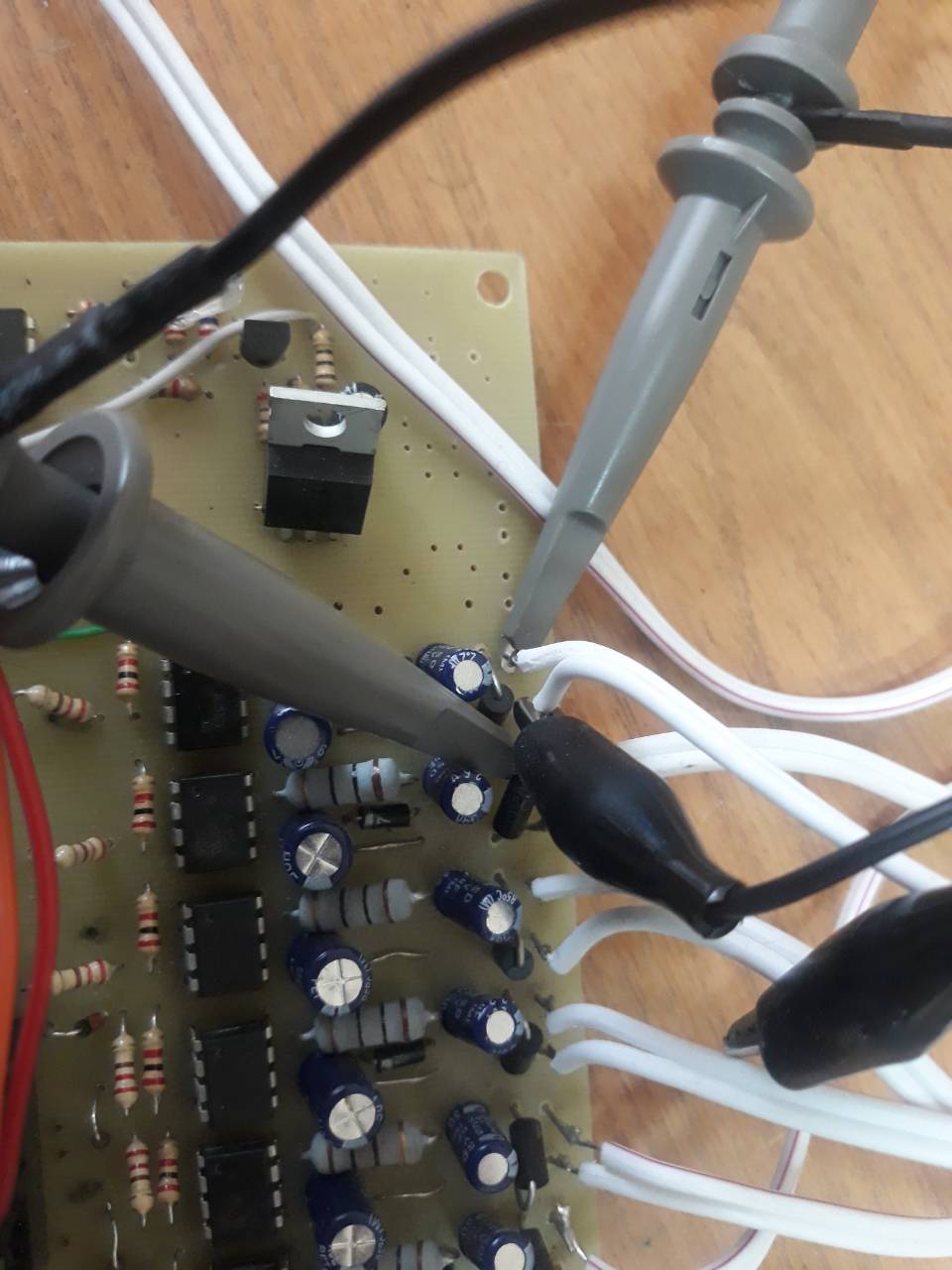

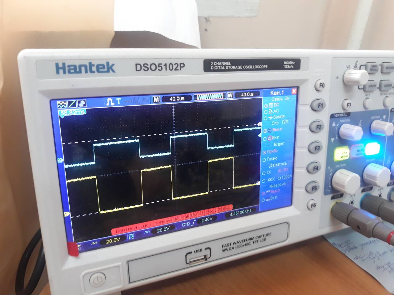

Вот так меряю
Добавлено after 1 minute 11 seconds:
Вот это без силового питания
Добавлено after 2 minutes 1 second:
Вот это при подключении 30 вольт силового питания на верхнем ключе растет напруга. Резисторы между выходом и землей отсутствуют .
Добавлено after 1 minute 15 seconds:
В чем проблема схему проверил все как и у вас ?????????????????
Добавлено after 22 minutes 10 seconds:
Вобщем с этим разобрался если накинуть на каждый выход свой минус от щюпа тоесть посути закоротить эмитеры то при подаче питания осцилограма не меняется . Но почему при подключении лампочки закипают верхние ключи вопрос ?????

mag200 писал(а):
с этим разобрался если накинуть на каждый выход свой минус...
Конечно, там плавающее питание сверху и нужно измерять непосредственно между эмиттером и затвором на каждом транзисторе! А так оно и будет повышаться. мертвое время можно посмотреть между затворами, смотрите документ по Восьмикруту.
Посмотрите сигнал на затворах верхних ключей, на каждом отдельно в работе, и питание на драйверах нужно померить, может с модуляцией какие проблемы и им питания не хватает.

С модуляцией были вопросы при уменьшении амплитуды нижние ключи грелись сильнее но это было видно осцилом прям на выходе мк. Проблему решил пересчетом по другой формуле. С двигателем во всем диапазоне амплитуды все ключи греется одинаково . Случайно накинул лампочку на 600 Вт между двумя фазами третья в воздухе верхние ключи закипели увеличивал DEADTIME эффект тот же . Почему такая реакция на лампочку ??? И обязательно ставить резисторы между эмитерами силовых ключей и минусом ?
Добавлено after 6 minutes 10 seconds:
Питания на затворах если мерить мультимером по переменке очень отличается на нижних остается 14.8 А на верхних растет хотя это скорей наводки какие-то на мультимер. Но суть в том что с двигателем разница 0.8 вольт А а с лампочкой 5 вольт.Не пойму почему???? Толи ли лампочка какая-то магическая ?
Добавлено after 12 seconds:
 Заголовок сообщения: Re: Частотный преобразователь
СообщениеДобавлено: Пн мар 04, 2019 19:02:51
Карма: 48
Рейтинг сообщений: 900
Зарегистрирован: Чт июн 26, 2014 00:04:37
Сообщений: 3002
Мерить нужно непосредственно между двумя точками, затвором и эмиттером транзистора, или на электролите драйвера, а не относительно минуса. Лампочка может нагружать нижние транзисторы и если там слабые транзисторы, то на них будет падение и на верхних драйверах напряжение будет падать, ключи станут греться от неполного открытия. Всё это догадки, конечно. Что на самом деле неизвестно. Модуляция на стм должна быть центрированная (центрально-симметричная). Когда на выходе между фазами генерируется напряжение около 0, на всех шести транзисторах должны быть меандры со скважностью ~2 +deadtime. Формула формулой, но если принцип модуляции неверный, то будут косяки

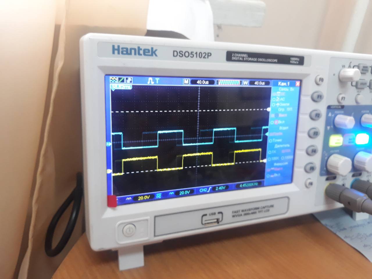

Я именно так и мерял. Проверял на двигателя 2.2 кВт наваливал на малых оборотах максимальную амплитуду ток такой что аж провода шевелятся транзисторы греются одинаково. Транзисторы 1200в 30 ампер дешевенькие. Поясните что вы имеете в виду (Когда на выходе между фазами генерируется напряжение около 0, на всех шести транзисторах должны быть меандры со скважностью ~2 +deadtime. )?

https://drive.google.com/open?id=0B9dgP ... DJmWUIxMUE - рисунок 7, 8.
Видео разницы импульсов https://drive.google.com/open?id=1GNwhs ... XTqm_7Nqge

Если сравнивать с рисунком 8 то у меня один в один а вот если с видео то у меня как в первом случае . Это критично ?

Чтобы правильно наблюдать подобные сигналы, нужно тип развертки ставить ТВ, Видео, или от отдельного синхронизирующего такта. А если осциллограф синхронизируется по фронту, то происходит захват одного из фронтов и наблюдается картина такая-же как в первом случае, но на самом деле она как во втором.
