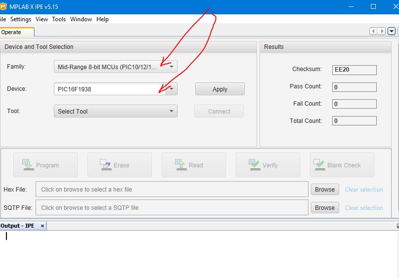

Re: китайский программатор pickit3
программатор далеко но посмотри
- Вложения
- (62.41 КБ) 3445 скачиваний
Лучше умному тупить, чем тупому умничать
да, есть такое.
anatol378 спасибо за все разъяснения и помощь.1938 определился сам.прошился.всё заработало.
