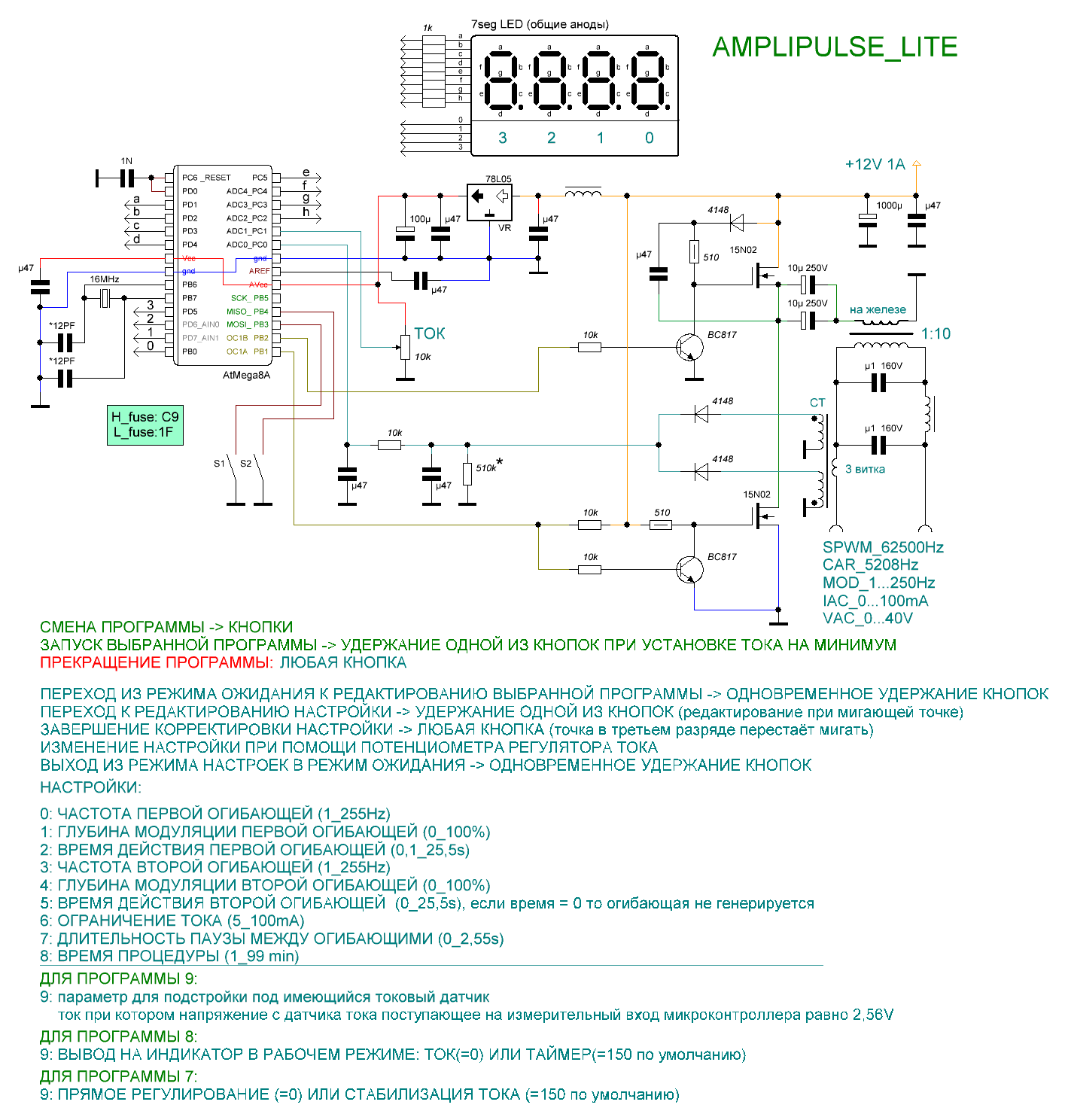

По мотивам "Амплипульса".
За отправную точку взята статья опубликованная здесь: https://radiokot.ru/artfiles/6466/
Основная тема обсуждения здесь:
https://www.radiokot.ru/forum/viewtopic ... 5&t=161020
На основе информации имеющейся об этих самых "амплипульсах" сделана полумостовая схема с трансформатором на выходе, последнее позволило отказаться от аккумуляторного питания в пользу сетевого. Хотя на мой взгляд приборчик более опасен тем что и при исправном бп способен пропустить через тело изрядный ток. Можно например неудачно схватиться двумя руками за электроды. В программе предусмотрена некоторая защита от таких ситуаций, но не абсолютная.
Схема представлена двумя вариантами, отличающимися использованными в них микроконтроллерами (STM8S и ATMEGA8A). Программа в них практически одна и та же, за исключением работы с периферией. Управление программой приведено на картинке со схемой
Замечания по конструкции.
Использован перемотанный силовой трансформатор на стальном пластинчатом сердечнике. Такие трансформаторы можно извлечь например из сетевых адаптеров бесшнуровых радиотелефонов или старых радиочасов. Примерное количество витков - 15 первичной обмотки и 150 во вторичной. Первичную обмотку лучше сложить парой проводов потолще.
Конденсатор полумоста можно набрать из тех электролитов что имеются в электронных балластах клл (суммарная ёмкость 20-30мкФ). Или использовать сильноточную керамику с компьютерных плат. Или поставить металлоплёночный, но они габаритны для таких ёмкостей. А вот советские конденсаторы "ЭТО" и К53 из тех что были испытаны не подошли ввиду сильного нагрева.
NPN транзисторы драйверов практически любые, хоть кт315, но не составные. Силовые mosfetы тоже любые с компьютерных плат. С затворными резисторами в 510 Ом фронты на отпирание несколько завалены но не критично для такой небольшой мощности, ключи в итоге едва тёплые.
Ёмкость конденсатора на выходе трансформатора может находиться в пределах 0,22..0,047мкФ, лучше глянуть осциллографом что там на выходе при разных номиналах, но не обязательно.
Если для схемы с мегой под руками нет кварца на 16МГц то можно поставить что нибудь в пределах 12-16МГц. Частота несущей и модулирующего сигнала будет конечно при этом отличаться, но вряд ли это существенно в таком применении.
Определённо, применить помехоподавляющий фильтр в качестве трансформатора тока это удачная находка автора "Амплипульс-МИО". Но обычно количество витков в таких фильтрах не очень велико и чтобы получить достаточный отклик надо пропустить через него два-три витка первички. В зависимости от конкретного экземпляра надо будет ещё подобрать нагрузочный резистор и подправить значение девятого подпункта седьмой программы, хранящее величину тока соответствующую максимальному напряжению на входе ацп (5V для STM и 2,56V для AVR).
Для питания устройства использован 12V иип от электромассажера, подойдёт и что нибудь другое, например 12V бп от настольной светодиодной лампы или автомобильный аккумулятор (при питании от аккумулятора в конструкции необходимо предусмотреть предохранитель).
Корпус устройства скручен из пластинок нарезанных из обрезка напольного ламината так что в целом затраты на детали и материалы оказались невелики.

если на выход поставить ещё звено LC фильтра (индуктивность взята из преобразователя для клл) то выходной сигнал принимает более гладкий вид.
а вот по трансформаторам тока не всё так гладко. удалось получить вменяемый результат на основе фильтра только с тремя витками в первичной обмотке и сопротивлением нагрузки > 500кОм. при этом несмотря на чистый по напряжению синус на выходе даже при неподключенных электродах с тт идёт сигнал с частотой формирования несущего синуса (т.е. 62кГц) видимо вследствие небольшого ёмкостного тока через провода хотя он и подключен после фильтра. причём тоже самое наблюдается и с готовым трансформатором тока снятым с UPSа.
впрочем можно вообще отказаться от стабилизации тока включив прямое управление уровнем шим через меню, всё равно ведь настраивается он по ощущениям. в этом случае трансформатор тока устанавливать не требуется.
также прилагается слегка поправленная прошивка для atmega8, устранён небольшой токоёк связанный с тем что при старте программы на долю секунды принималась не нулевая уставка тока а та что была в прошлый раз.

Re: По мотивам "Амплипульса".
Можно по подробнее по трансформатору тока. Из чего выполнен, количество витков, сечение обмоток. Фото хотелось бы увидеть.
для трансформатора тока использован такой фильтр как на прилагаемой картинке. сердечник ферритовый, витков на глаз 2х30-40. водится в иип мфу, dvd-плееров и т.п.
но по поведению он практически не отличается от готового тт на стальном пластинчатом сердечнике взятого из UPSа. то есть в этой схеме что то от него можно добиться только с сопротивлениями нагрузки >100кОм.
С трансформатором тока понятно - он же сетевой фильтр иип. Может стоит попробовать увеличить количество витков вторичных обмоток. Ещё вопросик. При эмуляции в Proteus, во время сеанса, на дисплее хаотично мигают символы. Так задуманно или это "глюки" эмуляции?
перематывать скорее всего не поможет. да оно в принципе и без перемотки работает, только из за высокого нагрузочного сопротивления при падении тока напряжение спадает медленно, но достаточно того что нарастает быстро.
в симуляторе символы на индикаторе могут мигать если компьютер слишком тормозит. а так не должно. у меня по крайней мере не мигает пока шим не генерируется. а как включается то начинают поочерёдно помигивать.
Порты, питающие аноды индикатора выдерживают ток? Может стоит усилить транзисторами?
с учётом динамической индикации там и так примерно четырёхкратный запас по току.
andrikan
- Открыл глаза
- Сообщения: 43
- Зарегистрирован: Вс мар 03, 2013 11:42:19
- Откуда: Краснодарский край
Один сегмент 5мА, потребление одного разряда 8*5=40мА. Номинальный ток порта микроконтроллера 20 мА, что в два раза ниже потребления одного разряда индикатора. Может я не правильно считаю? Сколько схем видел на AVR, обычно усиливают транзисторами порты, питающие общий анод (катод).
часть напряжения падает на диоде так что не пять а где то 3,8 мА для индикатора красного свечения. если задействованы все сегменты то становится заметным сопротивление ключа внутри мк (около 35 Ом) так что будет где то 25mA (при предельных 40mA) но только 1/4 времени. даже если регулятор завышает напряжение то 27mA.
deepone, в качестве трансформатора тока подойдёт такой дроссель, на вскидку витков по 50 каждая обмотка:
скорее всего да. подключите его в схему, включите прямое управление уровнем шим в 9 подпункте седьмой программы (должно стать =0). подключите на выход устройства резистор 510 Ом. настройте любую программу на нулевой уровень модуляции и запустите её. регулировкой тока изменяйте уровень шим и смотрите как меняется напряжение на выходе выпрямителя. если оно в разумных пределах то хорошо. если нет можно попробовать изменить число витков в первичной обмотке и сопротивление нагрузочного резистора.
deepone, прошивку для AVR сложно подправить под общий катод? Остался последний 4 разрядный индикатор с общим катодом. Или же заказать из Китая, но почта России в последнее время не доносит посылки до адресата.
не сложно, дело нескольких минут. к сожалению для функции автоопределения типа индикатора не хватило места как и для многого другого.
попробовал в качестве трансформатора тока высоковольтный трансформатор от подсветки монитора. тот что мне попался выдаёт сигнал намного лучше чем можно снять с фильтра, с четырьмя витками первичной обмотки и 24кОм резистором в нагрузке.
