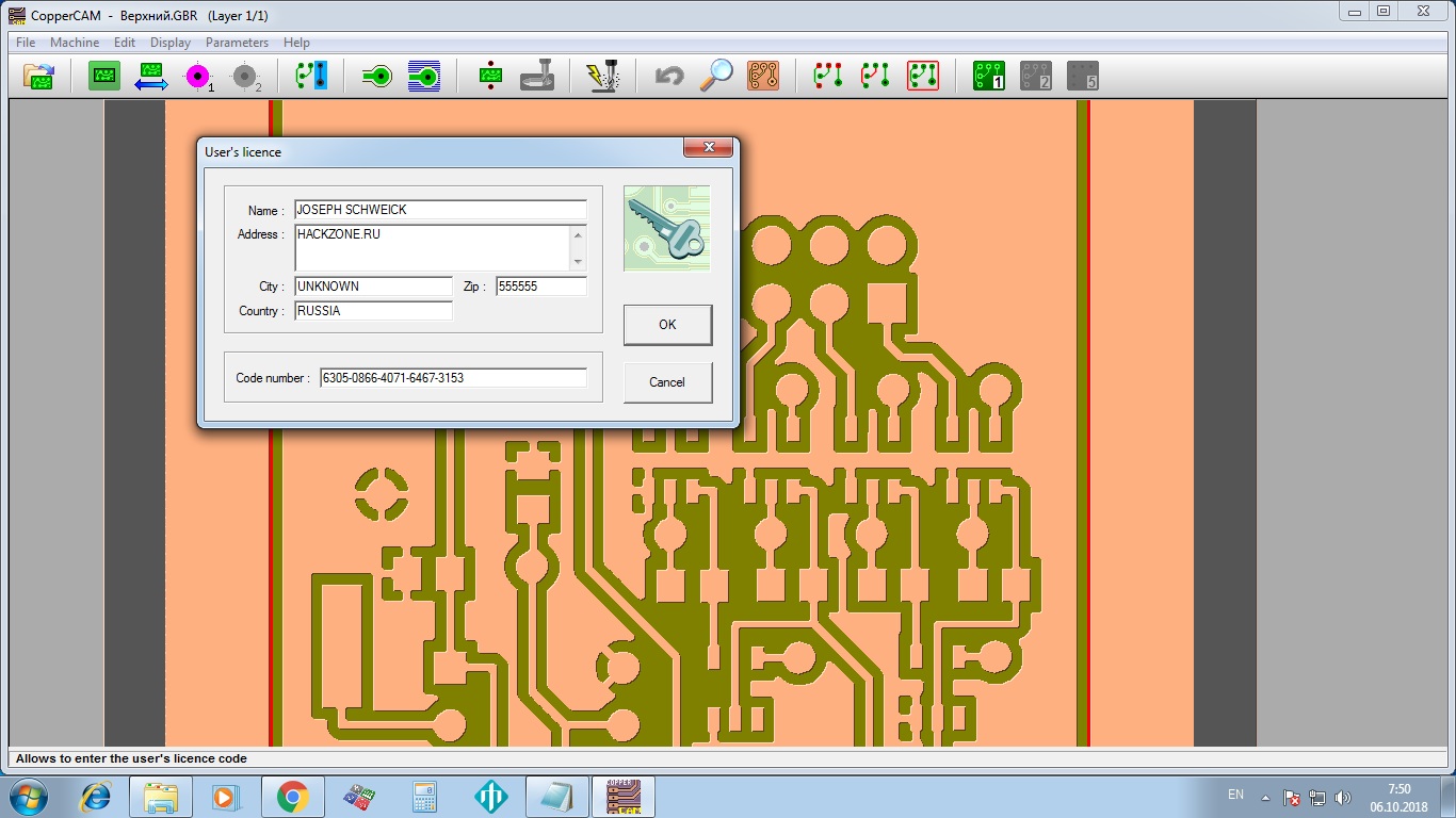

- Сообщения: 53
- Зарегистрирован: Вт ноя 01, 2016 06:32:47
Может кому поможет
- Вложения
- (232.72 КБ) 2914 скачиваний
- (230.77 КБ) 2567 скачиваний
- key1.txt
- (169 байт) 1798 скачиваний
- Сообщения: 19496
- Зарегистрирован: Чт фев 20, 2014 18:57:55
Спасибо. Кажись работает
