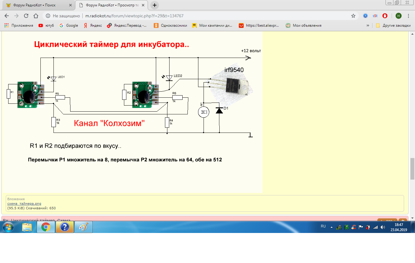

Спасибо, но мне бы что нибудь попроще - вот например, только мне кажется это не цикличный таймер Изображение
Это действительно не "циклический" таймер, а генератор прерывистого звука.
Вот-
номиналы резистора и конденсатора действительно считаются Т= 1,1 R*C, где R в ОМАХ, С- в ФАРАДАХ, Е получается в секундах.
20 минут это 1200 секунд, 1000 мкФ это 0,001 фарада,
R= T / 1,1 C 1200 / 1,1*0,001 = 1090909.0909090909090909090909091
тогда R получается 1,0909 мегаома, ближайший номинал- 1,1 мегаома, "время" получается 1210 секунд..
Кнопка стоит для "принудительного запуска" - в симуляторе детали "идеальные", поэтому простые симметричные мультивибраторы без "принудительного перекоса" там не запускаются, и эта схема- не исключение.
Вот-

Как я понял - чем проще - тем больше головной боли и работать не будет (лучше даже не начинать). Спасибо что предупредили, а что насчёт схемы с дешёвыми китайскими таймерами скажите?
Hina taimer.png [178.91 KiB]
