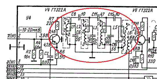

Всех приветствую! Маленький вопрос есть.
Экспериментирую с настройкой ПЧ ЧМ и дробного детектора в старой Риге-104.
Сердечники всех контуров пришли в мешочке отдельно от приёмника.
Я-то всё вставил по местам, но после настройки ПЧ почему-то при неточной настройке на станцию (хоть чуть ниже, хоть чуть выше по частоте) слышно гудение. При точной настройке его не слыхать. В чём может быть дело?
Неправильно настроил.
ГКЧ есть?
Без ГКЧ в данном приемнике УПЧ и частотный детектор настроить невозможно.
Если ГКЧ есть, то выкладывайте сюда картинки АЧХ УПЧ и частотного детектора.
Будем думать.

всё ПЧ в максимум
Полосовые фильтры по максимуму не настраиваются.
Они и называются полосовые, потому что кроме настройки на центральную частоту, настраиваются еще и на определенную полосу.
А четырехзвенный ФСС даже при наличии ГКЧ не так просто настроить, если это в первый раз.

Да, но как вы тогда можете пояснить, что в печатных изданиях Инструкций по ремонту никто не указывает наличие ГКЧ и все строят по максимальному показанию вольтметра по обычному ГСС? Это ж не я придумал.
Настройкой ФСС трёхзвённого и четырёхзвённого занимался. Но вот с небольшими погрешностями было, иной раз гудение в аппарате есть, а иной раз его и не слыхать, хотя всех по одной инструкции делал. Похоже, разброс параметров...
Работал и на Х1-50, пока Джин из него не вылетел. С ним строиться ещё хуже, гудение было всегда и громкое, хотя и суммарная форма правильная, потому и перешёл на старую методику. Потому вот и решил спросить, что виной гудению и как это вылечить. Это частота не 10,7МГц (весь тракт настроен в сторону от 10,7МГц)?т Или это непринципиально?
Это непринципиально.
Если у Вас речь идет о настройке ФСС.
То это именно Вы придумали или прочитали на каком либо "говносайте" от безграмотного человека.
Есть несколько методик настройки ФСС и без ГКЧ, но настраивать ФСС по максимуму ни в одной серьезной книжке никогда никто советов не давал, а если в какой то книжке и есть, то это будет говорить только о квалификации автора этой книжки.
Вот хотя бы взять книжку Лабутина по вашей ссылке.
Лабутин конечно серьезный автор, но понимая, что вопрос этот сложный, даже не стал писать о методике настройки ФСС. Написал только про настройку одиночных контуров, которые как раз по максимуму и настраиваются.
Про полосовые фильтры даже не стал упоминать.

Джинн прав, проблема в ФСС, но я не могу понять без АЧХметра, какой формы и симметричности сейчас его АЧХ (тем более что мой бывший х1-50 был неточным, и по нему настройка ФСС тоже была кривой, возникало гудение). Хотя по старым методикам этого и вовсе не надо знать, строй себе в максимум, используя Г4-102 или более современный генератор, как в Океане-214, и не парься. Я недавно три Риги-104 так перестроил, мне местные приносили, просили помочь. И без проблем, без гудения работают. А вот последняя подвела. Хоть блин вырезай этот ФСС и ставь керафил... Вот с керафилом проблем никаких нет, молотит, как с магазина. Не зря ж в selena В215 керафил ставили))!
