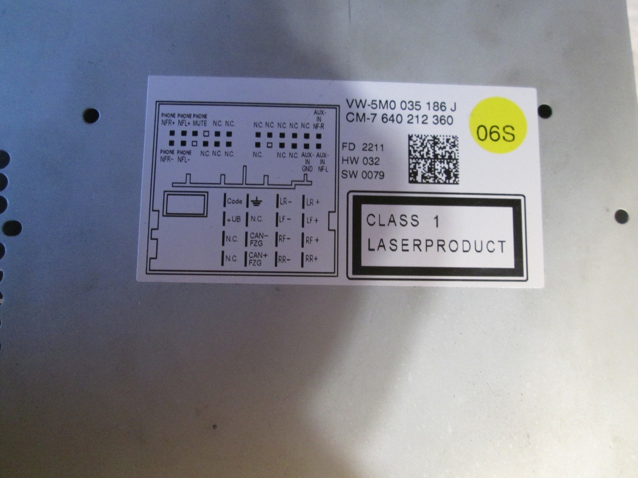

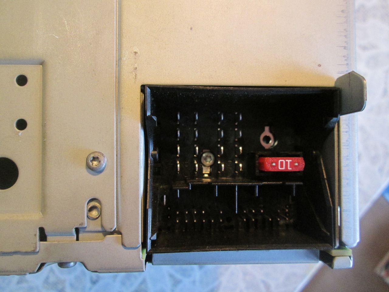

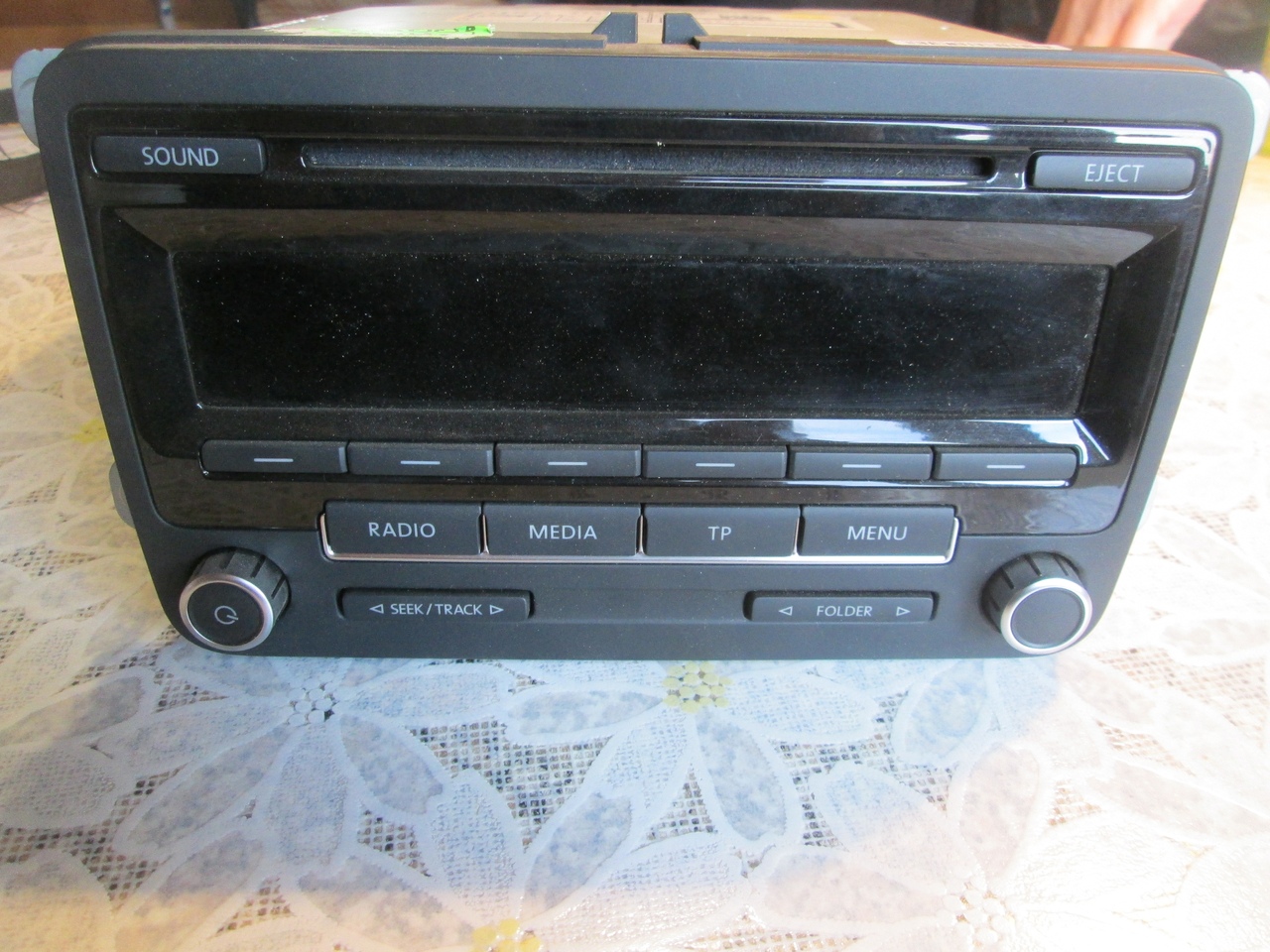

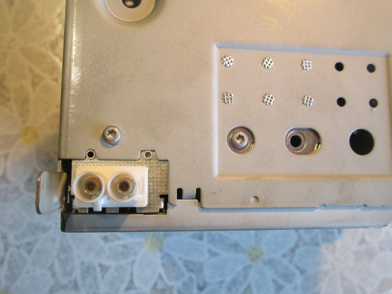

Вот такое устройство хочу поставить в авто... Но не могу его запустить... может кто подобные тыкал и в обыкновенное авто вставлял... без CAN-шины.... подскажите как... может я в чем то ошибаюсь подскажите поясните укажите... :(
Сообщения: 3092
Откуда: Краснодар
Сообщение 6ф1 »
А есть уверенность , что сам этот ' шайтанмашин' живой?
Где его родная фишка? Черный у всех и всегда - минус.
На красный и оранжевый подаем плюс. Если не реагирует - несем чинить.
Если включается - можно динамики цеплять, главное не попутать
