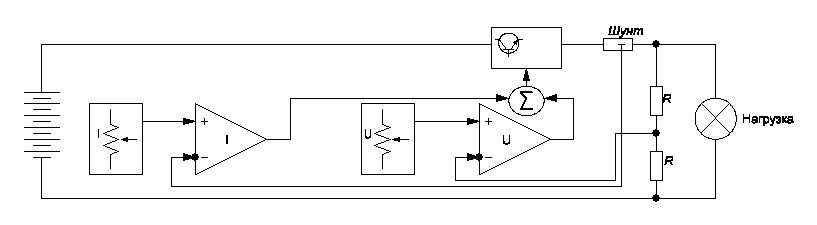

Набросал я несколько возможных топологий ЛБП (что в голову пришли, может и ещё существуют)
1) параллельное регулирование, ИМХО самая распространенная (Шелестов, ПиДБП...)
главная печаль - переход режимов CC-CV, если победить - должна (но не обязана :)) ) быть ничего...
(это тоже параллельная: (только сумма воздействий собирается уже после ключей) )
2) последовательное регулирование
A и B - варианты управления одного канала другим
(над ней работает Slabovik, думаю, нормальная, он за что попало браться не будет :)) ),
мой друг тоже по этой же топологии делал (результат его устроил) вот схема:
подозреваю, только, что, раз путь сигнала по току длиннее, то и устаканивать канал тока будет немного трудней...
3) тут на форуме встретил: "если хочешь собрать ЛБП - собери ограничитель по току, а за ним ограничитель по напряжению", а что если этот ограничитель (U) сделать параметрическим? должен получиться источник питания с очень хорошим быстродействием, но чтобы зря не греть планету, сделать его "игрушечным", а потом усилить...
но, т.к. падение на ключе нестабильно и зависит от тока... ->
4) то вернём ОС по напряжению, да, отработку CC->CV будет отрабатывать немного медленней, но у меня входной конденсатор итак за ним не поспеет, т.ч. это не важно
_____
Вот, что мне в голову наприходило...
по пунктам 3 и 4 настораживает: действительно ли ток базы точно пропорционален току эмиттера?
(коэффициент передачи тока для конкретного экземпляра транзистора - константа? или зависит от токов, напряжений, температур...?)
2FD88_1.jpg [177.64 KiB]

проверил - варианты 3 и 4 втопку - коэффициент передачи плавает, к томуже без корректирующей ООС по току, быстродействие оставляет желать лучшего...
 Заголовок сообщения: Re: Линейный ЛБП из АТХ.
СообщениеДобавлено: Пн мар 25, 2019 08:26:31
Карма: 117
Рейтинг сообщений: 1531
Зарегистрирован: Ср сен 18, 2013 10:08:26
Сообщений: 4732
Откуда: Санкт-Петербург
Структурная схема варианта 2 нарисована неверно. Там CV всегда в работе. А CC влияет на его установку (на потенциометр). Посмотрите внимательнее. CC отделен диодом D5.
Как раз хотел рекомендовать приведенную схему.
Раз вы уже читали нашу ветку, то видели, что там имеется и допиленная версия. Но этот процесс допиливания интересно когда нибудь остановится... :)))
Если имеется в виду силовой транзистор, то это же эмиттерный повторитель (каскад ОК) он повторяет напряжение, за вычетом падения на переходе. А если имеется в виду характеристики транзистора, то ток базы пропорционален току эмиттера через h21, но температурный дрейф никто не отменял. Смотря еще в каком режиме транзистор работает. В активном да.

"А" лучше нарисовать сверху. Она весь размах потенциометра как бы масштабирует вниз. Шунтирует. Этим и достигается то, что выходной каскад U всегда в работе.
"В" это что? Никаких связей в U по "-" я не вижу.
Операционник посередине просто опору задает в качестве стаба.
Да, у нас там местами без 0.5 неразбересси, это по началу просто было. Но опыт растет. :)))

я имел ввиду, что управление от I может задавливать вход U, а может вмешиваться в работу его компаратора...
у меня посредством моих опытов создается впечатление, что я скоро к вам приду :)) :beer:
СообщениеДобавлено: Пн мар 25, 2019 13:56:00
Карма: 117
Сообщений: 4732
Совершенно верно.
А вот
Какая цепь за это отвечает не могу понять? Как он еще то вмешивается? Вижу только одну связь через D5.

блин, уже почти всё спаял... и вдруг понял, что сделал не так... в протеусе попробовал, поправил и даже мосфет в качестве ключа заработал... (ладно хоть перепаивать немного)
ПИД, к сожалению я так до конца и не успокоил...
гдето бы найти программку, чтобы симулировать ПИД регулирование (как ту, что я в экселе набросал, только с ползунками, чтобы интерактивно менять параметры и сразу видеть, как меняется график).
СообщениеДобавлено: Ср май 22, 2019 15:25:23
Simulink, Maplesim, SimInTech
Смотрел как то лекцию Артема Кашканова "ПИД регулятор и его звенья", он как раз на SimInTech'е делал.
Так же смотрел лекции "Школа Опойцева", довольно понятно объясняет математику, звенья...
Вот это еще читал, тоже нормально.
Это не отменяет учебники. :tea:

Было бы интересно посмотреть, что вы там насимулировали. Со схемами, звеньями. :tea:

к сожалению пока завал...
каюсь, я даже пока программки не смотрел - некогда
в теории ПИД регулирования немного разбираюсь, но хочется наглядности, чтоб сразу чувствовать — какая из составляющих чудит...
но опятьже - пока завал... схему, как только испытаю и доведу в желе́зе, сразу выложу.
ещё на изготовке (всё это будет собрано уже после ЛБП т.к. к нему уже практически все детали есть):
* 50% проекта: ПИД регулятор оборотов на мк (уже проверен на постоянке, готовлю 50гц версию...) выложу и опишу по полной готовности.
(тут я работал не один а с DjUranом)
* 3% проекта и 5% устройства :) многоканального 8" цифрового осциллографа, (ожидаемая цена цифровой части 500-800р - цена не высока, т.к. собирать буду частично из имеющегося хлама, без применения мощных мк и больших объёмов ОЗУ - без FRAM с генерацией графики "на лету" запараллеленными контроллерами) выложу, когда идея дозреет (она, зараза, зреет не зависимо от моего свободного времени и желания, в основном вечерами перед засыпанием :) ).
обнародовать придётся т.к. понадобится помощь как по аналоговой части, так, возможно, и по "цифре".

понял почему у меня такие красивые фронты (особо по току) :( к сожалению это не заслуга регуляторов, а просто предельный режим и он не может больше... меняешь уставки и фронты становятся хуже...
исправил...
перешел на МОСФЕТ, хотел включить как Slabovik, но фронт нарастания тока совсем не понравился - закрывается он порядка 2мкс, простого резистора на разряд затвора мало, пришлось добавить транзистор, теперь закрывается 0,2мкс, буду бороться с отскоками.
ПС: всё по данным протеуса.
