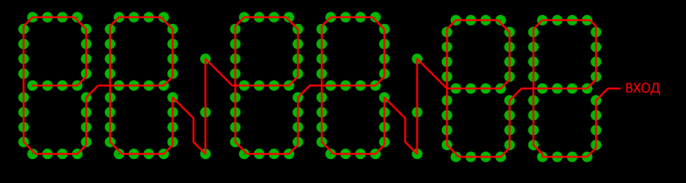

СообщениеДобавлено: Пн сен 28, 2020 06:59:49
Зарегистрирован: Вс мар 08, 2015 20:32:35
Сообщений: 32
Всем привет. Решил собрать такие часики как у автора (на основе прошивки v5). Только я сделал цифры крупнее (размером 4 светодиода ширина и 8 высота). Переписал прошивку под нужный мне размер, но цифры показывают какую то белеберду и не отрисовываются до конца. Подключал цифры по такой схеме
Подключение светодиодов.png [60.1 KiB]
