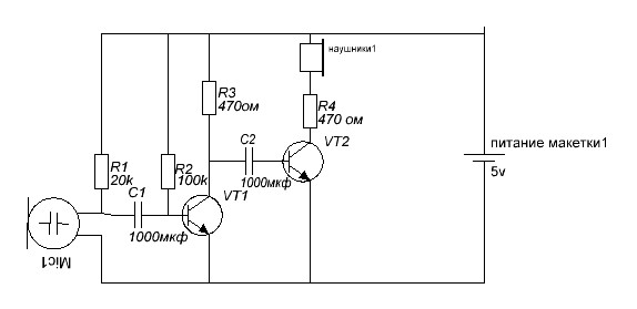

Здравствуйте решил я собрать усилитель к электретному микрофону сделал я его по простому вот схема.Собирал на макетке.
Но получается такая беда он фонит,свистит,самовозбуждается беда просто, но проблема та вся в том что ничего кроме этого не слышно правда если подуть в микрофон можно понять что пациент жив,человеческую речь слышит только если засунуть его в рот на 1 сантиметр ,и то скорее шумит в такт речи.Транзисторы 2N3904 с усилением по датишу 100-300.И еще если положить на динамик микрофона звук весьма искажённый,чуть при подымешь звука нет.Микрофон со встроенным полевым транзистором ,так как без питания не работает.
я сам выделяю несколько возможных причин
1)усиление моей схемы не достаточно надо еще каскадов.
2)данная схема в силу своей простоты не имеет достаточной стабилизации и шумы забивают полезный сигнал.
3)я криворукий и детали расположены не правильно и приемник самовозбуждается хотя частота всего от силы 10 000герц.
4)китайцы надули и продали партию микрофонов с браком.
5)причина не в моей компетенции в силу недостатка образования.
6)питание моего хлеба(макетки) шумит опять китайцы виноваты.
ЗАРАНЕЕ СПАСИБО.

20 кОм для питания микрофона- МНОГО
Какое напряжение на эмиттере первого транзистора? В этой схеме надо подбирать резистор от питания на базу так, чтобы на коллекторе была половина напряжения питания!
Резистор 470 Ом в коллекторе первого трангзистора- МАЛО!! Там надо ставить резистор примерно в 2~10 раз больше.
Нет резистора смещения базы второго транзистора!
Резистор номиналом 470 Ом в цепи наушников- просто лишний, а в этой схеме он ещё получается делителем примерно в 15 раз.
1000 мкФ переходных конденсаторов- много, там обычно ставят 10 - 47 мкФ, больше и не надо, хотя работе они и не помешают.
зы.. Схему сами придумали, или взяли откуда- то?

Блин я забыл начертить на схеме смещение.

А как это "переделал"?
В таких "упрощённых" схемах - вся переделка- это подбор базового резистора.

Там в вашей схеме полностью отсутствует правильная развязка по питанию
Резисторы по плюсу в классических схемах идут последовательно в нагрузку.
У вас параллельно.
