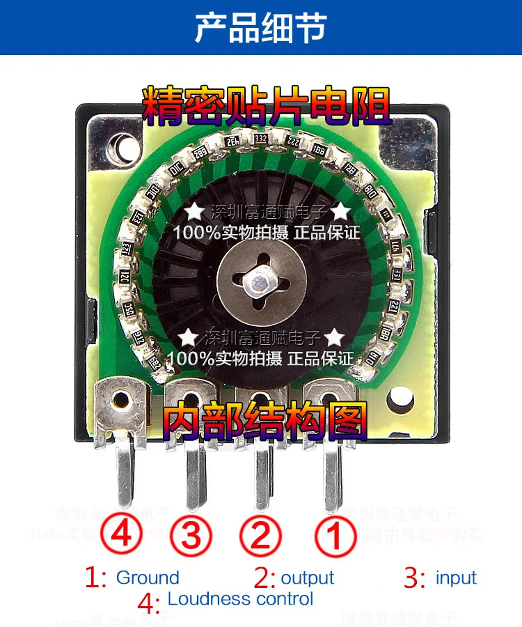

Сообщения: 3506
Откуда: Казань
Сообщение SSkot »
Если есть возможность, то лучше сразу поставить китайский потенциометр.
300 руб с али
отвод только одын, но это реальный переключатель с smd резисторами.
они разборные на винтиках, если что то не контачит( такое случается) то не сложно устранить.
совкоговнопеременники нужно скупать пачками чтобы отбирать нормальные.

Есть на али альпсы (переключатели на 21 шаг) с отводом от середины. Вроде линейные, как придут точно проверю. Можно заменить РГ и РБ на усилке. Так же будет работать ТК...
Сообщения: 3506
Откуда: Казань
Сообщение SSkot »
[uquote="Gromwm",url="/forum/viewtopic.php?p=3654308#p3654308"]Так же будет работать ТК...[/uquote]
да хер там плавал.
говноалпсы мало того что тарахтят в тракт, но и отвод у них от 1/10, точно не помню, но вроде того.
да они линейные.

[uquote="SSkot",url="/forum/viewtopic.php?p=3654313#p3654313"]мало того что тарахтят в тракт, но и отвод у них от 1/10, точно не помню, но вроде того.
да они линейные.[/uquote]
Там отвод с 10-го шага из 21...
С чего это они тарахтеть будут, там "галетник" с смд-шнымы резюками. Разве что при переключении.
А то что линейник, так на крайняк пересчитать резисторы и перепаять...

[uquote="Gromwm",url="/forum/viewtopic.php?p=3654323#p3654323"]Там отвод с 10-го шага из 21...[/uquote]
мжт китайцы мне гадость подкинули.
[uquote="Gromwm",url="/forum/viewtopic.php?p=3654323#p3654323"]С чего это они тарахтеть будут, там "галетник" с смд-шнымы резюками. Разве что при переключении.[/uquote]
ага и еще как при переключении тарахтят, будто там песка накидали.
[uquote="Gromwm",url="/forum/viewtopic.php?p=3654323#p3654323"]А то что линейник, так на крайняк пересчитать резисторы и перепаять...[/uquote]
Удачи! :beer:
