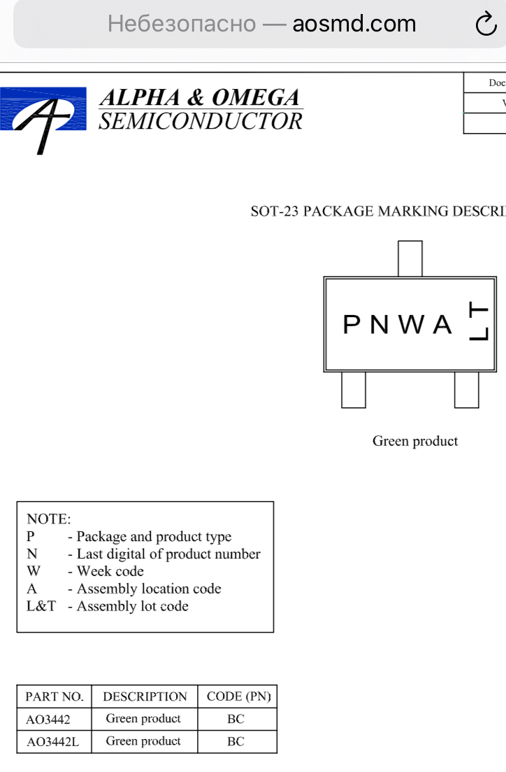

Друзья! На плате сдох транзистор, причем, довольно интересно. Все три ножки между собой имеют почти нулевое сопротивление. Не знаю от чего, статика или токовый пробой. Он имеет кодовую маркировку BCHA и я не нашел ее расшифровку. Мне подсказали что это полевой транзистор AO3442. Хочется убедиться перед покупкой транзистора, что это он. Подскажите расшифровку кода на корпусе элемента?
Добавлено after 31 minute 34 seconds:
Похоже это действительно ao3442. На сайте компании производителя я нашел расшифровку нанесения смд кодов на их транзистор.

 Заголовок сообщения: Re: Опознание SMD радиоэлементов
СообщениеДобавлено: Ср июл 17, 2019 11:46:50
Зарегистрирован: Пт июн 21, 2019 05:59:03
Сообщений: 7
ISL21070 по даташиту тоже так маркируется, правда по схемотехнике не очень похоже

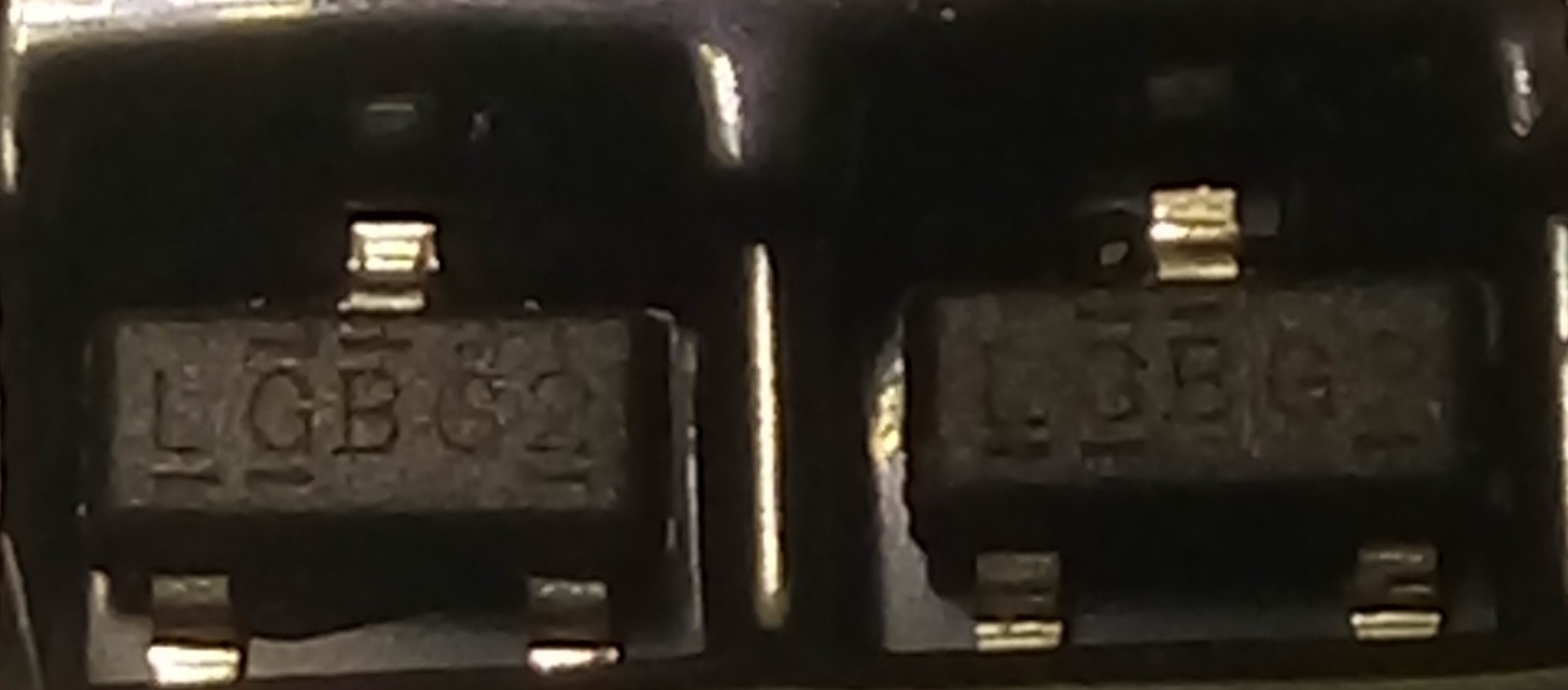

Помогите определить транзистор SMD SOT-23 Надпись LGBG2

federic, А ещё меньше картинку можно? :fasepalm: Например 3х8 пикселей! :)))
Покзывать надо вживую! И на плате, чтоб понятно было где стоит и что делает!

Он не на плате, ни одна камера надпись не берёт. Там так мелко. Он в наборе шёл. Мне надо маркировку узнать.

Нормальная камера берёт! Даже в мабиле! :)
А маркировку ищите тут: http://www.s-manuals.com/ru/smd

Добавлено after 32 minutes 51 second:
Там этого транзистора нету.
Получилось снять только вот так:

Ну, так нормально. Только я тоже без понятия, что то... :dont_know: А где стоит хоть? Какие функции выполняет?
У меня смутное очучение, что это даже не транзистор... Слишком сложный код для транзюка! Потому, что если искать конкретно транзюк, то можно так дооолго мучиться, пока не окажется. что это какой-то ЛЕД-драйвер или ещё чего... :roll: Китаёзы нынче лидеры по изобретению всяких нестандартных компонентов! :))

Этот транзистор включает накал лампы. На одну сторону накала подан + , а транзистор через себя наземлю замыкает цепь.
Ток накала там около 80 мА кажется. Очень на полевик смахивает N проводимости. А ещё он стоит в повышающем преобразователе напряжения, примерную схемку я набросал.
