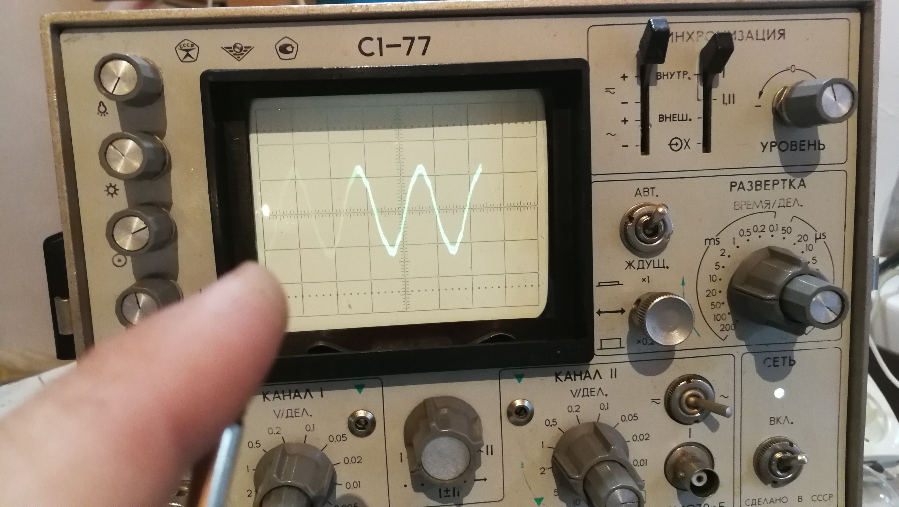

webtime писал(а):
коль отобразил синусоиду в пальце.
Усиление задрано и осцил видит наведёнку от сети.

Похоже, только уважаемый Adagumer хорошо ориентируется в ситуации.
Спасибо, уважаемый Adagumer :beer: .
Ф
се ппц, мой 77ой тоже видит с пальца наведенку от сети.
И все другие мои осцилографы тоже...
Оказывается у меня мусор, а не приборы.
И на кафедре... тоже видели.
Нужно было Н313 брать, причем с прямой развёрткой всегда, и никакой наведенки.
Спасибо мужики :beer: чтоб я без вас делал.
У меня и мультиметры все мерят с пальца :shock: Видать тож усиление у них! :facepalm:

рабочий/не_рабочий, предполагаемый ответ: да/нет.
по этой фоткевидно, что развертка присутсвует, УВО как то работает.
Для проверки необходимо меандр известной амплитуды и частоты.
Проверять ослик без гены наивно.
Меандр должен остаться меандром во всех положениях аттенюатора, с погрешностью (+/-20%) отображения амплитуды.
То-же касается всех положений селектора длительности развертки, погрешность отображения длительности, тож хотя бы 20%.
Важно, дать прогреться минут 20, т.к. могут быть глюки после прогрева.
