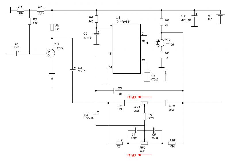

Только не понятно чем мог так шокировать усилитель с питанием 8В и мощностью порядка 500мВт.
ну ладно, возьмём более серьёзный
его верхние частоты указаны слева внизу, в зависимости от применённых транзисторов. как видим, можно использовать даже такую помойку, как МП115. выходная мощность - честные 15 Вт. из-за охвата ООС всего одного каскада усилитель не склонен к возбуду. скорость нарастания определяется не перегрузкой первого каскада, а полосой пропускания усилителя.
фишка в том, что его к-т усиления равен отношению параллельных резисторов R11,R5 к R4. не знаю почему, но этот момент, т.е., увеличение глубины ООС, у усилостроителей в 74-76 году (когда случилась масса публикаций на эту тему) не был использован. может быть, потому, что никто не мог посчитать к-т передачи усилителя с параллельной ООС? я таки нашёл всего 2 публикации на эту тему: мой любимый Степаненко вывел формулу, но при этом использовал некое переходное сопротивление, параметры которого не знал сам. да ещё некий г-н Попов из серии МРБ, но там читать его разве что с целью поржать.
так или иначе, но авторы обычно ставили в позицию R4 номинал около 150 Ом. R11 не использовали вообще, в результате чего глубина ООС составляла порядка 6 дБ. отсюда полоса в 20 кГц и гармоники в 1%.
ставим R4 и R11. получаем К=24 дБ. если к-т усиления VT2 составляет 60 дБ и более, то запас по усилению получается порядка 40 дБ. отсюда можно ожидать гармоники на уровне 0,1%. как бы в то время, время борьбы с искажениями, если бы мне представили простенький усилитель с очень неплохими параметрами... ну как бы я отреагировал?
несколько замечаний собсно по усилителю. входное сопротивление VT2 по переменному току составляет десятки Ом. поэтому VT1 работает в режиме генератора тока. фактически он включён эмиттерным повторителем, со 100% ООС.
R5 задаёт ООС по постоянному току. R6 из-за малого входного сопротивления не оказывает влияния на входной сигнал. поэтому его можно использовать для точной подстройки постоянки на выходе. С5, С6 - установлена пара в параллель. ток через них приближается к 3 А. максимальный ток через конденсатор ограничивается где-то в районе 4 А (обычно так, точно не смотрел, не придирайтесь), поэтому чтоб облегчить им режим, проще поставить пару.
полоса определяется паразитной ёмкостью VT2, у П609 она минимальна, 50пФ, поэтому полоса максимальна.
ещё одна схемка. это ТБ для этого усилителя. вернее, для предыдущего, на 500 мВт, но и для этого пойдёт.
усилитель сделан на основе классической "тройки". её к-т усиления достигает 70 дБ, поэтому при 100% ООС КНИ весьма мал.
то, что обведено прерывистой линией, выполнено в виде отдельного модуля, с перспективой вертикального монтажа в плату.
резистор R11 предназначен для согласования с усилителем мощности. при его наличии каскад входного повторителя/усилителя тока в УМ можно не ставить. иначе он там не нужен.
и вариант этого усилителя на К118УН1
А можно по подробне о Т2 с коэфициентом усиления 60дб и более :shock: :shock: :shock:
сопротивление нагрузки в коллекторе Т2: 4 Ом*50*50=10 кОм (считаем бэта двух транзисторов = 50)
сопротивление эмиттера Т2: 25/10=2,5 Ом.
К=10000/2,5=72 дБ
можем ещё учесть поправки на бэта. ну где-то к 60 дБ опустимся
Думаю там ошибочно указан номинал резистора в эмиттере. Усилитель явно заточен под 200мВ от пьезо головки. Первый каскад должен компенсировать затухание в баксандале. Тогда все вполне логично, на вход УМ поступают 200мВ и на выходе имеем 10В.
может. но чтобы здесь получить усиление 50 надо в эмиттер воткнуть 72 Ом. тогда у него входное сопротивление будет 72*50=3,6 кОм. это ж какая пьезо потянет? да и вообще чего тут потянет? надо ещё один согласующий каскад ставить
К=10000/2,5=72 дБ
А где п 609 с коэфициентом усиления 10000 взять :roll: :roll: :roll:
таких нет. увы. :cry: :cry: :cry:
Тогда какие могут быть 60дб . :shock: :shock: :shock:

а сколько :shock: :shock: :shock:

Сколько угодно но не более 240 раз
