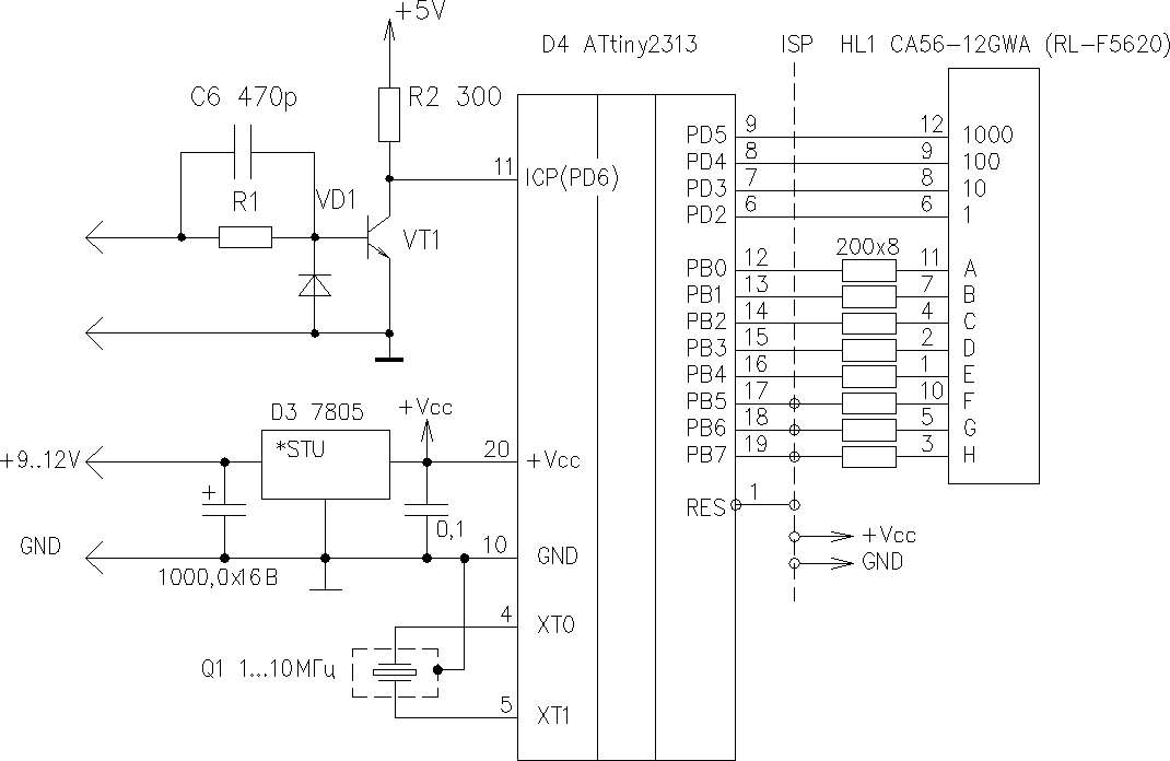

Здравствуйте!
Вводные - 1000 оборотов максимум, датчик пока не придумал, мк - атмега8.
Достаточно ли будет для самодельного тахометра такого алгоритма работы:
2 прерывания
первое прерывание INT0 - считывает импульсы с датчика
второе прерывание с частотой 1 раз в секунду перемножает импульсы которые накопились за секунду на INT0 и умножает их на 60, а потом сброс переменной подсчёта импульсов. И так частота обновления каждую секунду?
Вывод на 3 разряда семисегментника.............

ЭлектроKOT, судя по фразе умножает их на 60 - 1000 оборотов в минуту. Точнее 0..999, ибо 7-сегментник 3-разрядный.
Ну и, судя по всему, у ТС задача - сделать на МК. (Судя по всему, у студентов начались лабы по работе с МК) Даже если нет задачи - то сделать на восьмой меге гораздо проще сейчас, нежели ваять комплект счетчиков. Особенно, если нужна динамическая индикация.
рокки1945, Зачем вам возиться с INT0 ?
В меге есть шикарный таймер Т1 с внешним счетным входом и подавлением помех.
Используйте его счетный вход.
При этом в качестве секундного таймера берите Т2, у него есть режим СТС, комбинацией этого режима и предделителя можете получить ваш секундный интервал.
В обработчике прочитали значение счетчика Т1 и обнулили его. Прочитмнное умножиди на 60 и отправили в буфер вывода на дисплей.
Единственное, если ваша лабораторная работа будет воплощаться в железе - тактируйте мегу от кварца, иначе ваш тахометр будет врать.
Динамический вывод на 7сементник можете организовать на прерывании по переполнению от таймера 0.
Приоритет у прерываний таймера Т2 выше, чем у Т0 - поэтому вывод на индикатор не должен влиять на обработку Т2.
Можно вообще не использовать прерывание от Т0, а вывод сделать в основной программе в свободное от прерываний время - в цикле опрашивать флаг переполнения таймера, сбрасывать флаг, выполнять цикл действий по выводу на 7сегментник и опять возвращаться в ожилание флага.

ПростоНуб, 1. Какой то антидребезг есть в подавлении помех самим таймером. По сути там чтение 4 раза и мажоритарное голосование.
2. На Int0 разве не надо делать антидребезг ?
3. 1000 об/мин - это 16,66 об/сек. Или 60 мс период.
Если датчик дает сигнал типа меандра, но с дребезгом - получаем полупериод 30 мс. Делаем простейший RC-фильтр с тау около 10 мс. Например 0.1мкФ * 130кОм * 0.7 = 9.1 мс.
Либо прерывание каждую миллисекунду, чтение состояния датчика, программный антидребезг....
Но это всё актуально для реального изделия.
А тут никакого ТЗ - просто сделай тахометр. Какой датчик - мы тебе не скажем. Т.е. это похоже не на реальную разработку, а на лабораторку.
Я бы делал на счетном входе меги + RC-цепочка на входе. Может даже с меньшим тау - 3..4 мс.
И сказал - вот прибор - он считает обороты, как вы и заказывали. На вход требует меандр без дребезга.
Добавлено after 40 minutes 26 seconds:
Вот кстати, мега - это процессор. Что мы ему скажем, то он и будет делать.
Можно считать не число оборотов в секунду, а длительность периода между импульсами от таходатчика.
Если стребовать от таходатчика аппаратный антидребезг и сигнал с чистыми фронтами - можно испльзовать вход захвата Т1, а заполнять таймер от тактового генератора.
Обороты придется получать делением. Но это вообще не проблема, за 60 мс мега выполняет 480 тысяч операций (при такте 8 МГц) - на деление хватит с головой. Минус - на низких оборотах перечет может уйти в переполнение таймера. И это надо отдельно обработать. Плюс - на средних оборотах быстрое обновление показаний, более точные значения (в алгоритме ТС показания кратны 60)....
Для такого алгоритма нужно, что бы в дельту периода тахоимпульсов вблизи верхнего предела уложился хотя бы несколько счетных импульсов.
Смотрим: 60 сек / 999 об.мин = 60060.06 мкс.
60 сек / 998 об.мин = 60120.24 мкс
Итого минимальная дельта периода = 60.18 мкс. При снижении частоты тахоимпульсов эта дельта будет только расти.
Смотим, что у нас по тактированию может Т1. Принимаем тактовую меги в 8 МГц.
С предделителем 256:
8МГц / 256 = 31250 Гц или период 32 мкс. Вроде бы хорошо.
Каждый импульс 32 мкс. в 60 секундах таких импульсов 1875000.
При 999 оборотах (период 60060.06 мкс) таймер насчитает 60060.06/32 = 1876 импульсов. 1875000/1876 = 999.467 = 999 оборотов.
При 998 оборотах (период 60120.24 мкс) таймер насчитает 60120.24/32 = 1878 импульсов. 1875000/1878 = 998.403 = 998 оборотов.
При этом таймер заполнится за 32мкс * 65536 = 2097152 мкс или около 2,1 сек. Т.е. Минимальная частота вращения должна быть такой, что бы между импульсами таходатчика было меньше 2097 мс - это 29 оборотов/мин. И это очень хороший результат, поскольку прямой пересчет импульсов за секунду дает число рассчитаных оборотов всегда кратное 60.
Т.е. ценой увеличения времени пересчета на низких оборотах до 2 сек и, к сожалению, одной 32-битной операции деления, мы получаем тахометр в интервале 30..999 об/мин с погрешностью 1 об/мин.

рокки1945 посмотрите эту старую веточку https://radiokot.ru/forum/viewtopic.php?f=20&t=24703
Тахометр методом измерения периода делается на одном таймере 1.

Re: счётчик импульсов - тахометр
akl, так на нём я и предложил решение. Плюс на каком то из таймеров динамическую индикацию запилить.
Единственное, 32битное деление для 8битного МК - тяжелая по времени операция
Забыл написать. Включая динамическую индикацию и автопереключение пределов. Да, приходится делить, но главное результат.
akl, пересчет - прерывания по захвату и переполнению.
Динамическая как ? На прерывании по сравнению ? И смысл всё лепить в один таймер, оставляя второй гулять ?
Если изделие конечное и использование второго таймера не планируется, зачем ломать голову, впихивая в один таймер? Спортивный интерес ?
[uquote="goldenandy",url="/forum/viewtopic.php?p=3699059#p3699059"]akl, пересчет - прерывания по захвату и переполнению.
Динамическая как ? На прерывании по сравнению?..[/uquote]Да. В схемах с динамикой все процессы должны быть синхронными.

akl, а как тогда решается стабильная частота динамической индикации, если коэффициент пересчета таймера зависит от периода тахоимпульсов ?
В приведенном выше примере период сброса таймера Т1 гуляет от 2 сек до 30 мсек при оборотах от 30 до 999 об/мин ?
Чуть более подробно опишите свой алгоритм, как у вас сделан подсчет частоты тахоимпульсов и динамическая индикация на одном таймере ?

http://www.joyta.ru/6176-samyj-prostoj- ... ttiny2313/
схема простейшего частотомера,
Проблема в том, что комментарии то ли на польском, то ли на чешском.. В общем- Hz..
