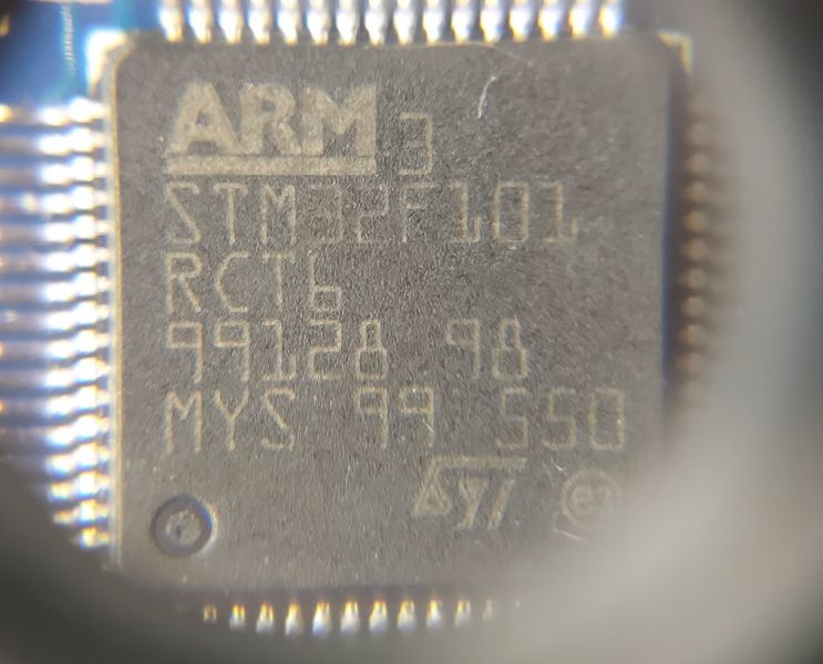

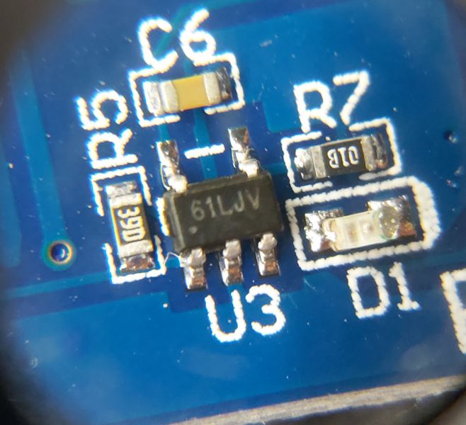

DeMaGen, а какой операционник установлен на плате ? Не 61LJV ?

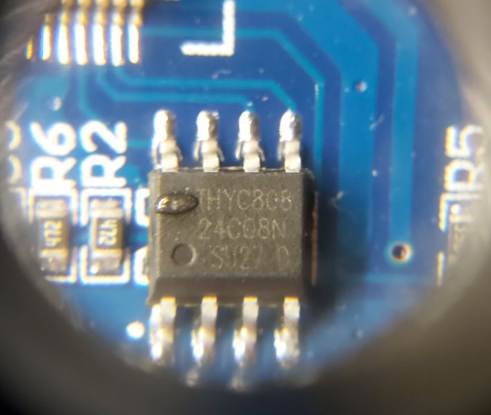

Именно он. На последней фотке.

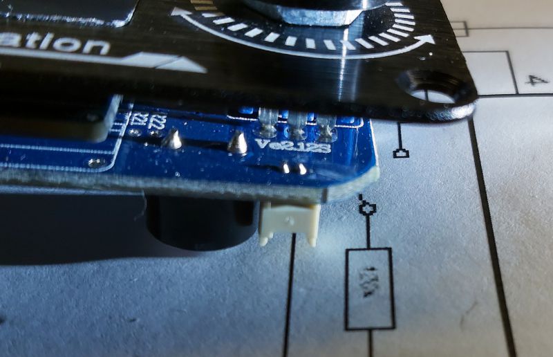

Добавлено after 20 minutes 13 seconds:
И главный прикол вечера:
Версия у меня ни фига не 2.1S
Хорошо это или плохо - пока не знаю, но первое впечатление не очень радостное.
очередная модификация платы от магазина KSGER (началось все с Ve2.1S, делал обзор на муське), хорошо это или плохо ХЗ, покажет только время и эксплуатация
vlk уже анонсировал эту плату на предыдущей странице.
Удивляться не приходится, магазин пытается все оптимизировать и минимизировать себистоимость, иногда в ущерб качеству и надежности.
Он у меня нормально совсем не заработал. И подозрительно по маркировке похож на RP102N331D https://ru.mouser.com/datasheet/2/792/r ... 844503.pdf .
Может совпадение.
Может совпадение.
Маркировка не просто похожа, один в один.
А может там должен быть 61К (3-вольтовый)?
Может поэтому у меня и жарит станция?
Схемку бы с картой напряжений...
И да, как именно вредничает этот операционник?
Симптомы похожи на мои?

Питанием 3.3V у нас занимается U2 импульсная. А на U3 точно операционик должен стоять.
Я брал эту станцию не для жал T12. Для отдельной термопары К типа паяльника GOOT RX-81/85 и терморезистора 50 ом паяльника 900M серии. Так что мне все равно ставить две разные схемы на двух операционниках. Гуляет напряжение по разному, я долго не мучился. У меня он вообще нормально не заработал на термопаре К типа c разорванным R11, а должен как с JBC. Я разорвал перемычку под R11 на ключ нагревателя и впаял 0 перемычки для подключения выхода AD597A (специальный операционник для термопары К типа), через делитель 1.5 (0..5V->3.33V динамический диапазон 10mV/C->6.66mV/C) на вход STM через штатный резистор 4k7. Но еще не пробовал. Почему операционник 61LJV не заработал на жале типа GOOT меня сильно удивило. Подумал операционник дефектный. Поэтому и начал искать кто он.

Только распиновка контроллера у нас 64 ноги, а на схеме 48 и питальник 24->3.3V другой.
v2.1s-small.jpg [109.96 KiB]
 Заголовок сообщения: Re: паяльная станция T12 на stm32
СообщениеДобавлено: Вс окт 20, 2019 20:51:50
Зарегистрирован: Пт май 22, 2009 05:59:14
Сообщений: 14
Откуда: Магнитогорск
Ага спасибо немного понятнее... и Q1 у нас другой. А под экранчиком голые площадки без деталей...
В схеме U3 стоит SGM8551XN - может есть у неё секрет?
А в моём случае я обвязку промерил - всё на месте, 249 кОм обратно есть, дальше пробовать перешить, если не поможет - менять операционник. Чуда не произошло:(
Как сожгу или починю станцию - обязательно поделюсь рецептом:)))
