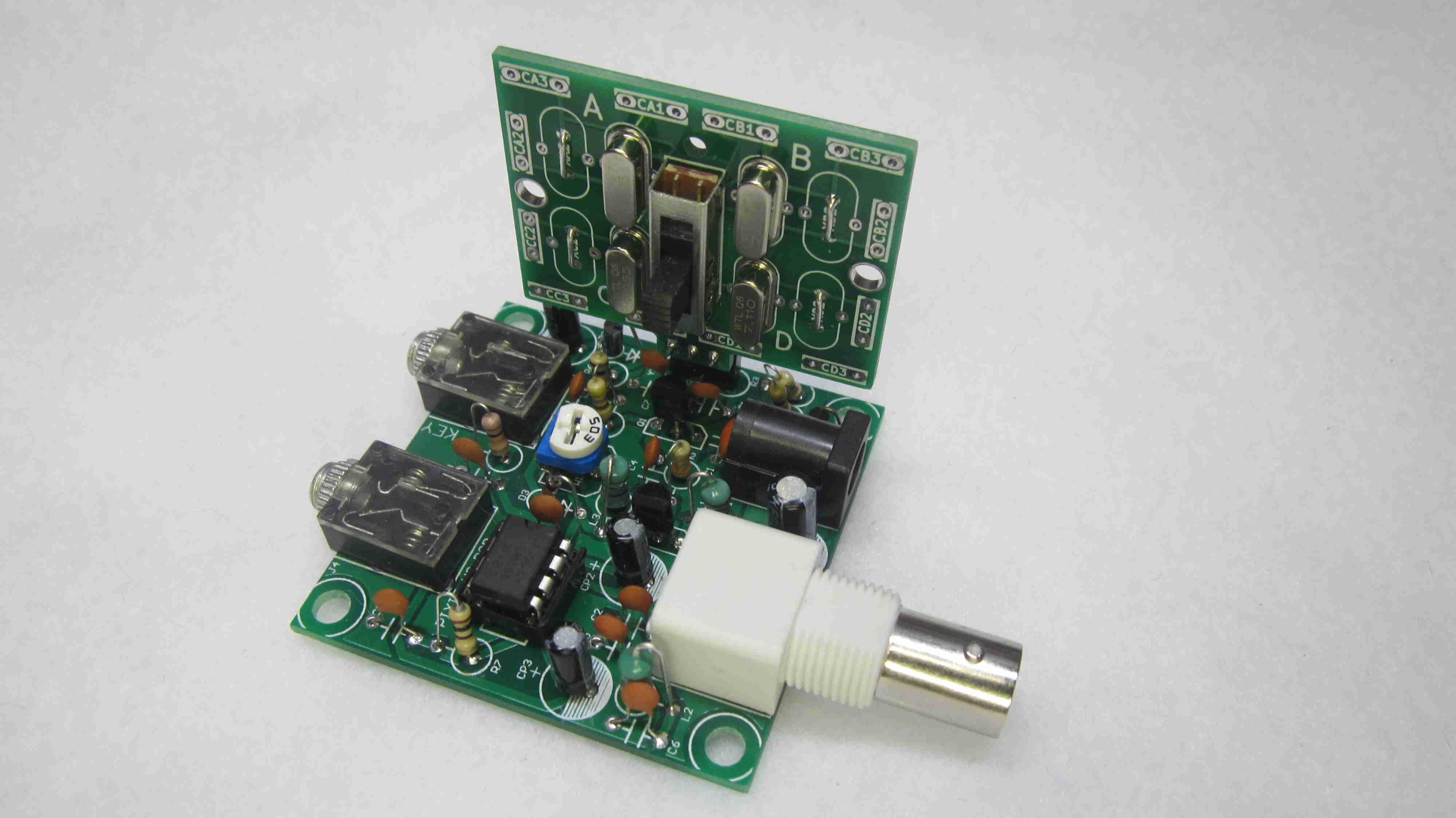

Добрый день!
Видел варианты этого трансивера с набором кварцевых резонаторов,переключением меняется частота.
В каких пределах можно изменять частоту меняя кварц?

[uquote="Carbo",url="/forum/viewtopic.php?p=3743206#p3743206"]Видел варианты этого трансивера с набором кварцевых резонаторов[/uquote]Нам тоже покажите, где это видели, тогда будет тема для обсуждения.
Во всяком случае в пределах +/- 100 кГц меняйте без всякой перестройки и замены деталей, что охватит весь 40-ка метровый диапазон 7 - 7,2 МГц
Спасибо за ответ!
вот такой вариант видел - "Crystal Switch kit and 3 of our most popular hc49/s crystal frequencies 7030 7055 & 7110"
Большая картинка в спойлере

Смотря какая добротность кварца. Чем выше частота кварца, тем больше уводится, обычно 3, максимум 4 кгц. Есть кварцевые резонаторы керамические на частоту 7 мгц, их правда трудно найти, но они тянутся и на 100 кгц правда стабильность ухудшается.
