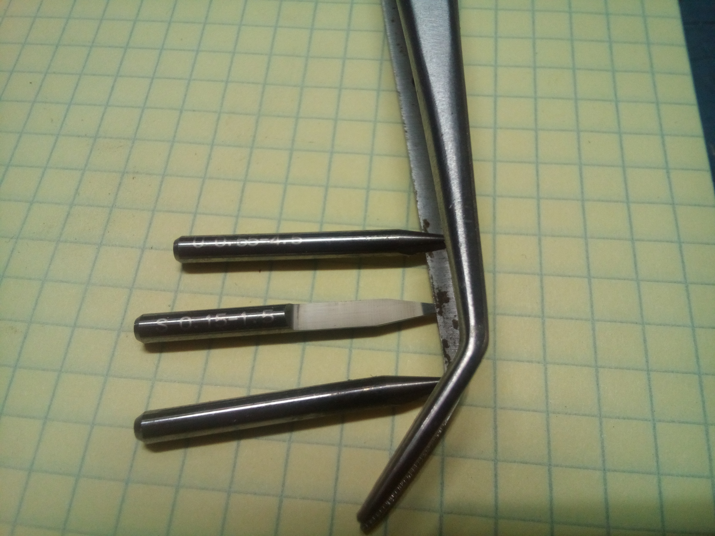

[uquote="Brigadir",url="/forum/viewtopic.php?p=3743466#p3743466"]Китайцы не перетачивают б/у фрезы[/uquote]вот не поленился и залез в свою коробочку.
Граверы из одной партии.
тут на одной маркировки нет - как и на большинстве. На верхних двух - " O 0.55-4.5" и "S 0.15-1.5", так маркируются микрофрезы и сверла (диаметр и длина рабочей части соответственно). Технологически маркировка происходит после заточки/шлифовки, так что это не просто вдруг "не те заготовки взяли". Переточка
собственно, иногда они не заморачиваются от слова совсем и ничуть не скрывают факта происхождения
