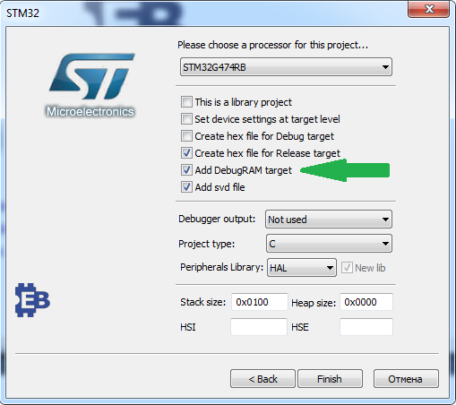

AVI-crak писал(а):
Запустить отладку программы в памяти мне так и не удалось.
Запустил на F103 без каких либо сложностей.
Сделал копию файла stm32-auto.script, переименовал его в stm32-auto-mem.script.
Заменил
Код:
        itrfApi.readMem32(0x08000000);
        targetApi.writeReg("SP", itrfApi.value32);
        // Set the Program pointer according the Vector table entry
        itrfApi.readMem32(0x08000004);
на
Код:
        itrfApi.readMem32(0x20000000);
        itrfApi.readMem32(0x20000004);
и в командной строке указал использовать этот скрипт.
Код:
-D stm32-auto-mem
Работает.
Может есть баг который проявляется на других моделях МК. Попробуйте запустить на F103.

Добавлено after 9 hours 54 minutes 19 seconds:
Если еще актуально, можете попробовать при создании проекта добавить цель сборки DebugRAM и возможно получиться запустить отладку из памяти.
Debug.png [49.44 KiB]
