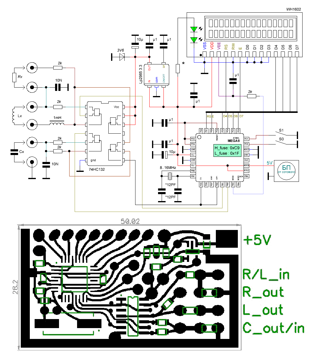

попытка сделать конструкцию наподобие авторской на основе 8-й Меги и жк индикатора 1602 (или можно однострочного).
в программе предусмотрена возможность подстройки значений опорных элементов и контрастности индикатора, вход в режим настроек происходит если нажать любую кнопку при включении. при переключении на установку значения опорного элемента соответствующего канала происходит определение соответствующей ему частоты колебаний.
при первом включении сразу происходит переход в режим настроек к регулировке контрастности индикатора.
в рабочем режиме установка нулевого значения производится одновременным нажатием кнопок, переключение между режимами нажатиями кнопок.
вместо стабилизатора напряжения можно поставить перемычку или дроссель поскольку на стабильность частоты существенного влияния стабилизатор не оказывает.
код, прошивка, pcb, схема -

- Вложения
- (67.96 КБ) 450 скачиваний
- (44.18 КБ) 356 скачиваний

прошивка к схеме из предыдущего сообщения. изменён способ измерения частоты (используется только захват и переполнение таймера_1). но работает в общем то также, только кварц нужен высокочастотный (16МHz), иначе контроллер не успеет обработать прерывания.
