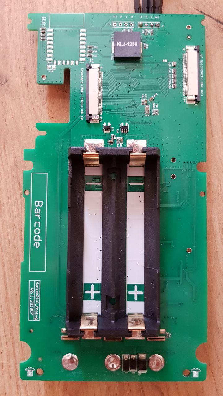

Купил недавно такое устройство на Али за 100$, Hantek 1832, старшая модель дороже на 30$ но может 100кГц выдавать для измерения.
Думал хакнуть прошивку и разблокировать частоту как в случае с похожим осциллографом но не вышло. Простая замена модели меняет только описание самой модели в меню, но опция дополнительной частоты не появляется.
Прикрепил дамп своей прошивки, можете редактировать кто хотите.
hantek1832c_original.7z [77.53 KiB]
photo_2020-08-16_12-43-10.jpg [118.72 KiB]
photo_2020-08-16_12-43-10 (2).jpg [153.51 KiB]
photo_2020-08-16_12-43-09.jpg [130.81 KiB]
Последний раз редактировалось ZhuraYuk Чт авг 27, 2020 20:59:15, всего редактировалось 2 раз(а).
