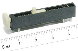

Если "сделать самому" - то, например- вот радиоконструктор-
http://radiokonstruktor.ru/Radiopriemniki/KE210/ к нему добавить второй резистор "настройки" и переключатель, или заменить резистор настройки на "многооборотный" типа такого:
или даже таким:
и переключатель..
https://ru.aliexpress.com/item/40000511 ... b201603_52
Как я понял, можно "на ощупь" ввести частоту принимаемой станции
приёмник с памятью на пять станций:
https://ru.aliexpress.com/item/33052269 ... b201603_52
Вроде можно запомнить станции, и нажатием кнопок 1~5 перестраивать приёмник на заранее запрограммированные станции.
или даже таким:
и переключатель..
