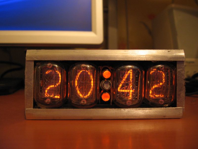

Не удержался от создания и я=)
Собирал из того, что было. а была пара ие18-ие13. Схема - "доработанная напильником" выложенная на первых страницах. Число микросхем сокращено до 4. У ие18 есть фича - изменение яркости иникаторов. Грех не воспользоваться :) . Сделал автоматическое изменение яркости в зависимости от освещённости. Дизайнерский изыск - шлифловка корпуса "как на часах". делается за 5 минут мелкой шкуркой и хорошо скрывает неровности поверхности :)
Питание бестрансформаторное, поэтому для контроля расположения вилки в розетке сделана контрольная лампа. Предусмотрен, но ещё не реализован "аварийный" источник питания для борьбы с перебоями в сети.
Кстати, "часовые" микросхемы 176 серии прекрасно работают от 5в. где-то раньше утверждалось обратное)

СообщениеДобавлено: Чт янв 28, 2010 22:09:04
Зарегистрирован: Пт май 15, 2009 14:32:29
Сообщений: 552
Хорошо получилось. Когда индикаторы типа ИН-12 скрыты в корпусе и затемнены, всегда получается хорошо - теплый ламповый свет :).
А использование ВЛИ в качестве усилителей - относительно давняя тенденция, этакое изощренное издевательство. Если разве только севшие, в противном случае, мне кажется, варварство. Ни красоты, ни толку.
EM84 ту грех было не взять, за тридцать-то рублей :). Жаль конечно, что настолько юзаная, но подручный инструментарий Num Lock может всё - даже вытащить с помойки.

Zang, хорошо получилось!

Zang, респект за конструкцию!
Один вопрос: что находится между разделительными точками? Фоторезистор? Фототранзистор?
Ну и я бы переднее стекло всё же организовал.
Даже остановленные часы два раза в сутки показывают правильное время.
СообщениеДобавлено: Чт янв 28, 2010 22:45:20
Рейтинг сообщений: 45
Зарегистрирован: Чт янв 28, 2010 21:17:33
Сообщений: 13
Фоторезистор. Марка неизвестна. Он датчиком освещённости и работает.
Если надо кому-могу схему набросать.
Переднее стекло не ставил умышленно, с ним хуже смотрится - блики появляются :)

Zang, симпатично получилось. Пара вопросов. От чего корпус? Где в наши дни нашли гетинакс для платы? :)
Очень неплохой фильтр для ИН-ок получается из плекса плотного болотно-зелёного цвета.
СообщениеДобавлено: Пт янв 29, 2010 22:32:25
Сообщений: 13
Гетинакс из дедовских запасов :) Корпус - сборная солянка. Боковые железные панели от какой-то старой аппаратуры из тех же запасников. К ним приклёпаны полосы пластика для маскировки дыр, верхняя и нижняя стенки - оргстекло. Сверху пластина дюралюминия.
Полной схемы пока в природе не существует, много доделывалось и переделывалось "по месту". На первых страницах выкладывалась схема, она довольно близка к моей.
http://radiokot.ru/forum/viewtopic.php?p=27240#27240 - тут вроде она.
Переделки относительно неё такие: вместо ие12 использовал ие18, в ней есть встроенный генератор для звонка, поэтому ле10 убрана. Убраны ПУ между тм3 и ид1, все микросхемы питаются от одного источника, 5 в. В мом варианте также убрана лн2 с соответствующей переделкой ключей. Ранее на форуме предлагался вариант с парой npn-pnp( http://radiokot.ru/forum/viewtopic.php?p=27863#27863 ), тут он лучше всего подойдёт. Обвязку кварца делал "по справочнику", с подстроечным конденсатором для регулировки хода. С3 увеличен до 10нф, R3 уменьшен до 33к - борьба с ложными срабатываниями от наэлектризованных лапок :)
Печатки также нету, по тем же причинам :) Все соединения делал проволокой, без эпопеи с травлением.
Будет свободное время - нарисую схему и печатку.
Товарищи коты, подскажите: в чём правильнее всего рисовать схемы и платы? Сейчас использую CircuitMaker/TraxMaker, но чутьё подсказывает, что это не лучший вариант
