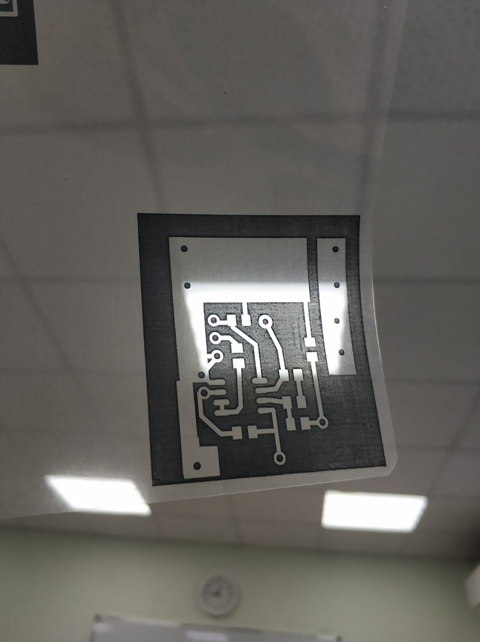

АлександрЛ, Я сейчас печатал на двух офисных принтерах (HP) один из которых новый из коробки с новыми оригинальными картридждами, результат удручает.
photo_2020-01-24_14-24-57.jpg [71.44 KiB]
photo_2020-01-24_14-24-52.jpg [67.63 KiB]
А вообще подскажите из-за чего может быть такое что фоторезист вторые сутки лежит в кальцинированной соде и не растворяется?))
До этого наоборот отслаивались дорожки.
Прошлый раз по тем же "настройкам" две платы вытравил более менее.
А ещё надо шаблон "уплотнителем тонера" обработать
А вы защитную плёнку не забыли отклеить?
"не растворяется" это ПЕРЕСВЕТ, при плохом шаблоне это вполне возможно..
А каким фоторезистом вы пользуетесь?
Вот такого https://www.chipdip.ru/product0/9000033471 я рулон выкинул,
пользуюсь вот таким: https://www.chipdip.ru/product/ordyl-alpha-350-300x1000
даже просроченный он всё равно "работает"..

Нет, это было в первый раз, сейчас уже есть опыт двух готовых плат, и странность в том что я наоборот решил уменьшить время экспонирования.
Фоторезист с рук, видимо совсем уг, сегодня поеду за новым.
У меня осветитель 5 ламп по 9 ватт "чёрного света" с расстояния сантиметров 10 светят ЧЕРЕЗ СТЕКЛО, 35 секунд..

Результат конечно с китаем не сравниться. Хотя есть вопросы.
то что надо печатать шаблон на струйнике уже решил для себя точно. но вот что делать с прилеганием фоторезиста, если умеренно греть отваливается как на фото,
Изображение если греть сильно появляются пузыри и отваливаются они, или пузыри это значит наклеил плохо?
Еще беда у меня сама медь в некоторых местах не вытравилась, что это может быть? Медь грязная была?

АлександрЛ, Да прикол с ценой на отечественный продукт я тоже не понял.
Взял Ордул, но он был со сроком годности до июня и поэтому побоялся брать 5м, хотя наверно 300 рублей можно было переплатить ( метровый рулон 500₽).
Я начал делать платы с "Альфой" срок годности которой истёк за полтора года до начала её использования, а результат всё равно был хороший.
Ну, это кому как.. Я пробовал печатать на струйнике- мне не понравилось.. На вкус и цвет все фломастеры разные... :))) :))) :)))
Я прикатываю ламинатором при температуре 100 градусов, не больше и не меньше!!!
Перегрели.. Лучше найдите "фоторолик" -
и прикатывайте фоторезист "на холодную" Поймать температуру 100 градусов "на глазок" достаточно трудно..
Плохо смыт фоторезист, я при проявке "помогаю" фоторезисту кисточкой, иначе хрен чего смывается..

Товарищи, спасибо за советы! Но уже сам разобрался. Взял зубную щетку в место кисточки и подобрал время экспонирования (хотя при 15-30 сек разницы особой нет, только контраст рисунка разный получается). Также наоборот не увеличил концентрацию.. соды, а уменьшил с 2х до 0.5 ложек. И все пошло, как нужно...
А силикатным клеем попробую. Но может и нет, т.к. хочу на "сухой способ" перейти - фрезеровка.

Здравствуйте, форумчане! Закончился у себя Ordyl Alpha. Посмотрел, что есть по выбору на ЧипиДип. Есть AQUA MER МЕ720. Кто-нибудь на форуме пользовался таким? Что можно сказать о качестве?

Тогда уж лучше сюда viewtopic.php?f=51&t=131148&p=4784779#p4784779 у человека хорошие качественные материалы.
Чувствительность такая же, как и у "Альфы" - время засветки не изменилось, клеится на фольгу нормально, а вот при проявке появились проблемы. У этого фоторезиста какой-то, гораздо более трудно смываемый клеевой слой- его смываешь, и кисточкой, и зубной щёткой, и, всё равно- могут остаться не смытые участки. А так- при наличии отсутствия "Альфы", пользоваться можно. :dont_know:
