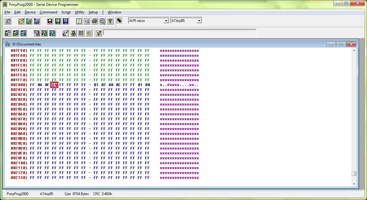

Обновил прошивку, теперь есть ограничение максимальной яркости. Ограничение можно выставить в диапазоне от 100 (0x64) до 255 (0xFF) в ячейке 0x2003 EEPROM при прошивке. Если поставить меньше - прошивка изменит значение на 100 (0x64).

[uquote="Ramm-SD",url="/forum/viewtopic.php?p=3765442#p3765442"]Обновил прошивку, теперь есть ограничение максимальной яркости. Ограничение можно выставить в диапазоне от 100 (0x64) до 255 (0xFF) в ячейке 0x2003 EEPROM при прошивке. Если поставить меньше - прошивка изменит значение на 100 (0x64).[/uquote]
Подвис на этапе программирования
Подскажите - те значения битов что на картинках в епром появляются после первой настройки гирлянды ? Почему спросил- открыл прошивки в пони а там в епром ничего нет, т.е либо нужно их вбить до програмирования? или они появляются после первого включения и править их можно только потом???
- Вложения
- (27.12 КБ) 543 скачивания
[uquote="olegmali",url="/forum/viewtopic.php?p=3782957#p3782957"][uquote="Ramm-SD",url="/forum/viewtopic.php?p=3765442#p3765442"]Обновил прошивку, теперь есть ограничение максимальной яркости. Ограничение можно выставить в диапазоне от 100 (0x64) до 255 (0xFF) в ячейке 0x2003 EEPROM при прошивке. Если поставить меньше - прошивка изменит значение на 100 (0x64).[/uquote]
Подскажите - те значения битов что на картинках в епром появляются после первой настройки гирлянды ? Почему спросил- открыл прошивки в пони а там в епром ничего нет, т.е либо нужно их вбить до програмирования? или они появляются после первого включения и править их можно только потом???[/uquote]
Настроечные ячейки в EEPROM можно править когда угодно, если есть в этом необходимость. И во время прошивки МК, и после первого включения.
Программа при каждом включении проверяет, чтобы эти значения находились в допустимых пределах. В противном случае программа автоматически устанавливает значения по-умолчанию.
При обновлении прошивки желательно содержимое EEPROM куда-нибудь сохранить, т.к. при стирании МК очищается и EEPROM. А потом при прошивке записать сохранённые данные. Или установить фьюз-бит EESAVE, и не париться по этому поводу.

Так с начала- 1)залил прошивку в CVavr в камень. Так как представление в свавр другое чем в пони -сохранил что записал и посмотрел в пони-увидел что в епром ничего нет
2)Взял вашу прошивку и открыл в понипрог-проверил одинаковость с моей зашитой т.е. прошил правильно, но смотрю в пони вашу прошивку с сайта, а вней нет данных в епроме
Даже попробовал открыть в пони прошивку епром из папки ехе- и там ничего нет
Пожалуйста проверьте вашу прошивку-откройте её в понирог(в ней нет данных в епром)
Никаких дополнительных файлов для EEPROM не требуется, всё на самом деле достаточно просто. У вас на выбор есть следующие варианты развития событий:
1-й вариант. Первая заливка прошивки на МК. Вас устраивают стандартное время автопереключения (5 минут) и работа на максимальной яркости. Открываете файл прошивки PonyProg'ом и записываете его в МК вместе с пустыми данными EEPROM. После чего включаете МК в работу, и залитая в него программа сама записывает в EEPROM необходимые настройки по-умолчанию. Т.к. гирлянды у всех разные, то стандартное количество в 10 светодиодов вам может не подойти. Как изменить количество работающих светодиодов описано в статье.
2-й вариант. Первая заливка прошивки на МК. Вы хотите выбрать другой интервал автопереключения, или ограничить максимальную яркость, или сразу записать количество работающих светодиодов. Открываете файл прошивки PonyProg'ом и редактируете нужные ячейки в разделе EEPROM. После чего заливаете это всё в МК.
3-й вариант. МК уже проработал какое-то время, и появилась обновлённая прошивка. Чтобы залить новую прошивку, МК понадобится стереть. Если не установлен фьюз-бит EESAVE, то всё что было сохранено до этого в EEPROM тоже сотрётся. Чтобы не потерять данные можно установить фьюз-бит EESAVE. Или слить EEPROM в отдельный файл до стирания, а потом залить его вместе с новой прошивкой.

[uquote="Ramm-SD",url="/forum/viewtopic.php?p=3783503#p3783503"]Никаких дополнительных файлов для EEPROM не требуется,
наконецто всё встало на свои места СПАСИБО.
