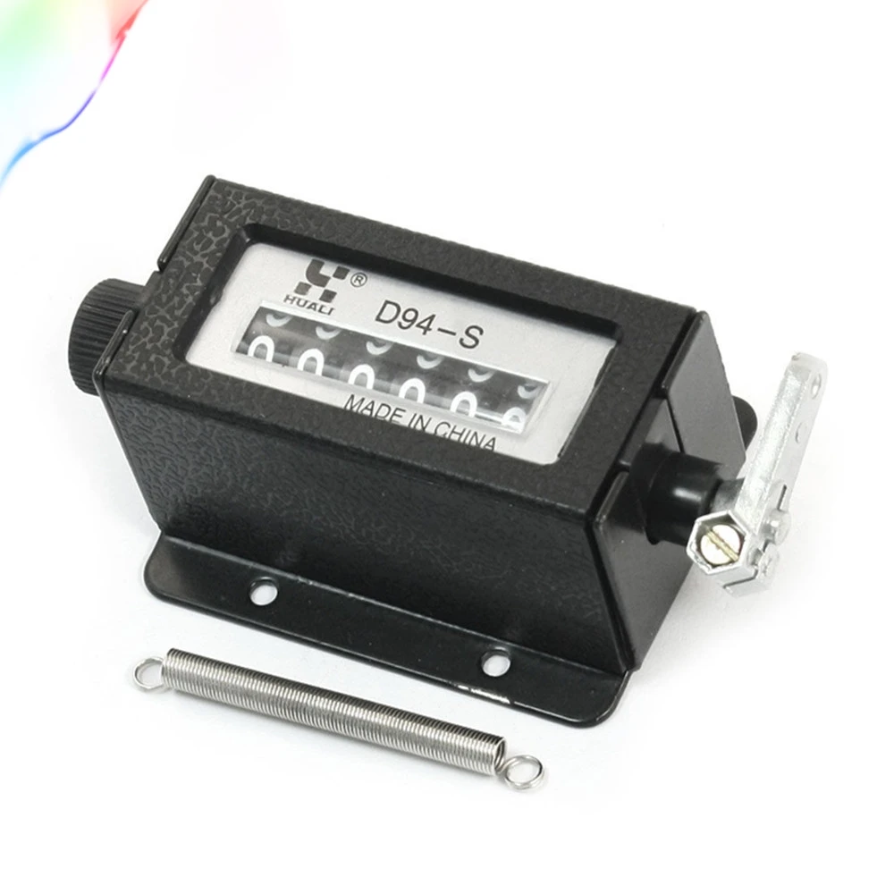

Поставте тяговый механический счётчик, который перемещает декады путём нажатия-отпускания кнопки/концевика, для него ненужно питания от слова совсем, надёжный - не заглючит, поошивка не слетит, переживёт ядерную войну, если конечно шкаф не расплавится.Iamnotarobot писал(а):Интересные варианты и вполне применимые в отдельных случаях. Но в данном случае, мне кажется, немного громоздкие да и наверное питания требуют немало. С электронным счётчиком нужно как минимум 4 таких - чтобы было сложнее перевести счётчик в исходное состояние путём принудительных срабатываний.
http://ae01.alicdn.com/kf/HTB1jiG1bozrK ... OdFXaJ.jpg
- Муркиз
- Друг Кота
- Сообщения: 25909
Re: Простой детектор вторжения
Ага... Только ручку слева сними, чтобы сбросить показания счётчика голыми руками сделать было нельзя...
