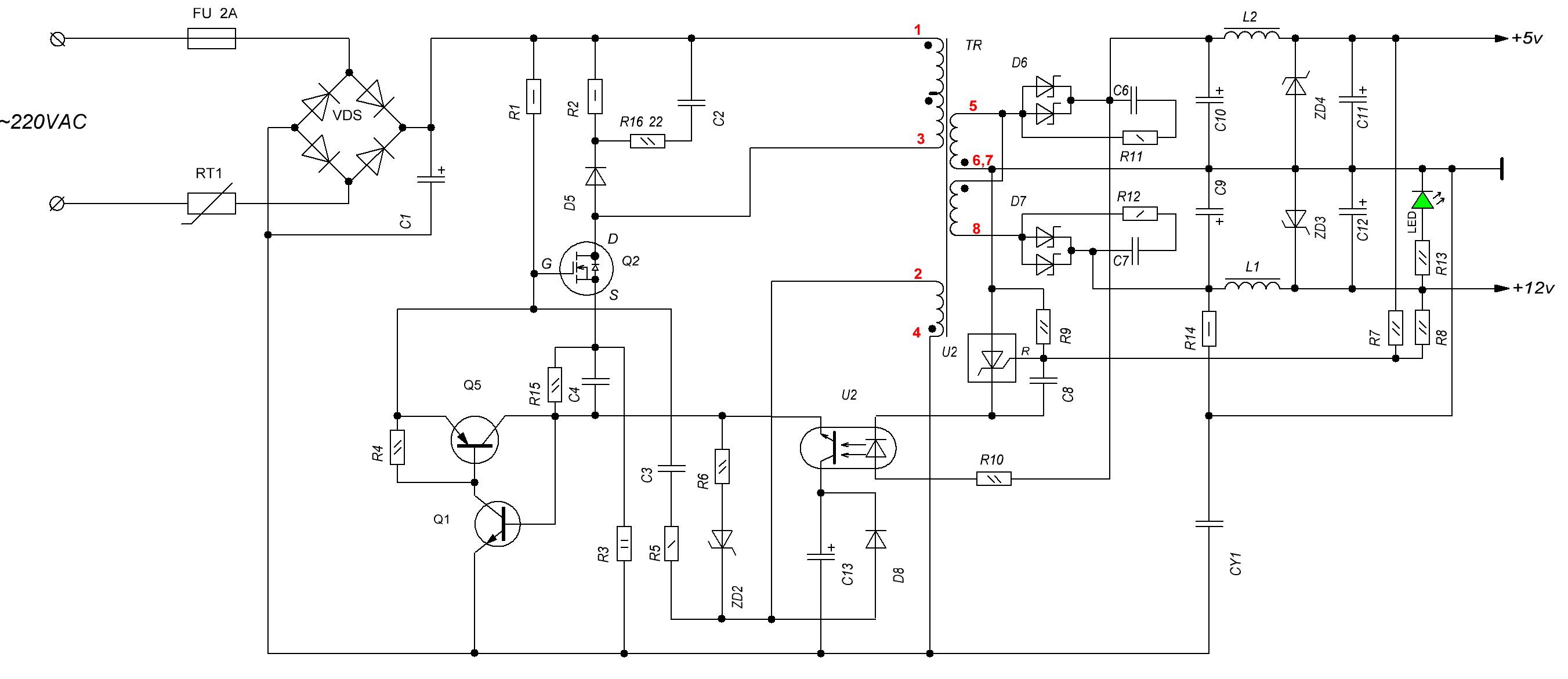

Обращаюсь к спецам!
Есть у меня блок питания(см. схему) щас он с легкостью тянет 12в при 2A и 5в при 2,5A а мне нужно его переделать так чтобы он давал 24в при 1,5-2А примерно.
Размер магнитопровода: 21,2мм х 28,5мм х 10,09мм с прямоугольным керном, зазор в центре 0,6мм.
щас вторичка 5ти вольтовая намотана 3 витка в 3ри провода 0,51
12ти вольтовая намотана 4 витка в 2ва провода 0,51
Подскажите пожалуйста, как можно переделать этот БП?
А вообще на будующее хочу эту схемку сделать с нуля на магнитопроводе покрупнее для усилка с выходами 2 по 25в при 2A

я думаю можно ничего не перематывать . Выходные обмотки соединить
последовательно. диоды выходные поставить вольт на 150-200. лучше
Шоттки. а выходное напряжение регулировать с помощью R9. Вот и все.

Тут и перемотка не поможет. Из 30 Ваттного блока сделать 50 Ваттный :tea:

Конечно перемотка. Обмотки уже соединены последовательно.

Так парни давайте конкретнее.. то что перемотать я уже понял, покажите на схеме как включить "новую" обмотку (т.е. старые вторички все сношу и мотаю одну нужную мне) на плату плевать сделаю новую, важно как развязать "новую вторичку" с оптроном и другими элементами что бы достичь желаемого! Кондеры на выходе естественно поставлю на 50v и стабилитрон тоже адекватный заданию, про это можно и не говорить. Подправьте кто реально понимает в этом деле.. Спасибо
ЗЫ схемка в SPlan 7.0 если не откроется в Spl 6.0 выложу в JPG или отправлю дистрибутив

Все просто. 3 витка создают 5 вольт, х витков -12 вольт. Х=3*12/5=7 витков. Что у Вас и имеется, т.к. обмотки соединяются последовательно. Итак, получается, что нужно домотать еще 7 витков, к имеющимся обмоткам, чтобы получить 24. Только проверить выпрямительный диод и конденсатор на напряжения. Буржуазные кондеры любят взрываться.

в принципе я вас понимаю. Диод и кондер естественно поставлю по соответсвтвующей напруге, вопрос остается правильно соеденить OC при новой обмотке и подобрать парметры сопротивлений R10,R7 и R14(см.схему)

Примерно так...
R14 x2, R13 x2, R10 x5, R8 x2, ZD3 x2,
В первичке 2 х 20 = 40 витков. Учитывая, что на входе импульсы имеют амплитуду 150 В. Посчитайте коэффициент трансформации, прежде, чем что-то советовать! Сильно удивитесь: "5-вольтовые" обмотки выдают в импульсе 10 В, а "12-вольтовые" - 24 В. Снижение выходного напряжения вдвое обеспечивается дросселем групповой стабилизации (транселем), который интегрирует ширину этих импульсов постоянной амплитуды на его входе.

СПАСИБО ВАМ! буду делать так

По приведенной схеме С9 совместно с выпрямительными даодами занимается "детектированием" выходных импульсов.

Если использовать диоды Шоттки то цепочка R12 C7 не нужна ,
вторичные цепи можно располагать произвольно,а вот тот узел схемы
куда входит первичная обмотка, силовой транзистор с обвязкой надо
просто скопировать со старой платы поточнее. Мотать транс надо
аккуратно точно так как было в смысле на изоляции не экономить.
Но если транс мотать то зачем менять плату. импульсный источник
может на новой плате хуже работать чем на старой. :)

Да плату можно в точности срисовать(первичную часть, там все просто) а вторичную все равно придется переделать т.к. например емкости будут больших размеров да и сопливый(на проводках) монтаж я просто не люблю..
Вот какой еще есть вопрос- возможно ли намотать всю первичку сразу, затем вторичку и последним делом обмотку питания генератора? Либо так: первичка вся->обмотка питания генератора-> вторичка?
В качестве изоляции можно ли использовать плотную ленту ФУМ? Гдето есть лакоткань но применив её сложно будет не выйти за рамки каркаса при намотке
И последнее если применить магнитопровод большего размера(на будующее) возможно ли выжать с такой схемы ватт 100 например для питания усилка?
