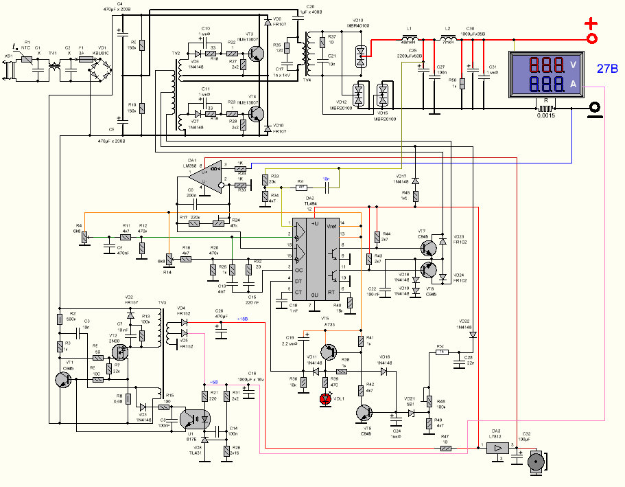

Здравствуйте! Нашёлся блок iso 450 pp, все напряжения на выходе есть, помогити переделать его . для начала поубирал с него все провода окромя чёрного и жёлтого), насколько я понял можно и снять трансформафтеры маленькие( по схема,правда, плохо ориентуруюсь где какие обмотки), а дальше что делать? Какое напряжение с него можно снять при максимальной мощности , как этого добиться и как применить регулировки напряжения и тока

Shpionus, для меня рисование схем еще то мучение( Я в основном ориентируюсь по схемам в лайоте. Если у вас случайно сохранилась моя схема в сплане, может вы мне скинете на почту?

6yktor - Схему от него не нашли?
"насколько я понял можно и снять трансформафтеры маленькие" - Что это значит? Что вы подразумеваете под "маленькими трансформаторами"? Если блок АТХ, то трансформатоов там три. И все они нужны. Другое дело дроссели, но если вы их не отличаете, то сложно объяснить что можно\нужно снимать, а что нет.
Часто вижу фразы типа: - Вот есть такой-то блок, хочу его переделать в регулируемый, но в электронике разбираюсь плохо. Помогите переделать, скажите что выпаять, что впаять...
Неужели не понятно, что так не получится? Во первых, блоков питания АТ\АТХ бывает много разных. Да, принцип у всех похожий, но конкретные схемные решения, у всех разные. И не видя перед собой схемы конкретно вашего блока, не возможно сказать что выпаять, и что впаять. Собственно как это должно выглядеть? Предположим я знаю что нужно выпаять, и что впаять, как я должен это донести до вас? Назвать порядковые номера деталей? Но это нужно по схеме делать, на плате вы их как разыщите? Назвать детали по их функциональному назначению? Так чтобы вы их нашли, вы должны знать назначение всех деталей на плате!
Делаем вывод: Ключ во фразе: "в электронике разбираюсь плохо" Что значит плохо? Вы конкретно принцип работы блоков питания АТ\АТХ знаете? Из каких деталей состоят ВСЕ такие блоки знаете? Общие черты всех вариантов таких блоков? Если нет, то КАК можно объяснить как переделать тот или иной блок? :)
Выложите схему вашего блока, и я её отредактирую в вариант регулируемого блока. А иначе, я не представляю КАК вам объяснить что ВЫ должны сделать со СВОИМ блоком :)

Shpionus, ведь все работает, значит все не напрасно. Стабилизация отличная и по току и по напряжению, шумов писков нет. Мощность хорошая). На предыдущих блоках я вообще не заморачивался с осциллограммами). Тут и так прогресс благодаря вам. А этот блок собирается на новой плате, не исключено, что влияет разводка платы.

Shpionus, схема)

SE-RE-GA:
Разрешение маловато. Там в программе есть в меню "Файл" Команда экспорта.
Но тем не менее, это уже что-то.
Вот на схеме не видно позиционных номеров деталей.
Короче...
Сигнал со средней точки развязывающего трансформатора, у нас идёт через VD22 на С28... Последовательно с VD22 ОБЯЗАТЕЛЬНО, должен быть резистор! В основном ставят 1кОм! Иначе С 28 через VD22 не будет давать быстро нарастать импульсам в этой средней точке. Не надо забывать что это не просто сигнал мощности, это сама управляющая цепь! Узел многофункциональный.
В общем 1 Ком не после С28, а ДО!
Когда вы отключали ОБА усилителя ошибки, нагрев сетевых ключей был?
Иными словами, без общей ООС, оно стабильно работало? Без нагрева?
Если отключить сигнал ОС по току, с усилителя сигнала шунта, (оторвать 16 ножку TL494 от ОУ LM358 и посадить на корпус). И зная что у нас есть РАБОТАЮЩАЯ триггерная защита, прогнать блок на разных выходных напряжениях и нагрузках, нагрев (возбуждение) будет?
Если да, то проблема у вас в ООС по напряжению (Выходной силовой узел, ваши 10 нФ по первой ножке, и антивозбудная цепочка с 3 на 2 ножку.)
А в ООС по току (LM358, С9 200нФ, и антивозбудная цепочка с 3 на 15 ножку), пока что, условимся что нет проблемы.
Кстати, я не вижу противопомехового конденсатора на 470 нФ после движка регулятора тока! Он должен стоять в непосредственной близости к микросхеме (5-15 мм) У вас на 15 ножку могут наводки сильные наводится! Хотя, с вашими 20 Омами с 32 на 15 может и не сильно будут наводится :)
Ну и не устану повторять, что цепочки с 3 ножки у вас не реальные :) И наличие 10 нФ по 1 ножке, нелепо. Учитывая это, я не представляю что у вас там творится.
Осциллограммы с выхода блока, при греющихся сетевых ключах (возбуде) так и не получается сделать?
Кстати ещё! У вас на 16 ножку TL494, сигнал подаётся непосредственно с выхода LM358, а она сама питается от 12 Вольт. Я не уверен, но думаю что может быть опасная ситуация для 16 ножки, и вообще, как будет вети себя TL494 если на её входы будут попадать превышающие напряжения... Поставьте в разрыв 16 ножки тоже резистор 1-10кОм.

Shpionus, Без усилителей ошибки все работало нормально. 10нф я поставил только вчера, так что они точно не причем. Противопомеховый конденсатор 470нф стоит, на схеме уже исправил. Осциллограммы сейчас хорошие, нужно сделать как раньше, тогда будут греться ключи и снять получится)) Да, и защиту по мощности я отключал, когда искал причину нагрева, так что резистор R52 (его расположение) не влиял.Изображение

ИМХО, первая причина в том, что выходы обоих ОУ сливаются в одну точку и уже оттуда идут цепи ОС, что приводит к взаимовлиянию каналов регулирования особенно вблизи переключения cc-cv.
Вторая - в том, что были убраны цепи контроля мощности.
После замены ключей и восстановления цепи контроля мощности, обязанности по регулированию разделили так: оставшийся ОУ тл494 отслеживает ток, его за ногу дергает тл431, контролирующий выходное напряжение, т.е. получилась последовательная схема регулирования (если нужна схема с номиналами - через неделю оцифрую) так лбп и трудится до сих пор (уже пару месяцев), в настройке он оказался намного проще классической схемы переделки (не сожгли ни одного комплекта ключей).
Теперь я придумал, как усовершенствовать и эту схему: обратил внимание на 4 ногу, которая вобщем то и не задействована оказалась...
