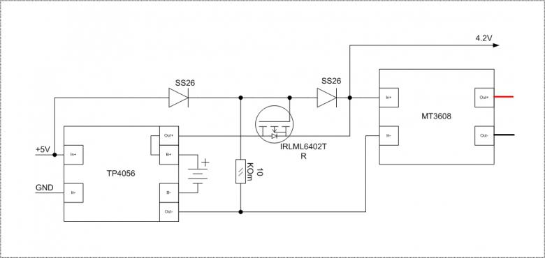

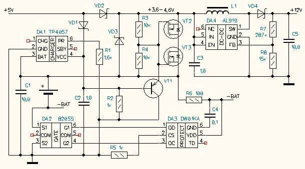

[uquote="ИС-Х",url="/forum/viewtopic.php?p=3780669#p3780669"]Нашел еще один UPS аналогичный по назначению: https://aliexpress.ru/item/32919634014. ... 33edjiuwDw
В отличие от первого, здесь зарядный чип TP4057 (SO23-6, ток до 500 мА, но есть место для второго чипа в параллель), а питание от +5В и от аккума уже развязано диодами Ш, и даже есть какой-то коммутатор на фетах дабы не тревожить аккум при наличии основного +5В. Мне так больше нравится.[/uquote]
Получил с али эту платку, испытал, работает в качестве упса отлично, заряд до 4,24В. Срисовал с платы схему:
(50.22 КБ) 676 скачиваний
Непонятно зачем там два фета в качестве идеального диода, когда вполне можно одним обойтись.
Все бы хорошо, но то, что возобновление заряда происходит при 4,1В, напрягает. Подзаряд акка каждые 2-3 дня для режима его хранения мне совсем не нужен. Хотелось бы подзаряжать акк при его сваливании до 3,6-3,8В.
Сообщения: 19088
Сообщение Starichok51 »
два фета потому, что ток идет в разные стороны на заряде и на разряде.

Сборка 8205S работает в обе стороны.
Но речь идет про парочку VT2-VT3 - через них идет только разрядный ток. Разве не достаточно одного фета?
Например так:
(22.89 КБ) 538 скачиваний
