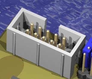

практический вопрос есть ...
что это за тип разъёма и как мне их найти
в интернет магазине по типу и названию
и так же к нему штекер
:dont_know: картинка прилагается

Отбой .. Сам нашёл в тырнете , всем спасибо ... :solder:
