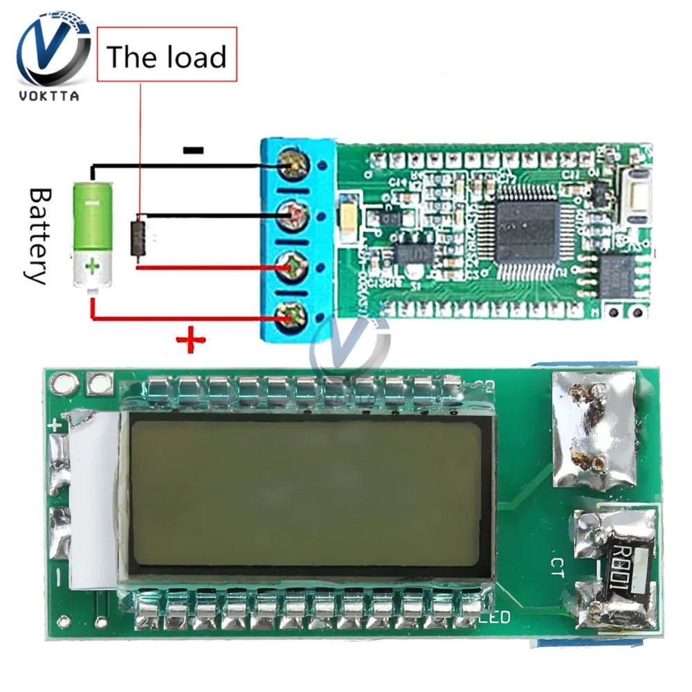

Всем привет.
Заказал на алиэкспресе тестер элементов питания PZEM-005.
Подключаю к нему батарейку 18650, на нагрузку сразу же подается питание. Но экран не загорается.
Просмотрев обзоры я понял, что экран должен загораться сразу.
Слевой стороны от монитора есть контакты плюс и минус. Померил тестером, напряжение 0.
Я так понимаю плата перегорела? Может если подать отдельное напряжение на контакты все заработает?
Сообщения: 44265
Слева- контакты светодиода подсветки индикатора..
А вы "плюс" с "минусом" не перепутали?

[uquote="titans",url="/forum/viewtopic.php?p=3799115#p3799115"]...экран не загорается...[/uquote]
А что мешает посмотреть на плате контрольные точки всех нужных напряжений для полноценной работы этого шедевра? Такое ощущение что где то обрыв по силовому входу. Для начала начните с проверки всех нужных напряжений по питанию, если конечно уверенны что БП, или что там у вас, в рабочем состоянии.

А поковырять все таки есть смысл, да и практика не помешает добавить знаний, если конечно вам это нужно. :) По сути сие чудо измерительный контроллер SDIC SD8103, стабилизатор питания 7133 и флеш-память ATMEL 611 24C02N для хранения прошивки. Кнопка «SET» для калибровки и включения подсветки вообще как то реагирует? Проверьте 7133, есть на нем что?
