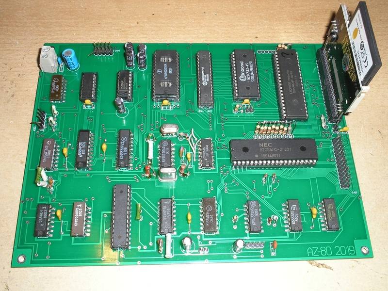

Если кому-то ещё интересна операционная система СР/М 2.2, а также есть желание что-то спаять, сделал (поначалу для себя) такую одноплатку. Краткие характеристики:
- всего 21 микросхема (что меньше чем у РК-86, Специалиста и проч.);
- процессор Z80 (Т34ВМ1, КР1858ВМ1). Схемное решение позволяет использовать различные модификации процессора с различной тактовой частотой, доступны 2,457 МГц (Z80, Z80A) и 4.9152 МГц (Z80B);
- 64К ОЗУ. В режиме СР/М для ОС доступен весь объем памяти;
- 4х16К ПЗУ. Используются только 32К. В режиме СР/М ПЗУ отключается;
- возможность подключения стандартной USB-AT-PS/2 - клавиатуры или расширенной ASCII-клавиатуры (на выбор пользователя);
- последовательный порт, одна скорость 9600 бит/сек (на базе КР580ВВ51);
- три параллельных двунаправленных восьмибитных порта (на базе 82С55/КР580ВВ55);
- вывод на телевизионный дисплей, обеспечиваются режимы 80х25, 40х25, 80х12, 40х12, графика 100х160 поточечно или спрайтово, совместно с любым текстовым режимом, а также микс из текстовых режимов и графики (построчно). Альтернативная кодовая таблица (СР866). Дисплейный узел не занимает адресов в ОЗУ, являясь устройством вывода, совместим по командам управления с терминалом VT52;
- внутренняя дисковая память на базе Compact Flash объёмом 128 Мб (16 логических дисков на носителе), либо SD/MMC-карта через переходник или IDE жёсткий диск.
Описание тут, http://rw6hrm.qrz.ru/z80.htm
Аргументированные отзывы приветствуются.

Комментарий к файлу: Печатная плата в сборе
sbc_pcb.jpg [102.17 KiB]

Хотелось бы понять, для чего это нужно сейчас. Сделать очередной 8-ми разрядный компьютер, не поддерживаемый никем? Самому писать весь объем ПО для этого компьютера?
Если хочется совершенствоваться в электронике и программировании, целесообразнее сделать что-нибудь более ... прикладное.
Ржунимагу ;) Видать, Вы или неопытный, или просто в душе молодой ;) Софта под эту ось написано десятки тысяч программ, а то и более. Это и текстовые редакторы, и базы данных, и таблицы, и игры, ЯВУ и среды разработки на них, радиолюбительского софта тоже тонны, в том числе и с поддержкой сети, надо только сесть и выбрать необходимое... Это вам не убогая РКшка или Специалист (да простят меня адепты), хотя по своему времени компы, поддерживающие СР/М, более стары, нежели отечественные конструкции. Лично для меня теперь это самый прикладной аппарат, поскольку по работе я полностью пересел на него. Писюк - только для общения.
Без обид, просто я ждал этот вопрос ;)
..а вот графика, да,.. тут она немного своеобразна, но и операционка её не особо поддерживает...

1) Что в этом компе нового ? Клавиатура убога - могли-б все-ж полную прикрутить, сейчас дефицита кнопок нет.
2) Текстовый экран тоже тянет разрешением во времена до спектрума - получше сделать неее - никак ? Ах да - у вас даже не дисплей, а терминал на однокристалке... времена Э-60 и мейдфреймов. Я-б на вашем месте что-то такое проектируя передрал-бы видеоконтролер от Э-85 только с ПЛИС вместо заказных микрух (хотя их найти все-еще можно - но сложновато)
3) Прерывания нормально сделаны ?
4) Таймер нормальный есть ?
Если уж делать CP-M машнину то что-то "овер Орион-128" с нормальным менеджером памяти, спрайтами и шрифтом аппаратными 640х480. Нормальным вводом-выводом... и .т.д.
Вот людей, что Союз-Неон поднимают - понимаю. Машина интересна.
И вообще НедоспекрумоРК86 машнин наплодили множество не велика работа наплодить еще одну - может стоит замахнуться на камни посуровее МС68000-68030
Упражнение в схемотехнике и отладке МПК систем - ну хорошо, но так не более.
 Заголовок сообщения: Re: Аюша-Z80 - CP/M-совместимый компьютер
СообщениеДобавлено: Чт мар 05, 2020 14:31:44
Зарегистрирован: Вт фев 26, 2019 14:44:04
Сообщений: 55
Откуда: Ставрополь
1) До конца не дочитали? Обычная писишная прикручена, и кнопки не нужны.
2) Назовите мне с десяток программ, которым нужен более навороченый дисплей. Вот ANSI цвет не поддерживает, ну то да, косяк... Зато полная одноплатка получилась. Переразведу её в более удобном виде, с разъёмами с одной стороны и меньшими размерами - будет уже лучше.
3) IM2 не нормально? Вполне кагбэ. Контроллера, конечно, не хватает, но нужен ли он? Это же не рилтайм-система. Для ещё одного прерывания достаточно ещё пары диодов в схему.
4) Зачем?
Хотите типа Орион - убрать микрокристаллку и поставить TVGA9000, если, конечно, её достать. А разрешение.., графика и у меня присутствует, но о5 же, назовите графические удобоваримые и полезные программы, для которых стоит напрягаться. Их нет просто...
Поднимать можно любую машинку, суть не в железе, а в софте, вернее в его количестве (раз Спектрум вспомнили). Под 2.2 софта валом, под любые желания, хоть бибиэску с tcp/ip-стеком делай. Именно поэтому решил не докручивать железо для поддержки версии 3.0 - нет смысла ради десятка программ. У нас больше железячников, чем софтописателей, увы... Вспышка на ZXPK интереса к ЮТ88 как пример - сваяли кучу железа, а софта как не было, так и нет.

С интересом слежу за темой. В свое время собирал РК86, ZX во всевозможных комбинациях, Орион128. СР/M80 к последнему так и не дождался, пересел на РС.
Есть вопросы... для чего делался вариант на SD, если он работает гораздо медленнее? Просто для разнообразия, или в нем есть какое-то преимущество?
Будет ли работать МикроДрайв вместо компакт флеш (есть такие на 4Гб и 6Гб от Hitachi, и на 5Гб от Seagate), разъем стандартный CF, работает в кардридерах.
Будет ли выложены герберы для SD карт версии? Платы немного великоваты по размеру, платы Синклера были за 80 микросхем и по размеру в два-три раза меньше. Планируется их оптимизировать?

SD-вариант делался из-за того, что CF-ки потихоньку уходят в прошлое, а SD-шек как мусора. Вариант делался исходя из минимальных переделок и вложений, что-то убрать можно было, вставить - ни за что ;). Касаемо "медленно" - это специально был такой ролик снят, на 5 МГц всё вполне удобоваримо работает, быстрее дискеты. Плюс уже немного (очень немного) код оптимизирован. Тем более, что это касается только и исключительно операций с диском, а это происходит не так уж часто.
С микродрайвами не знаю, ещё никто не пробовал. Редкая птица. Всё равно более 128М использоваться не будут - ограничение системы.
Размеры платы выбраны специально, чтобы можно было монтировать 40-ваттным паяльником :))) , без очков и толстыми пальцами. Сделать меньше можно, но реально лениво, ибо не цель.
