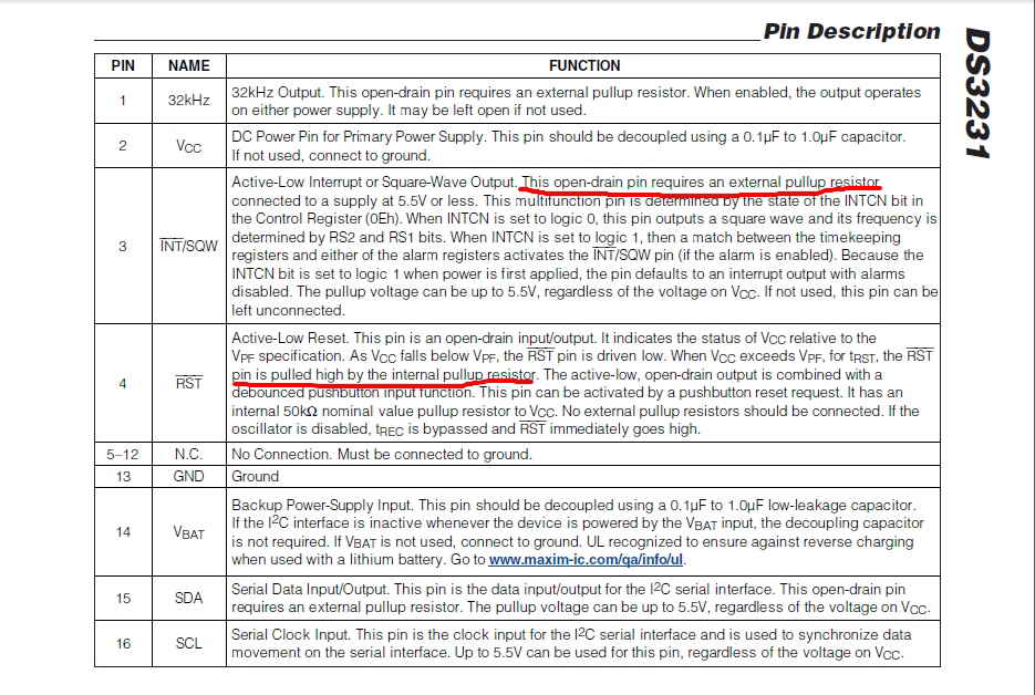

Уважаемый автор! Обнаружил ошибку на принципиальной схеме, поправьте, пожалуйста:

И ещё: на выводе 3 DS3231 необходим подтягивающий резистор (см.даташит): На выводе 4 он есть (внутренний)
