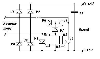

Вопрос уважаемым, мудрым Котам и не только...
Являюсь обладателем мопеда, недовольным светом своего аппарата и недостаточным уровнем заряда акумулятора. Вот на просторах "необъятного" нашел схему шунтирующего регулятора напряжения с описанием следующего описания (из статьи Yray на форуме Московского Сктер-клуба):

Конструкция очень простая. Схема вот.
Немного о деталях:
V1-4 Любые выпрямительные диоды большёй мощности, можно использовать разобранный автомобильный диодный мост. Я у себя установил 4 диодных мостика KBPC 3510 (на быстрых диодах), в заявленных характеристиках (35A,1000V) я очень сомневаюсь поэтому поставил параллельно 4 штуки, благо они недорогие, компактные и очень удобны для монтажа на радиаторе выполнены они в изолированном металлическом корпусе с отверстием для крепления.
V5-6 Любые силовые импульсные тиристоры или симисторы, я использовал симисторы BTA26-600 большое напряжение (600В), большой ток (25А) удобный монтаж корпус не имеет контактов с выводами.
V8-9 Любые выпрямительные диоды средней или большой мошности я поставил кд283 (круглые таблетки)
V7 - стабилитрон на нужное вам напряжение у меня стоит маленький ZENER 14V, 1,3 W.
R1, R3 - резисторы МЛТ-0.5 30 Ом;
R2 - резистор МЛТ-0.5 200 Ом;
C1 конденсатор, электролит, подбирается опытным путём, у меня стоит 3 по 22000 мкф, 25 V итого 66000мкф.

Перспектива очень даже неплохая. Вместо тиристоров автор применил симисторы. Вот я и подумал немного упростить схему и привести ее к такому виду (симистор оставляем прежний):
В связи с этим вопросы:
1). Будет ли эта схема работать точно также как и оригинальная?
2). Хватит ли одного симистора по мощности?
3). Как выбрать номинал резистора R2, ток и тип диодов V8 и V9? На сколько я понимаю мощные диоды в этой схеме уже не нужны.

Что то тут не так...... Пожалуй тут без двух тиристоров не обойтись, каждый на свою полуволну.

В том-то и дело,что схема предусмотрена под тиристоры, но автор использовал вместо них симисторы ВТА26-600.
Симистор вроде как подходит под требования устройства - закорачивание обмотки при превышении напряжением заданного значения.
Шунтирования управляющего электрода симистор не требует. Вот и был предложен альтернативный вариант устройства.

Автор поста не отписался, сделал ли он себе шунтирующий стабилизатор или нет. Если сделал, то по какой схеме.
Сдается мне, что вторая схема работать не может из-за небольшой ошибки, поправил ее красным цветом. Так должно работать.
Комментарий к файлу: исправленная вторая схема.
ac2_Schunt[2].JPG [25.26 KiB]
Номинал резистора R2 рассчитывается как обычно, для ввода стабилитрона в рабочий диапазон. Работает стабилизатор по обычной схеме параметрического стабилизатора.
В целом, схема работает следующим образом.
Положительная полуволна с верхнего по схеме вывода генератора через диод V9 попадает на стабилитрон V7. Далее, через резистор R2 и диод V4 возвращается в генератор. Аналогично, на стабилитрон попадает вторая полуволна, только с нижнего по схеме вывода генератора через диод V8, а возвращается через резистор R2 и диод V3.
Стабилитрон V7 и резистор R2 образуют делитель напряжения. Пока напряжение с генератора не превышает рабочее напряжение стабилитрона V7, падение напряжения на резисторе R2 недостаточно для открытия семистора V5. Как только напряжение с генератора превышает рабочее напряжение стабилитрона V7, напряжение на резисторе R2 открывает семистор V5, который шунтирует генератор. Напряжение на генераторе падает и семистор закрывается.
Далее цикл повторяется.

Никакой стабилизатор не сможет увеличить мощность генератора! Если на холостом ходу она недостаточна - то проблема решается только одним методом: заменой генератора на более мощный... Теоретически, конечно, можно поднять обороты или увеличить мощность магнитов генератора - но это не всегда осуществимо... :)

А я и не хочу поднимать мощность :) мне нужно поднять напряжение, так чтобы стабилизатор продолжал стабилизировать, а на холостых шли положенные 12-14 вольт.

перемотай катушки на 12в и всё.

AlexCrazy писал(а):
очень странные дела, генератор на холостых оборотах при парралельном подключении двух 6-ти вольтовых катушек спокойно выдаёт 5-6 вольт, а при последовательном выдаёт только 7-10.
Ничего странного, это нормально, обмотки на статоре вашей "Вятки" расположены не синфазно, имеют сдвиг фаз друг против друга, поэтому при последоввательном соединении напряжение априори не будет в два раза выше:
AlexCrazy писал(а):
Стабилизатор пытается сделать всё от него зависящее, но так нужных мне 12 вольт не может выдать.
Перемотайте обмотки на 12V более тонким проводом увеличив количество витков вдвое (они элементарно откручиваются), а не ищите там, где фонарь светит. ;)
В принципе можно попробывать на каждую обмотку поставить диодный мост с электролитом в несколько тысяч мкф, и включить эти диодные мосты последовательно, возможно получите 12V постоянки на холостом ходу.
